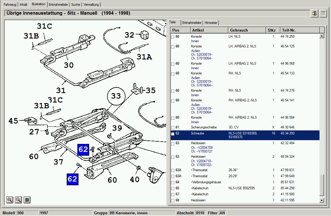

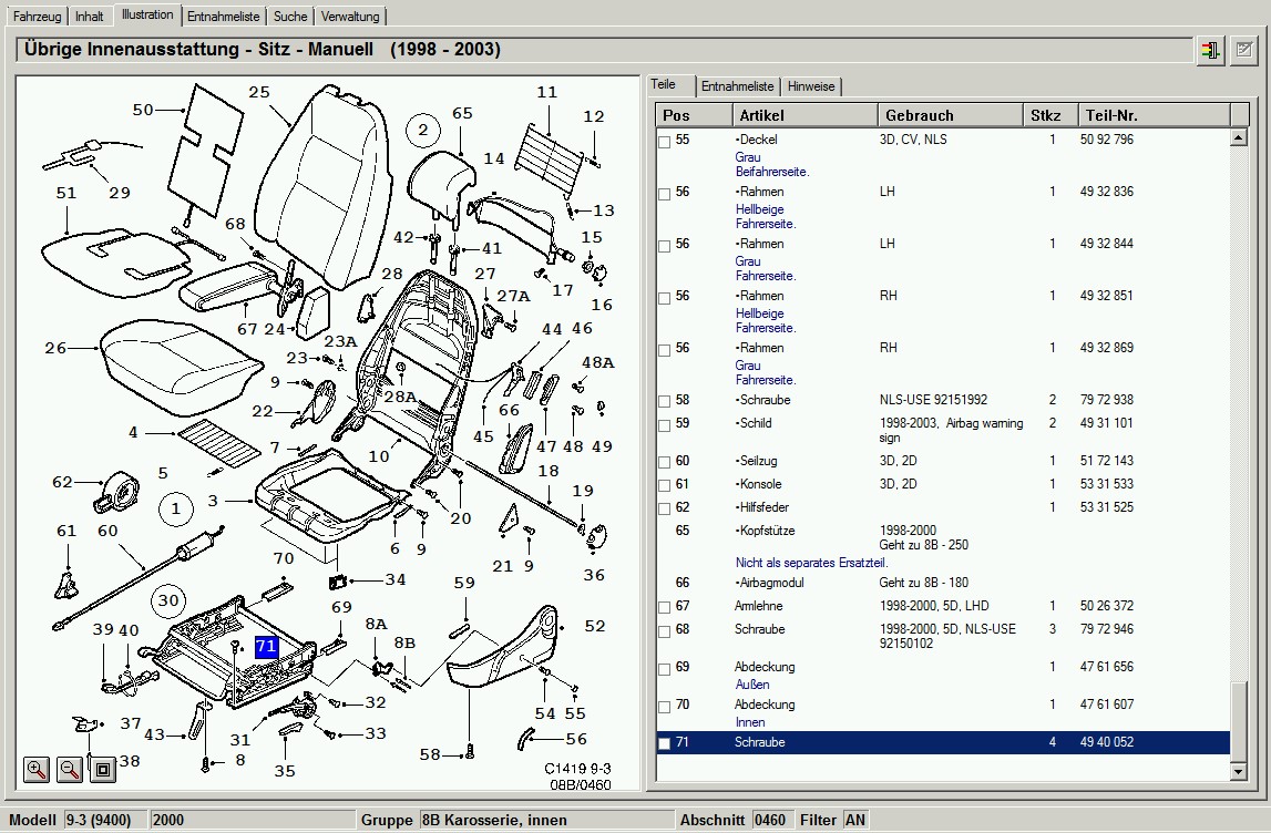

Also die Schraube laut EPC für den 902 scheint es nicht zu geben, die für den 9-3 wohl aber schon:
https://schwedenteile.de/p/40323/schraube-fuer-saab-original-ersatzteil-oe-nr.-4940052.html
Ich würde davon ausgehen, dass die passt - vielleicht kann hier wer anders mich hier berichtigen.

Die Schraube sieht zumindest aus wie die anderen. Ich bestelle die Mal.

Dann hoffe ich, dass die Schraube passt. Ich finde im EPC keine anderen Schrauben, die sind in der Explosionszeichnung nicht drin (oder ich sehe die Schraube vor lauter Sitz nicht...).
