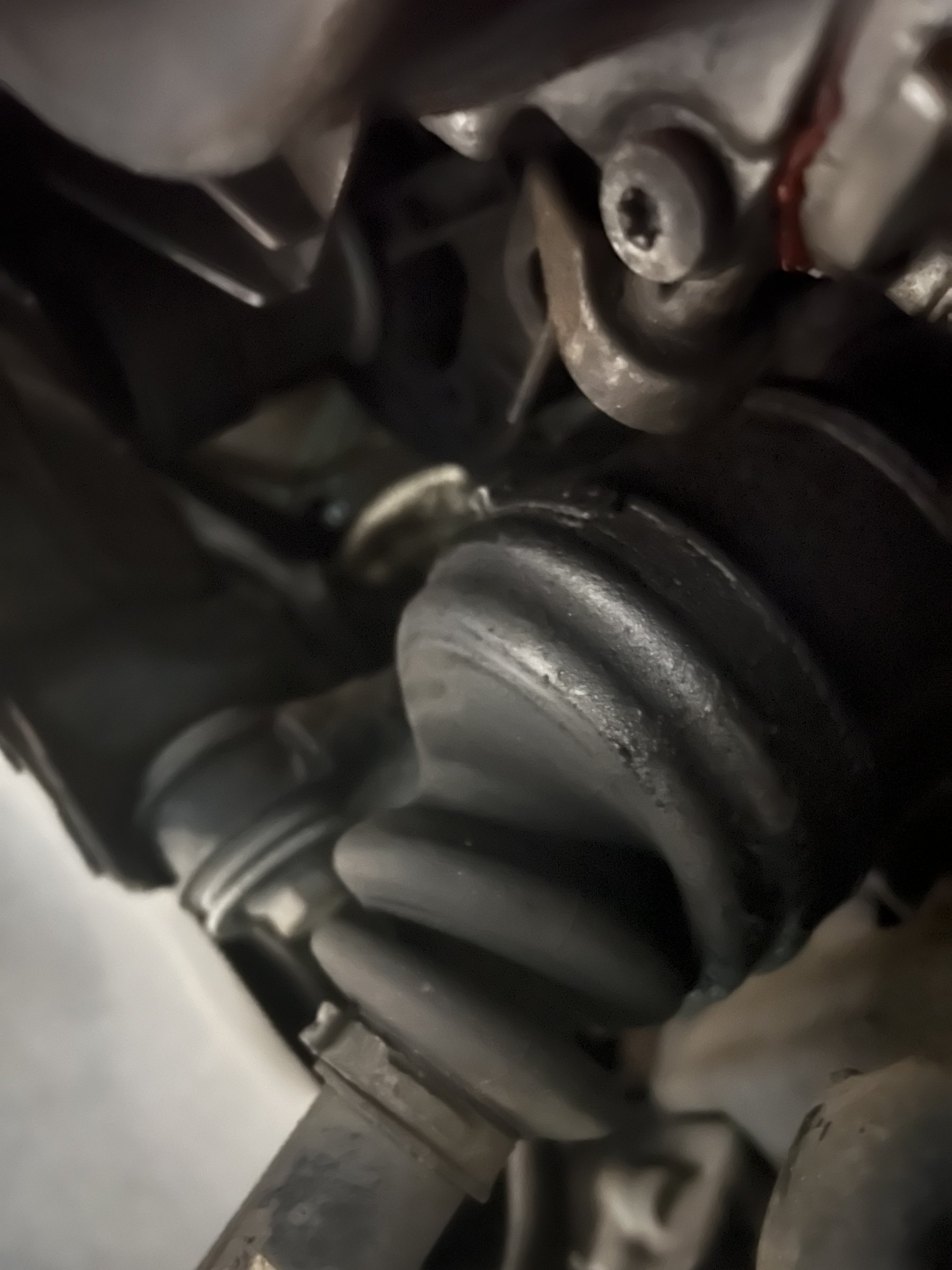

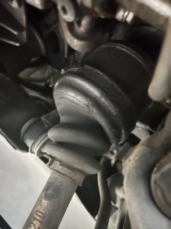

Das Geräusch haben wir VR Beifahrerseite lokalisiert . Zu 90% Antriebswelle > Gelenk Getriebe seitig .
Wird der Achsschenkel belastet , verschwindet das Geräusch . > entlastet , Geräusch ist wieder da .

Wir ( Bruder und ich ) sind definitiv keine Spezialisten, würden aber mal ganz vorsichtig das AT Getriebe ausschließen:ciao:
Diese hat eine derartige Unwucht dass der Motor oben vibriert sowie der ganze Innenraum.
Natürlich weiß ich es nur wenn ich die 150€ in die Hand nehme und die Welle tausche …

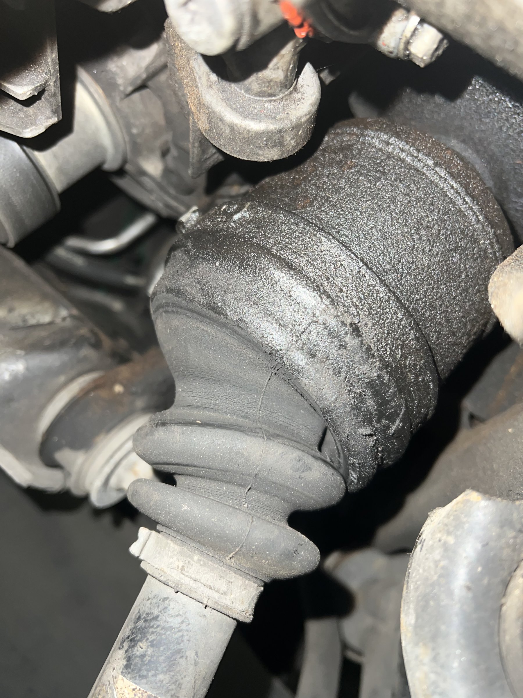

So ich melde mich auch mal wieder , da ich wie viele kein Fan bin von leerlaufenden Threads.. Gibt es zu genüge!
Habe kurzen Prozess gemacht und eine neue Welle von SKF gekauft ( 117 € sind ok )
Das Geräusch ist bis auf ein paar Begleiterscheinungen denen ich noch auf den Grund gehen muss weg .
Hier mal ein Video der AT Welle nach 270 tkm
Mein Bruder ist der Meinung das vor dem Topf was gebrochen ist , wie ich damit noch fahren konnte .. wenn’s das äußere Gelenk gewesen wäre , wäre vermutlich sofort Ende gewesen.
Innerhalb 90 Minuten war die Geburt erledigt . Mit Aufbocken ohne Bühne .
