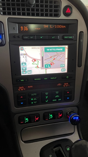

Nach 10 Jahren läuft auch das Navi wieder. Der DVD-Player braucht ab und an eine kleine Überredung, irgendwann kommt ein neuer rein oder der Nachfolger 3200, der wohl eine andere Pfeildarstellung hat. Es ist so alles verbaut, was Kenwood damals verkauft hat. Von TMC über Doppel CD Changer....fliegt alles raus. Verkabelung des todes im Kofferraum....ein wunder das der noch kein Feuer gefangen hat :biggrin:

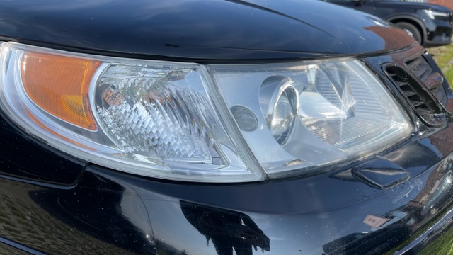

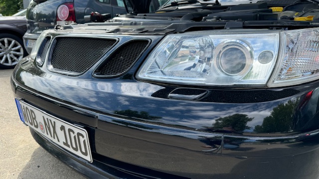

Als Erstes wurde der Lack vom Scheinwerfer Rep. Set herunter geschliffen, da war der Sprühkopf defekt und es bildeten sich Läufer.
3000 und 5000 er Nass Papier besorgt und eine Tube Scheinwerfer Polish....und nun sehen die wieder so aus, wie er aus dem Werk kam..denke ich :biggrin:

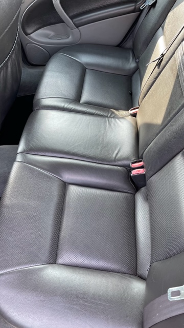

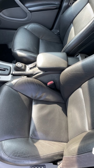

Weil das so viel Spaß machte, gleich weiter an die Lederausstattung, Lederreinigung mit einer Bürste einreiben, trocknen lassen, abrubbeln und das Gleiche mit Lederpflege...Sitze sind wieder Schwarz und weich aber nicht Speckig glänzend.

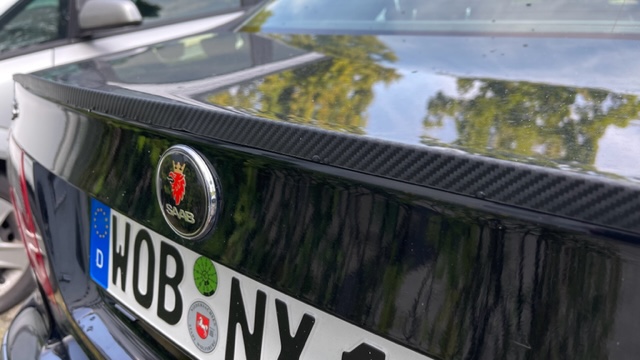

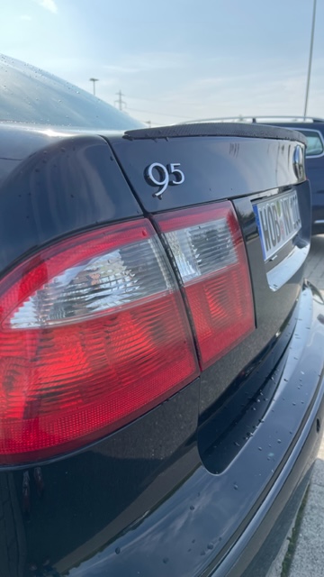

Zur guter letzt, ein Fake Carbon Spoiler Abrisskante für den Heckdeckel....mag ich gar nicht, aber die Delle genau in der Kante mag ich noch weniger.
Am We werde ich nochmal versuchen, diesen völligen toten Lack noch etwas zu verbessern, aber um eine Lackierung kommt man nicht drumherum.

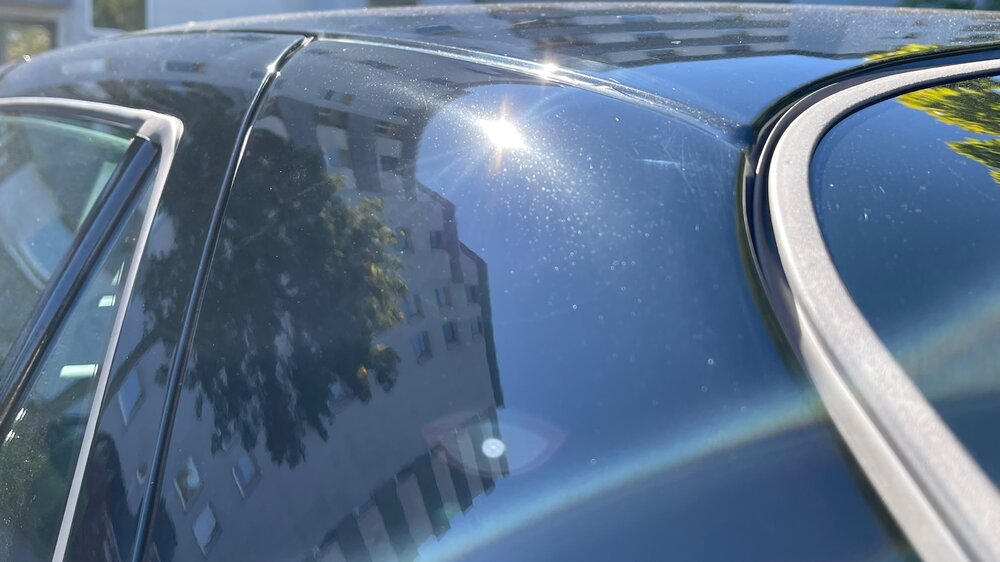

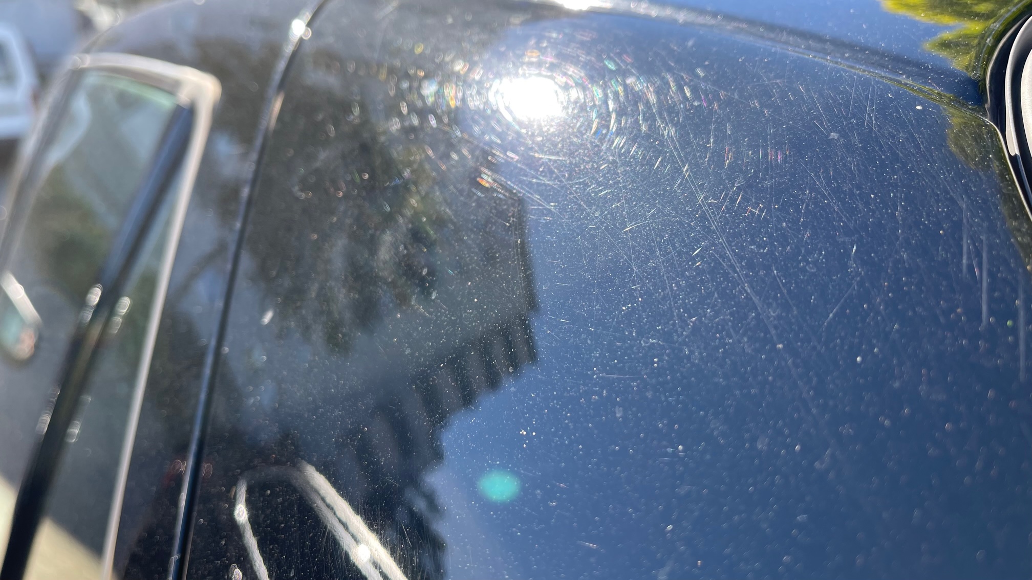

Nachträglich nochmals Danke an die vielen Hinweise, was man zum richtigen Polieren nutzen sollte. Ich hätte nicht gedacht, dass man den toten Lack nochmal hinbekommt
Nur ein schneller Test an der D Säule....

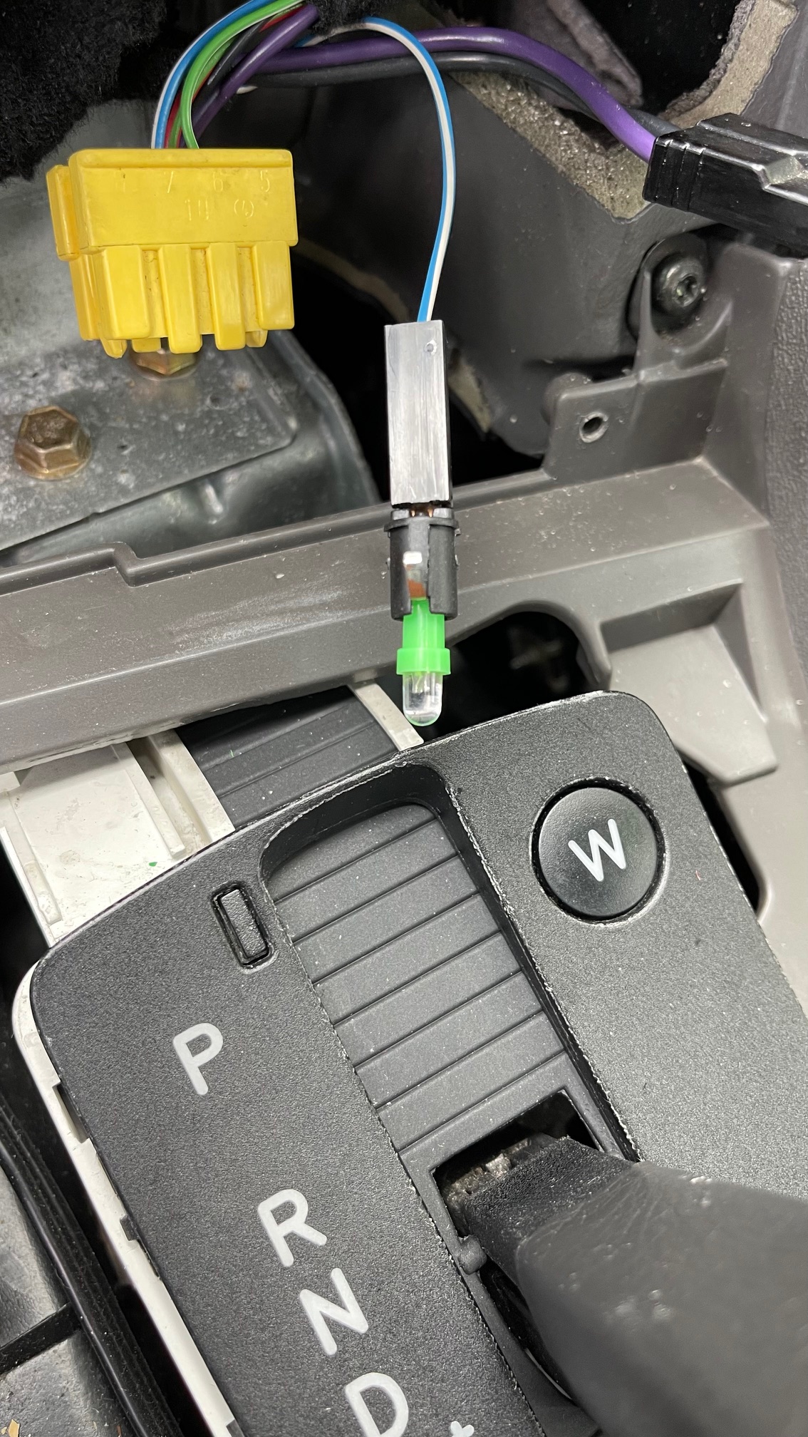

Achso, nicht für die Innenraumbeleuchtung sondern die Schalterbeleuchtung.
  1. Welche Unterschiede konntest du zwischen den zwei Produkten feststellen?
  2. An welchen Positionen/Schaltern hast du die LEDs verbaut?
zum polieren: um es kurz zu machen und perfekte Ergebniss zu erzielen: (es gibt sicher auch andere Produkte, aber diese hier funktionieren uneingeschränkt)
Step 1: Menzerna 300er Schleifpoiltur mit hartem Pad auf Exzenterschleifer
Step 2: Menzerna 2400er Medium Cut mit Medium Pad auf Exzenterschleifer
Step 3: Menzerna 3800er Super Finish mit Soft Pad auf Exzenterschleifer
Versiegelung dann Fusso Coat (neue Version)
Danach siehst du keine Swirls mehr und alle Kratzer sind komplett verschwunden
wenn es schnell gehen soll und nicht ganz so perfekt werden muss
Step 1: Meguiars Ultimate Compound mit hartem oder Medium Pad und Exzenterschleifer
Step 2: Meguiars Ultimate Polish mit weichem Set und Exzenterschleifer

Der einzige Unterschied, den ich feststellen konnte, ist die Art der LED....bei den einen sind diese Zentral vertieft eingelassen wären die anderen bündig abschließen in dem Sockel. Es passen aber beide in das SID und ACC Modul.
Farblich unterscheiden die sich nicht, hab welche gemischt eingebaut um zu sehen, ob es einen gibt... keinen... weder Farbe noch Helligkeit.
Das waren aber die ersten T4,7 LED´s die ohne nacharbeiten eingebaut werden konnten. Man muss sie schon etwas stramm reindrehen, aber sie sitzen fest und leuchten ohne biegen, feilen usw.
Verbaut sind die in ganzen ACC und in der SID unten...die erhöhte Beleuchtung im SID ist klar/weiss. Leider reicht die Leuchtkraft nicht aus, um das ganze Display Grün zu färben...und das Display nun zerlegen muss jetzt nicht sein.

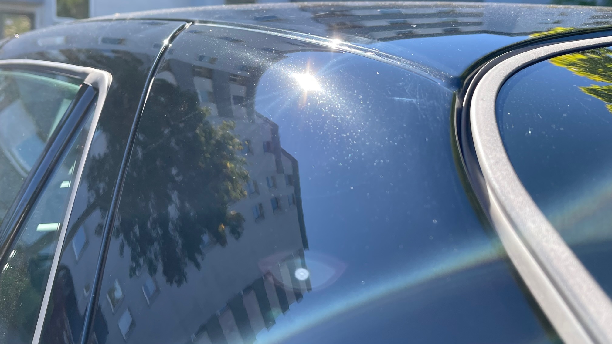

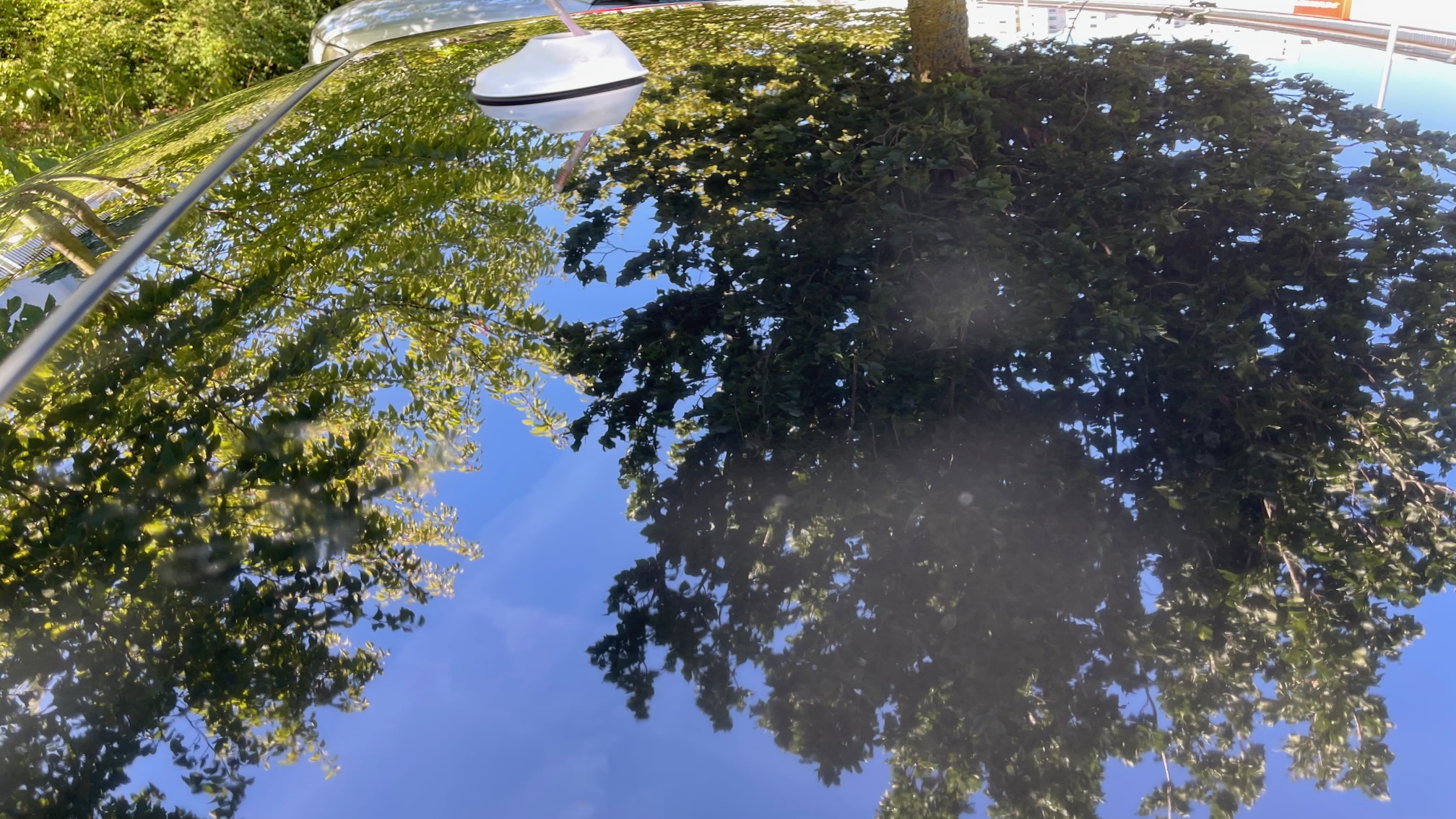

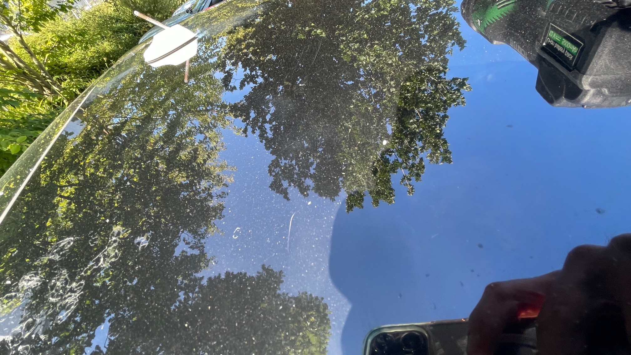

Kurzer Nachtrag zum Lack....
Und ja...der war gewaschen, aber komplett tot und ich sage es wie es ist...im leben dachte ich nicht das es mit Schleifen Polieren usw geht....waren auch nur 3 Tage Arbeit :biggrin:

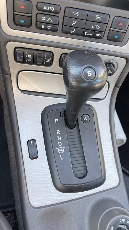

Ahoi und mal ein kurzes Update
Über Weihnachten ein Navirechner ergattern können, was einfach mal 20 Jahre im Regal lag und nie eingebaut war. Ist zwar ein Kenwood KNA DV3200, also eine Nummer größer als das Werksnavi, dies ist ein DV2200. Nur leider sind die 2200 zum großenteils richtig abgewrackt. Anschluss usw. sind Identisch nur hat es eine andere Split Screen Darstellung. Wenn es nicht so bitterkalt wäre, würde es schon eingebaut sein. Einziges Problem zur Zeit, der 3200 ist höher als 2200 und damit wird der originale Blechwinkel nicht passen oder längere Schrauben und Hülsen rein. Mal sehen. Auch habe noch keine Auswurftaste gefunden.

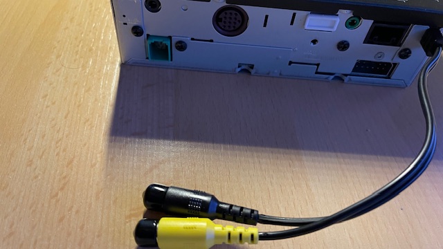

Also ist alles ausgetauscht an Navi und Audio teilen....ein riesen Drama ist die Headunit. Jedes gekaufte bis jetzt, hat Touch Probleme.
Im Großen und Ganzen geht nun endlich alles, jedes Lämpchen, Knöpfchen, Schalter, Leitungen usw....nun kann es ans äußere gehen wo bei ich da völlig planlos bin zurzeit.

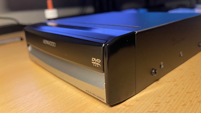

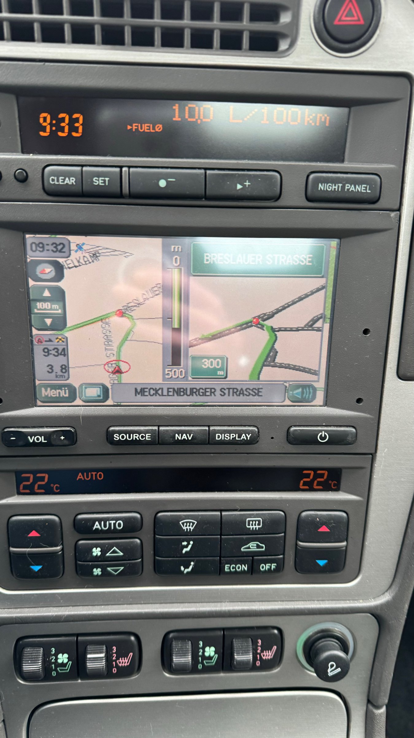

Endlich funktioniert auch das ganze Audio und Navi System wieder. Das alte Kenwood DV-2200 flog raus, der lief mal aber auch nicht und war einfach brechend langsam. Wie schon oben zu sehen, zog ein Kenwood DV 3200 ein.
Schneller, bessere Screen ansichten und Software bis 2020 für das 3200er den wohl Land Rover und Mazda noch nach Jahre lang verbauten.
Sicher ist ein neues Doppeldin in allem besser...es sollte aber OEM sein und so aussehen.
Headunit
CD Wechsler
Navi Rechner
wurden gewechselt, nun noch die Lautsprecher auswechseln und fertig.

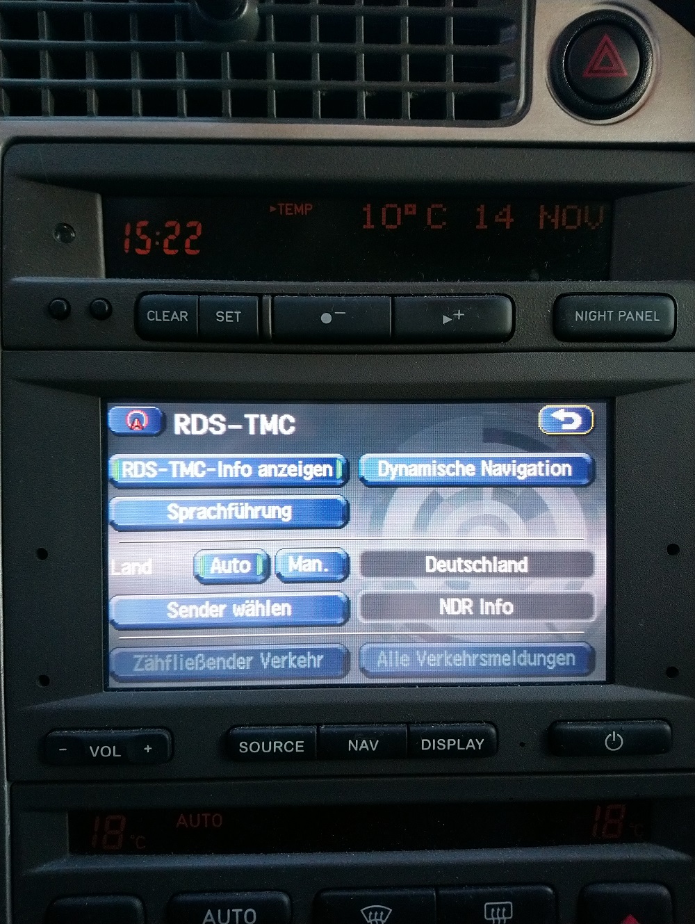

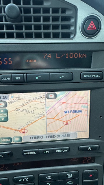

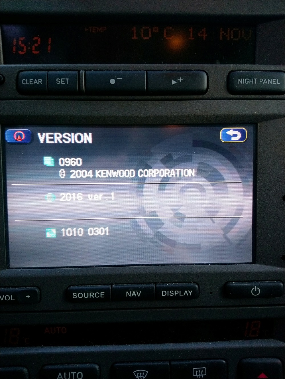

Update:Wie schon oben zu sehen, zog ein Kenwood DV 3200 ein.
Aber Kartenmaterial nur bis 2014?
Läuft in unserem seit 2019, auch mit TMC Modul. Karten gab es bis 2016, allerdings ließ sich das Kartenmaterial nur auf einige wenige Double-Layer DVDs brennen und auch nur mit einem Uralt Plextor Brenner.
Es gibt Karten für range Rover die auf dem DV 3200 laufen...das die Headunit ein nackter Bildschirm ist, sollte er das auch darstellen können.
Ich habe mal eine Rover Version bestellt 2016...wenn die kommt wird gleich getestet aber es ist einfach Tag und Nacht zum DV2200. Start, Berechnungen ja sogar der Touch reagiert wesentlich schneller.

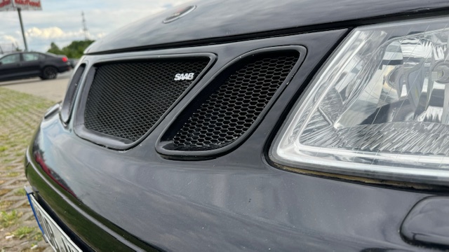

Ich hatte noch einen kaputten Grill hier herumliegen und kam auf die super idee....machste mal einen Renngittergrill
Bin nicht so der Freund von, es wirkt zu clean und darum auch das kleine Saab Emblem, aber denke das wird einfach Schwarz OEM wieder werden, Foliert, bzw habe noch die großen Honigwaben aus Kunststoff...wenn der Grill das noch aushält, mal probieren

Da ich Ledersitze habe, habe ich hier Arbeit gespart, aber das Einbürsten der Lederpflege und das Durchstechen der Löcher im Sitz mit dem Zahnstocher, haben wohl 5 mal soviel zeit gebraucht.
