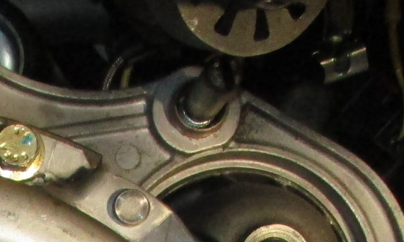

Zum Zusammenbauen von Getriebe und Motor hatte ich mir solche Führungsbolzen wie im WIS genannt gedreht. Da der Flansch am Motor ja immer gleich sein müsste, dürften die passen. Kann ich bei Bedarf auch in Päckchen stecken....
Da hast du ja Aufwand betrieben. Ich hab einfach zwei ausreichend lange M10(?)-Schrauben ihres Kopfes beraubt und als Demontagehilfe einen Schlitz für den Schraubenzieher reingeschnitten.
Naja, was heißt Aufwand?
Das war eher so 'ne 10-Minuten-Aktion. Der Schaft einer 10ner Schraube ist halt deutlich dünner als das Loch am Getriebe und wenn man auf ein Stückchen Rundstahl ein M10 Gewinde schneidet passt das besser. Wahrscheinlich genügt aber die Führung deiner Lösung allemal...
Und du hast fast mehr Aufwand betrieben, denn ich war zu faul einen Schlitz zu sägen und hab' stattdessen Innensechskantschrauben mit Loctite hinein "gebabbt". Quick-and-dirty :biggrin:
Viele Wege führen nach Rom - am Ende möchte ich nicht mehr gerne Getriebe ohne so eine Hilfe ansetzen.
