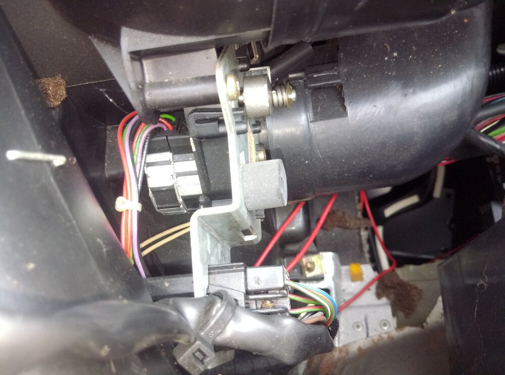

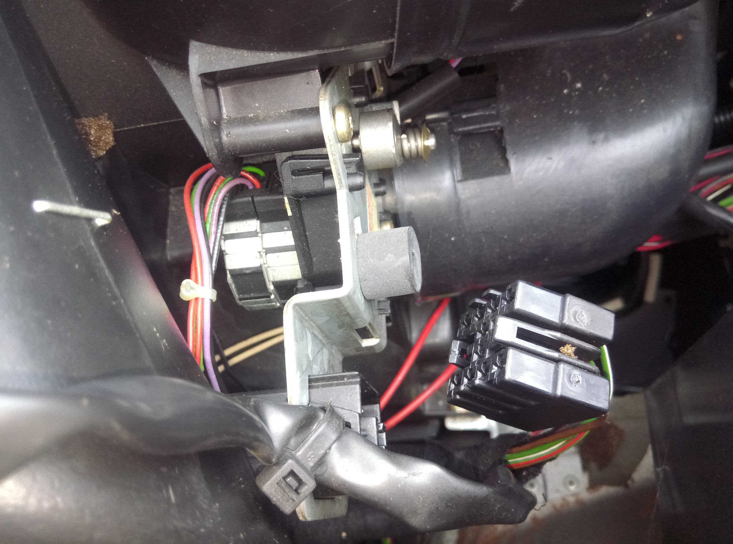

Eine Variante : Armaturenbrett lösen , Stecker abziehen und auf neuen Stellmotor stecken.

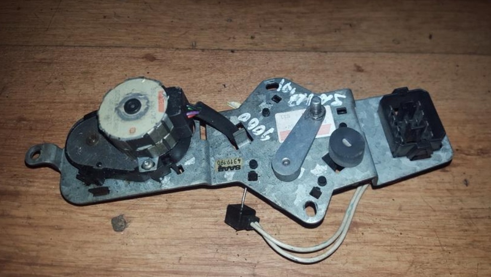

Irgendwas war da zu beachten. Wenn ich mich richtig erinnere, keinesfalls einfach an 12 V hängen...
So wie der aussieht ist das ein Schrittmotor und bräuchte bei einem so kleinen dann eine Strombegrenzung (oder eben klein genügende Spannung). Aber auch dass würde mangels des passenden Pulsmusters auf den beiden Phasen nicht zu einer Drehbewegung führen. Ich schätze wenn man nicht einen passenden Schrittmotortreiber auf dem Labortisch hat (3D-Drucker, ....), dann ist einbauen wohl wirklich das einfachste. Kann man nur vorher an den Anschlüssen durchmessen ob die erwarteten Wicklungen zu messen sind.
Edit: Stehen da im WHB keine Daten zu drin? Beim 9-5 sind es 2 Wicklungen mit 100 Ohm, 12V bei 200 Hz
