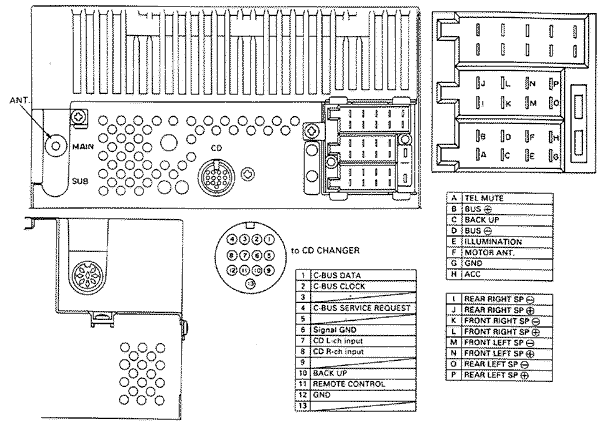

Das Originalradio ist ein Clarion PU-9715A und hat die Saab-Nr. 4232765 für die EU. Anbei die Anschlussbelegung. Ich habe bei dem Radio weder einen Anschluss für die GAL gefunden noch in der Betriebsanleitung etwas dazu gefunden. Kläre uns doch mal auf wie du die GAL eingeschaltet hast.
