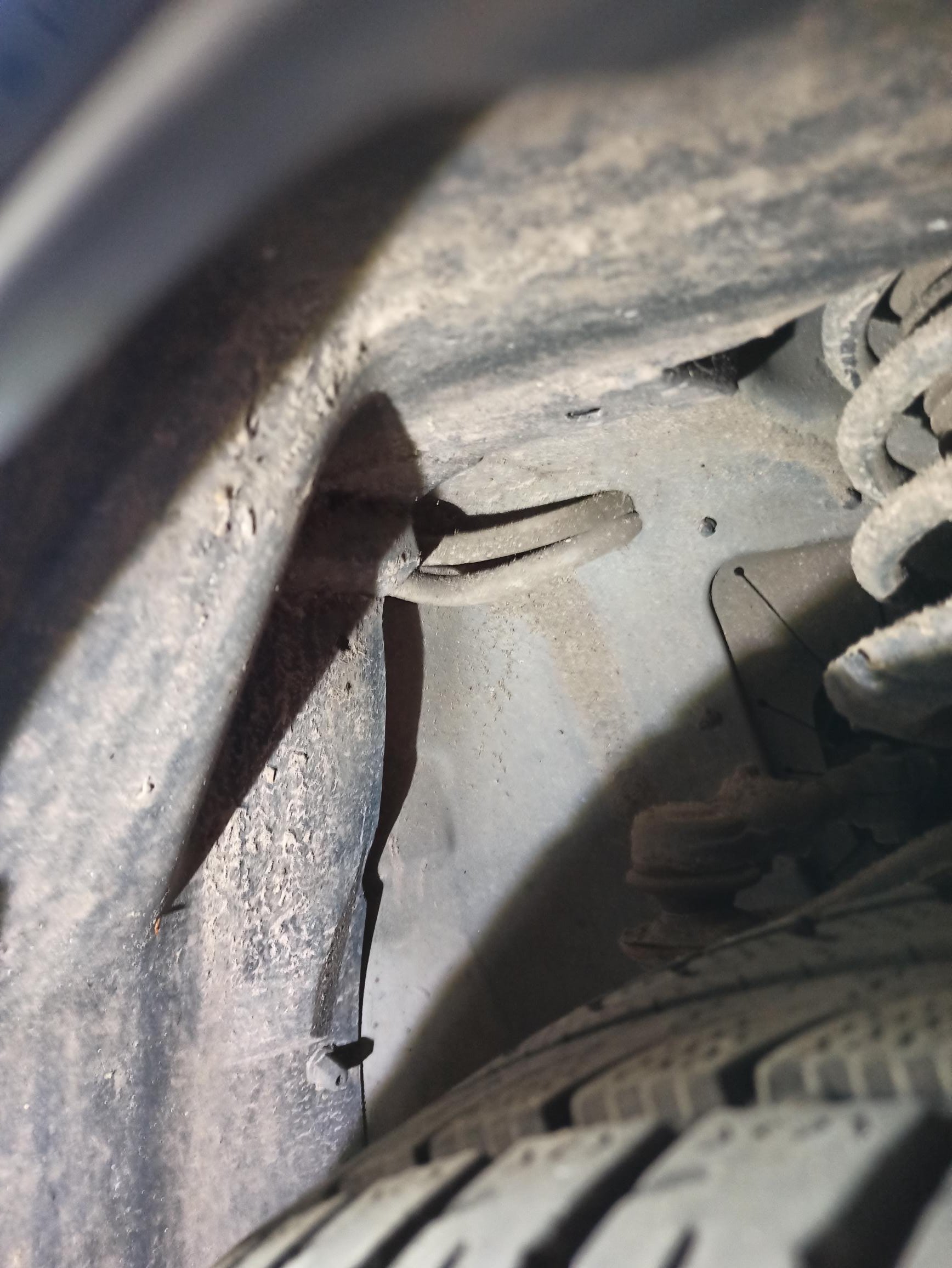

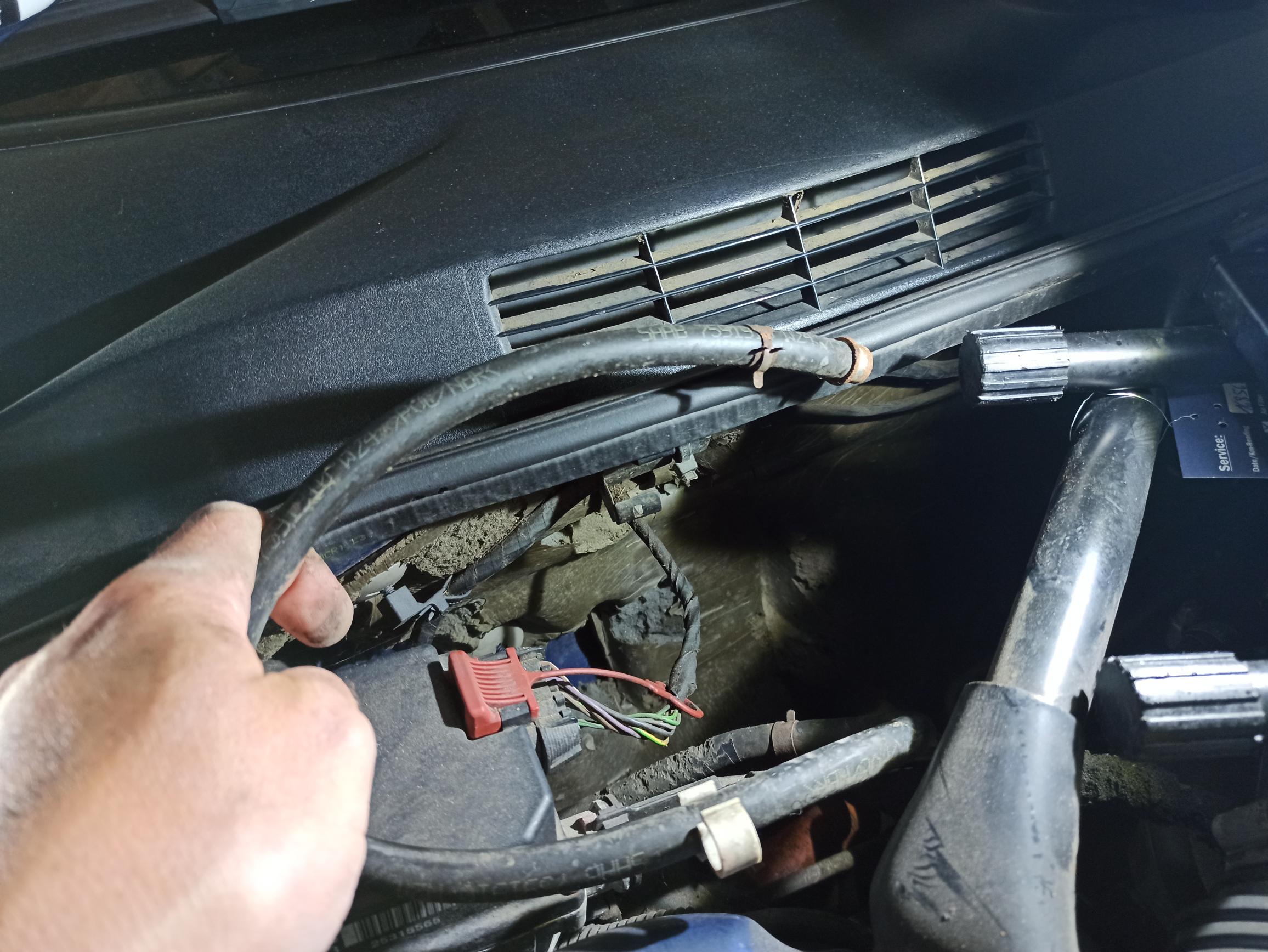

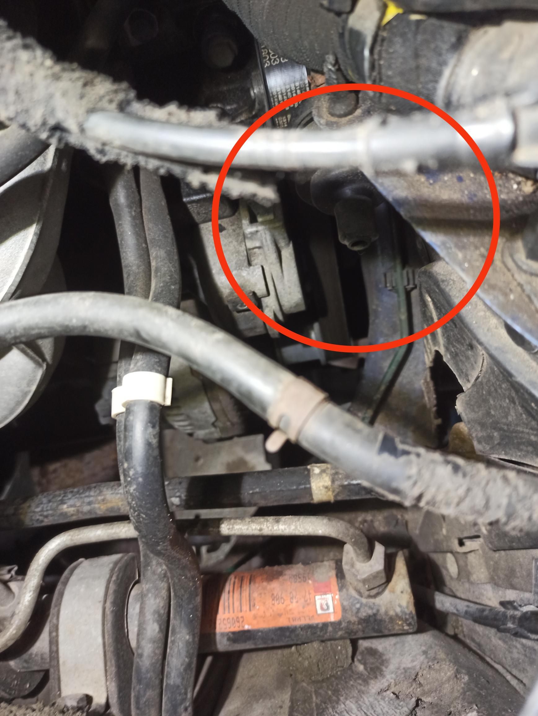

Bei der Suche nach dem Kettenspanner, den ich jetzt irgendwie am lebenden Objekt noch nicht ausmachen konnte trotz Explosionszeichnung, habe ich einen Schlauch ins nirgendwo gefunden, bzw. der mit einer Schraube und Schlauchschelle tot gelegt ist im Motorraum.
Wozu gehörte der mal original? Er kommt/geht ins Radhaus Beifahrerseite (der obere) und von dort weiter, wohin weiß ich nicht.
EDIT: Riemenspanner habe ich gefunden. Werde kommende Woche dran gehen. Dafür sollte wohl der Einfachheit halber der Luftfilterkasten mit Rohr einmal raus.
Das dürfte der Schlauch zur Tankentlüftung sein und sich an der Rückseite der Drosselklappe ein (hoffentlich ebenfalls zugestöpselter) Anschlusstutzen dafür finden.
Aha! Ist das so state of the art, dass so zu machen? Tankentlüftung könnte sein, als ich neulich tankte fiel mir auf, dass es aus dem Stutzen etwas sprudelte, was ja darauf hindeuten, dass der Druck nicht richtig entweichen kann.
Eher wieder in Betrieb nehmen oder lieber so lassen so lange alles läuft?
In Betrieb nehmen. Der Hersteller hat sich was dabei gedacht...

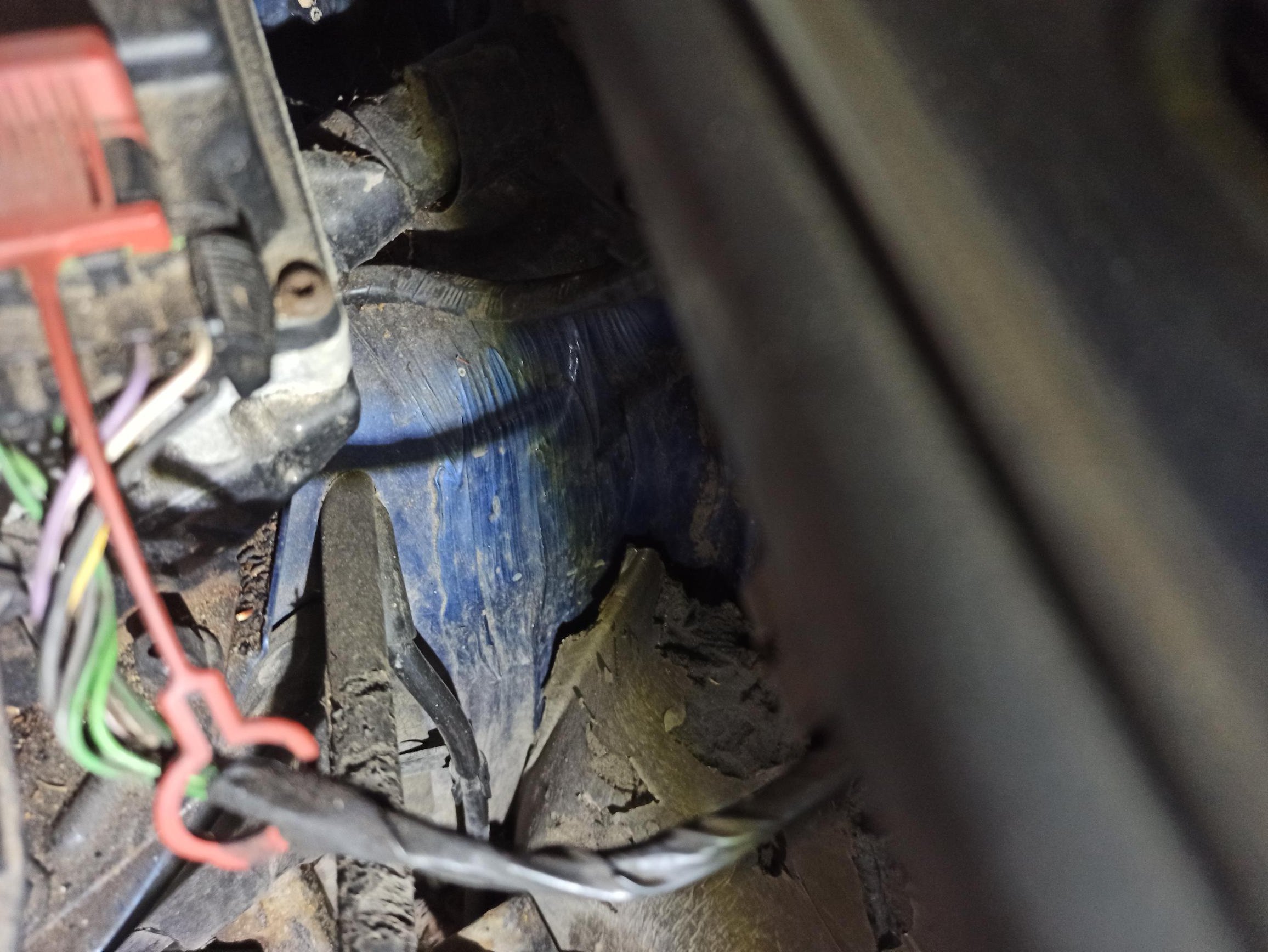

Witzig. Ich hab das Gegenstück schnell gefunden. Von der Drosselklappe geht ein Schlauch auf eine kleine schwarze Dose, die am Dom befestigt ist. Am anderen Anschluss der Dose ist ein abgerissener Rest zu sehen. Vermutlich der Anschluss für meinen Blindschlauch?
Wenn dass des Rätsels Lösung ist, frage ich mich natürlich wie wenig motiviert derjenige war, der den Schlauch lose gefunden hat und ihn, statt ihn dort wieder zu befestigen, still legt.
So wird's wohl sein.
