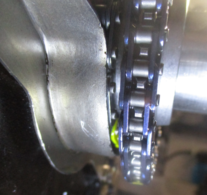

Alternativ hältst du die alte Kette mit ihren Markierungen darüber :-) aber so sollte es ja passen. Nur den Bezug zur KW bekommt man nicht so einfach hin.
Es gibt Steuerketten mit und ohne…… ich behaupte mal forsch……. die mit gibt es wenn nur geschlossen oder im kompletten Kettensatz.
Ich kann mir auch kaum vorstellen, dass der Tausch mit offener Kette sich ohne ein einziges Verrutschen realisieren lässt.
Gegenrede erwünscht!
:tongue::tongue::tongue:
Was meinst du mit "Verrutschen"?
das alle Zähne bei der neuen einzuziehenden Kette an Stelle der alten bleiben….. also die Markierungen dort bleiben, wo sie waren:tongue:
Du beliebst zu scherzen zu später Stunde?! :redface: Das ist doch die Grundvoraussetzung, und selbstverständlich funktioniert das, und natürlich braucht es dabei keine Markierungen, und wenn welche an der Kette wären, wären die dabei völlig egal - oder was hab ich immer noch nicht verstanden...?! :confused:
Du willst es nicht verstehen…… oder ich drücke mich falsch aus…… oder ein bisschen von beidem.
Ich rede nicht von den Markierungen auf Nockenwellen und Kurbelwelle….. sondern nur denen auf der Kette. Das eins zu eins mit einer “offenen” beim Tausch von oben deckungsgleich hinzubekommen halte ich für nicht machbar…… daher haben die offenen Ketten keine Markierungen. Unten an der KW kannst Du ja nichts mehr nachjustieren, wenn die offene Steuerkette einmal eingezogen ist und aus welchen Gründen auch immer um einen Zahn versprungen……. oder ?
Markierungen ... auf der Kette. Das eins zu eins mit einer “offenen” beim Tausch von oben deckungsgleich hinzubekommen halte ich für nicht machbar…… daher haben die offenen Ketten keine Markierungen.
Das stimmt. Das ist doch auch absolut nicht nötig und hat auch niemand behauptet oder erwartet... ?! Oder was fehlt mir gerade...?
Und nein, am KW-Ritzel kann die Kette nicht überspringen und natürlich auch nichts "nachjustiert" werden...
...oder war die Frage nicht ernstgemeint...?
Ich glaub, ich geh schlafen... :rolleyes:
gute Nacht, ich auch!

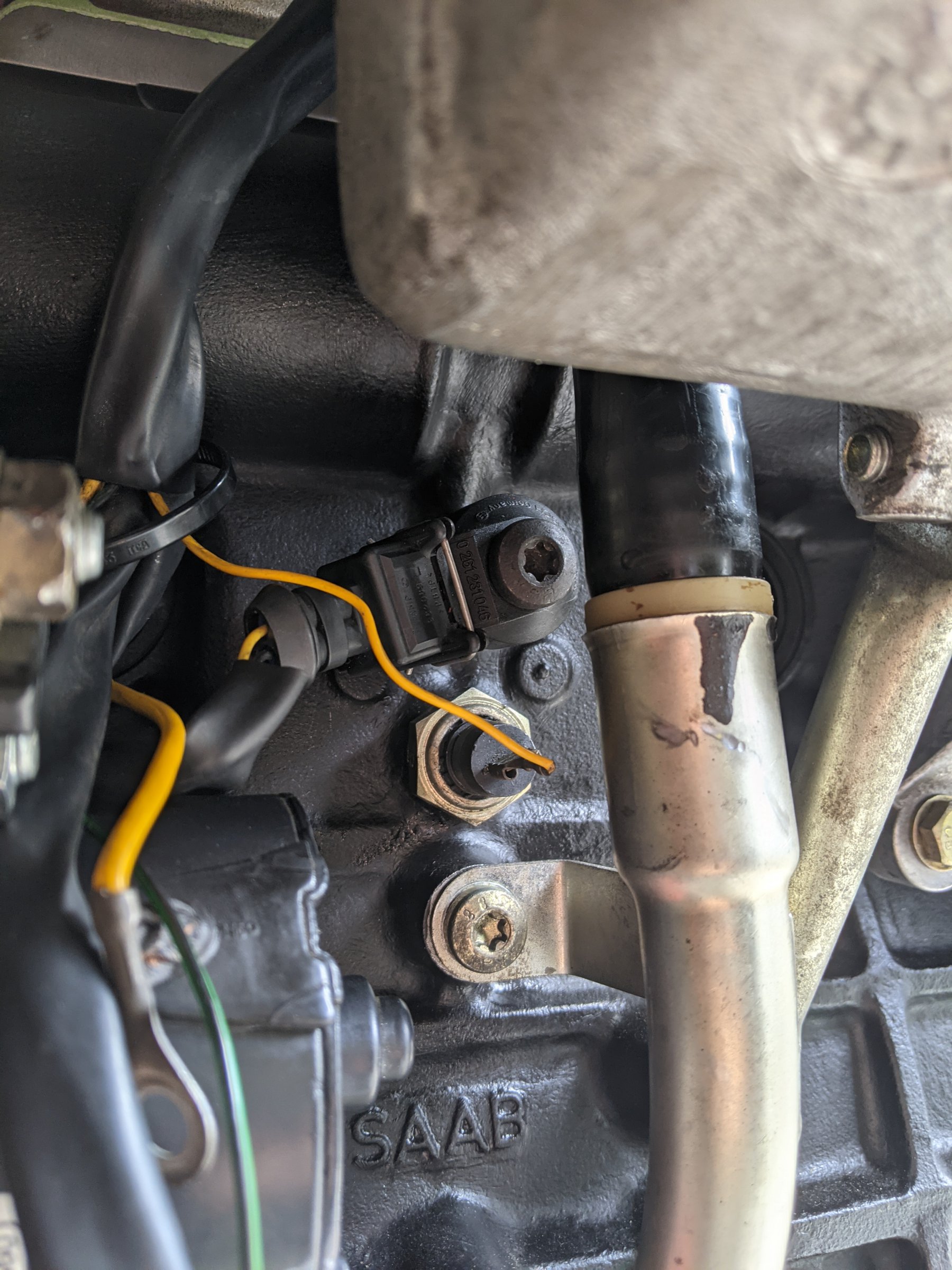

Ist das die richtige Stelle für den Klopfsensor? Hab alles tausendmal fotografiert beim Ausbau. Nur das Ding ist auf keinem Bild zu erkennen... :-)
Wenn du den über dem Öldruckschaltern meinst, mit dem zweipoligen Steckern, ja. Und bitte nicht zu fest anziehen, das mögen die Teile gar nicht!

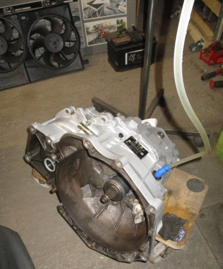

Mal was anderes.
Ich hab ja ne hydraulische Kupplung und die hängt ja mit der hydraulischen Bremse zusammen.
Nun hab ich hier gelesen das der Nehmerzylinder, den ich getauscht habe, vorbefüllt sein sollte.
Das ist er jetzt nicht und das Getriebe schon wider zusammen.
Sollte ich den Nehmerzylinder wieder ausbauen und befüllen, oder kann ich das mit ein wenig pumpen mit der Kupplung wieder "entlüften".
Der Motor inklusive Getriebe steht noch auf der Werkbank.
Naja, geht auch zu zweit ganz gut eingebaut. Entlüften musst du ja eh. Kupplung treten, getreten halten, unten dem Nippel öffnen, damit drückt es mit Schwung alles aus dem Nehmer, zu drehen, Pedal kommen lassen. Das drei Mal und dann noch Mal die Leitung normal mit Druck auf dem Behälter entlüften.
Der Nehmer muss nicht befüllt werden, bevor er eingebaut wird.
Schlauch ran, Bremsflüssigkeit rein, und dann nach dem Getriebeeinbau normal ordentlich entlüften.
