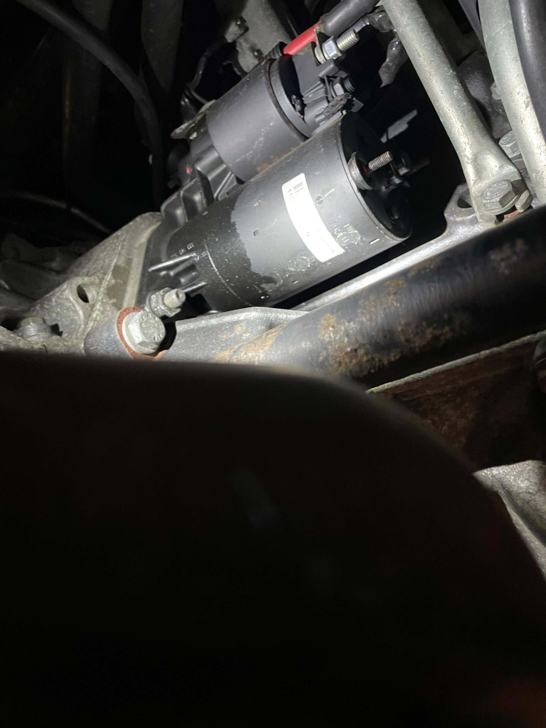

Ich war heute auf der Hebebühne. Der Anlasser ist schon mal getauscht worden und sieht ziemlich neu aus. Ich habe ihn erstmal drin gelassen. Ich habe mal versucht mit dem Handy das Geräusch festzuhalten dass das Auto jedes 2./3. Mal beim Starten macht.
Hm, klingt für mich trotzdem wie ein gurkiger Anlasser, der nicht mehr richtig zurückzieht wenn man den Zündschlüssel beim Startvorgang loslässt...
Ein schlecht revidierter?
Ich höre da eher einen Anlasser, der nicht richtig einspurt.
Und der eine Gedenksekunde bis dahin braucht.
Diese Kombination lässt mich an einen defekten Zündanlassschalter denken....
Bei einem Fremdfabrikat hatte ich auch schon einmal sowas mit einem „überholten“ Anlasser.
dort war der Einbau aber so kompliziert das ich dann damit einfach „lebte“
