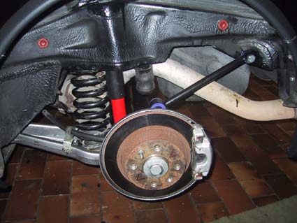

Hinterachse überholt, Fahrwerk modifiziert
Beim Neuaufbau (bis 10/2005) blieben die Hinterachse und die Stossdämpfer
unangetastet, da ich zuerst einige Erfahrungen mit dem Wagen sammeln wollte.
Inzwischen habe ich ca. 35tkm zurückgelegt und es war Zeit hier etwas nachzubessern.
Bei den Stossdämpfern habe ich mich für KONIs entschieden, da ich (vor der Entscheidung) kein feedback zu SPAX-Erfahrungen bekommen konnte.

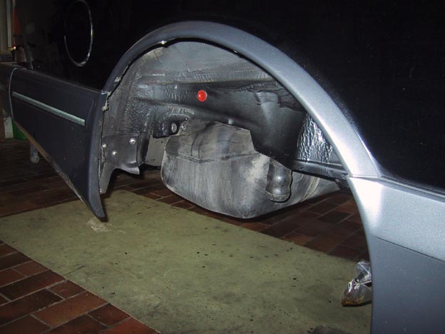

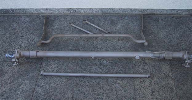

Die Hinterachse habe ich ausgebaut, sandstrahlen und 2-fach kunststoffbeschichten lassen, in der Serie war SAAB ja sehr sparsam mit dem
Achs-Korrosionsschutz, lediglich die Längslenker sind aus feuerverzinkem Blech gefertigt, deshalb sind die 900er hier eigentlich immer rostig.

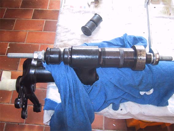

Bei dieser Gelegenheit habe ich die Buchsen gewechselt.
Bei den Achs- und Stabibuchsen bin ich beim Original geblieben,
die Buchsen des Panhardstabes und der Momentstreben habe ich durch PU-Buchsen ersetzt.
Die Edelstahl-Hülsen der Poly-Buchsen erwiesen sich als nicht sehr passgenau,
d.h. die Original-Schrauben haben darin einige Zehntel Spiel, hier gab es einigen Anpassungsbedarf.
Beim Zusammenbau der Achse habe ich die Radlager gereinigt und mit frischem Fett gefüllt.
Nach der heutigen ersten Probefahrt über enge, kurvenreiche Nebenstrassen bin ich zufrieden.
Das Fahrwerk ist nun sehr harmonisch und lenkt sich präziser als
mit den Serien-Sachsdämpfern (blau) und den alten Buchsen.
