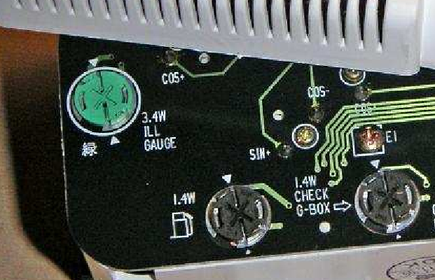

diese Fassungsgrösse finde ich nur mit 1,2W, wer kann mir eine Bezugsquelle für diese Glühbirne sagen. Sind davon 3 oder 4 Stk. verbaut?

Meine Frage bezieht sich nicht auf die Ladekontrolleuchte sondern auf die Beleuchtung der Anzeige im Kombiinstrument.

nein, die Lampen/Birnen die ich meine haben eine schwarze Fassung - mein 9-3 CV ist Mod. 2001.

Du meinst aber nicht diese schwarzen Kunststofffassungen mit einsteckten Glassockelbirnen?
Ich hab die Sockelbezeichnung dafür gerade nicht parat - aber in die ganz kleinen Sockel gehören Subminiaturlampen. Die gibt es aber so viel ich weiß nicht mit 2 Watt oder mehr.

nochmal vom Rechner aus. Hier ist die Ex-Zeichnung vom Hauptinstrument: https://www.esaabparts.com/viewparts.php?searchpart=1&section=49206644
#2 + #3 ist die Ladekontrolle 5375217
#4 + #5 müssten die für die Beleuchtung sein 5375266
Die Teilenummern sind Käse in dem Bild da das nur noch die neue Nummer für die Kombination aus beidem ist.
Einzeln:
#2 4087565
#3 4087441
#4 9505546
#5 9505538
