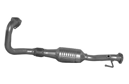

Auch die Info, dass der Kat ab MY2004 nach oben versetzt wurde ist falsch. Mein Foto zeigt einen originalen Kat aus MY2003...
[mention=1846]Sven[/mention] Es gab und gibt immer wieder die Streitigkeiten über Modelljahr und Baujahr und Zulassungsdatum.
Dein Foto wird ein MY2004 sein...2003 zugelassen...aber das kann die VIN zweifelsfrei darlegen.
[mention=9077]thadi05[/mention] Das ist ein Kat ohne Vor-Kat. Aber mit Gewinde für eine Monitor-Sonde. Wo kommt dieses Foto her? Hersteller? Anbieter?
