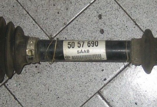

Dito. Das liebe EPC. Aber Saab scheint die Nummer 5057690 selber benutzt zu haben, aus 9-3 I :
Genau.....diese Angebote habe ich auch gefunden.
Sie stammen aber alle von Softturbos mit dem 204 Motor.
Da aber die Teilenummern bei skandix für den 204 und den 205 Motor gleich sind, wollte ich nur sicher gehen.

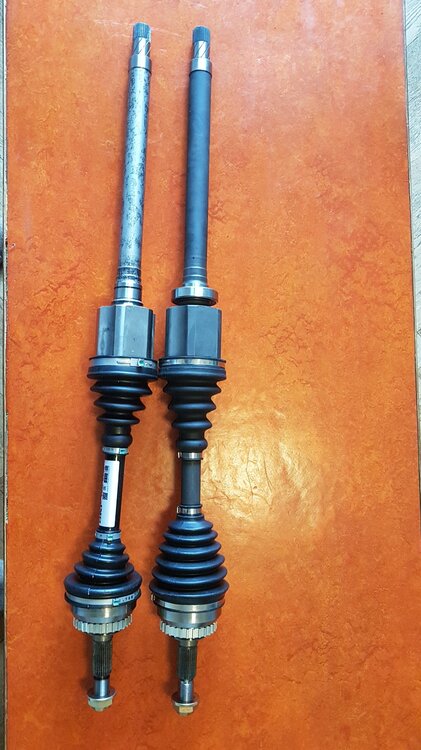

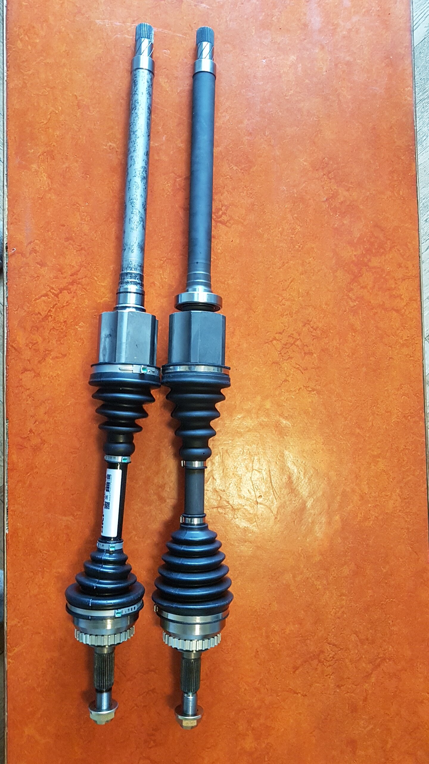

Ich habe mir eine von Skandix und eine SKF bestellt, da ich es wissen möchte. Die Antriebswellensätze scheinen dieselben Maße zu haben. Die Verzahnung in Richtung Rad ist von Skandix etwas abgeflacht, scheint leichter zu montieren zu sein. Bei Skandix ist das Lager schon montiert und die lange Antriebswelle (pulver?)beschichtet, bei SKF ist nur die kurze Antriebswelle lackiert.
Preisunterschied ist ca. 140 EUR zzgl. + Lager und Sicherungsringe = 145 € zu 240 €.
Welche würdet ihr nehmen? Ist die von Skandix die 100 Mehrkosten € wert?
Ich würde mir die äußeren Faltenbälge in Vergleich mit den originalen ansehen. Auch mal mit Lenkwinkel drehen.

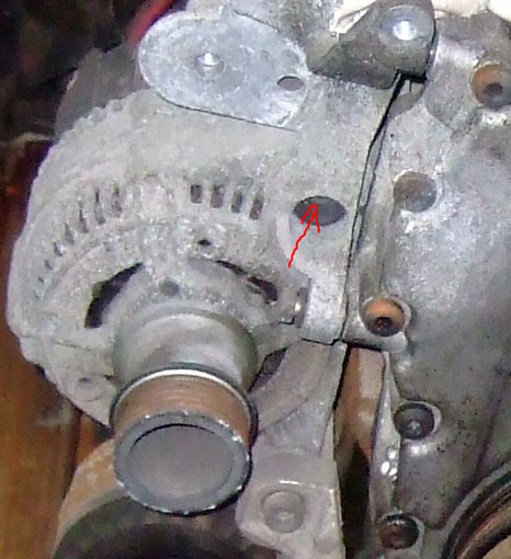

kam mir jemand sagen, wo man die obere Generatorschrszbe findet? Einen Innen 8 Kant sehe ich nur bei den Antriebsriemenspanner. Die wird es wohl nicht sein.
Die 3 unteren von den Block mit dem Zwischenwellenlager sind los, aber der Generator bewegt sich noch nicht.
Gesendet von meinem SM-G935F mit Tapatalk
Sieht m. E. anders aus, aber Problem gelöst. Spanner abbauen und dann kommt die gewünschte Schraube.

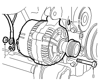

habe den entscheidenden Hinweis hier gefunden:
Lichtmaschine wechseln
Habe die Nr. 5 aus dem WIS (4 Kraftübertragung/ Zwischenwelle (Benziner) Pkt. 5) überlesen, da das Bild dazu erst so schön schien ...
Im WIS unter 3 elektrische Anlange / Ladeanlage / Generator ist es schon eindeutiger beschrieben und ein passenderes Bild.

PS @ patapaya: vermutlich sieht es genauso aus, wenn die Lima so frei liegt. Aber dahinkommen war mein Problem. Danke für die INfo.
