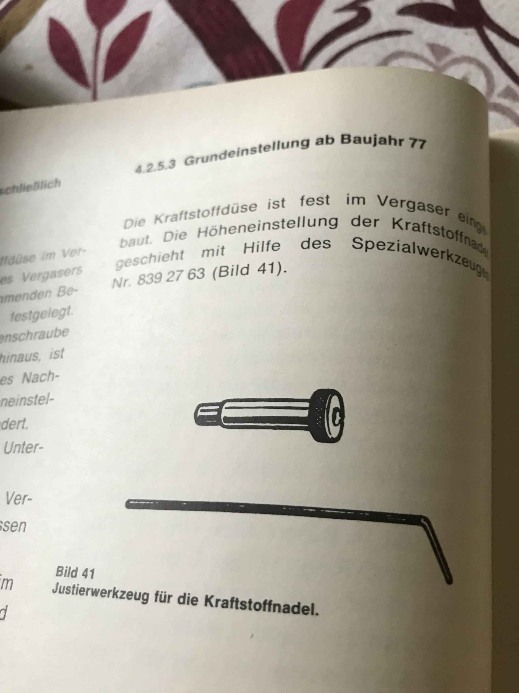

mein Saab 99 ist leider nicht durch den TüV gekommen, da der CO wert zu hoch war (bei 8,4 statt max. 2,5). Ein Blick in die Reparaturanleitung sagt mir nun, dass ich zum einstellen des CO wertes das Spezialwerkzeug Nr. 839 27 62 siehe Bild benötige.
Dazu habe ich nun folgende Fragen:
Kann man auch behelfsweise ein anderes normales Werkzeug zum Drehen der Schraube nutzen. Wie sieht das Spezialwerkzeug an der Spitze aus?
Und kann man dies gegebenenfalls noch kaufen?
Hat eine Standart Freie Werkstatt so eins, da es bei vielen Vergasern vonnöten ist?
Es geht nur darum den Saab durch den TüV zu bekommen, nicht den Vergaser perfekt einzustellen.

Wo wohnst du denn? Dein Profilbild sieht aus wie die Baumwollspinnerei in Leipzig. Ich habe das Werkzeug hier und kann es dir leihen. Für dein BJ sieht das Werkzeug übrigens etwas anders aus.

Die Nadel wird durch einen Inbus verdreht/eingestellt. Das andere Teil soll nur den Kolben gegen Verdrehen festgehalten
Bei meinem Werkzeug ist es kein Inbus, sondern ein negativer Schlitzschraubendreher.

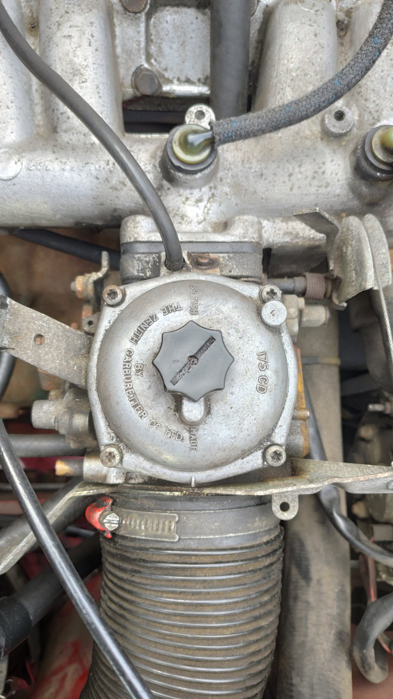

Weil es zu Beginn so gesagt wurde aber nicht stimmt... zum Einstellen der CO-Schraube muss nicht der ganze Deckel mit den 4 Schräubchen gelöst werden. Es genügt, wenn man den Kunststoffdeckel mit dem angehängten Dämpfer oben am Vergaser abnimmt.
Wenn du das das erste Mal machst, kannst du überflüssiges Dämpferöl mit einer Spritze absaugen und dann von oben sehen, welchen Verstellmechanismus du hast (Sechkant oder Schlitz).
Die Einstellung ist dann mit dem passenden Werkzeug sehr einfach. Das Schlitzwerkzeug hätte ich nahe Hamburg verleihweise da.

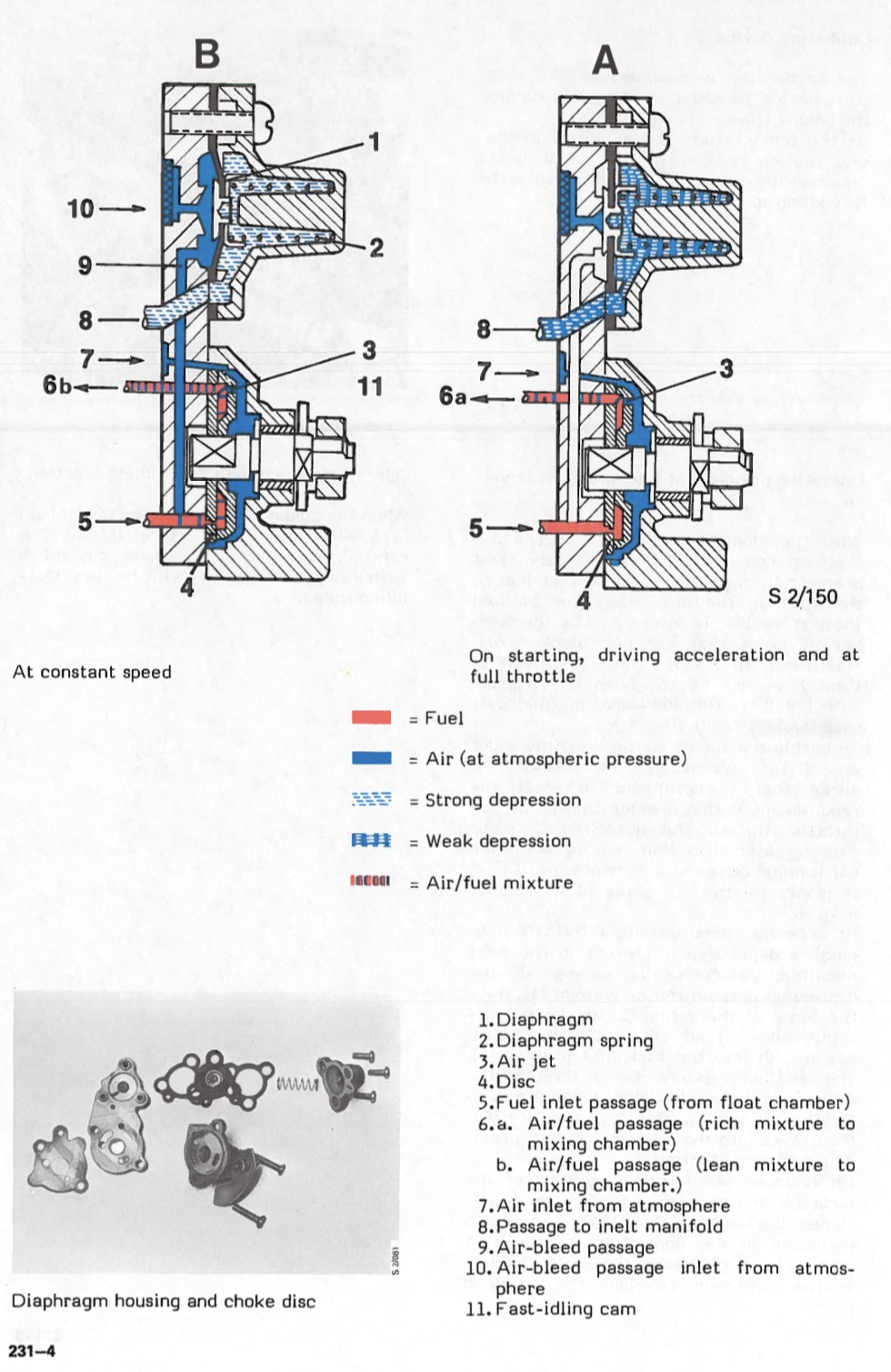

Ich habe die Scheibe Nr. 4 gemeint welche sich gerne zu setzt.
Du hast vermutlich von der Dichtung Nr.1 gesprochen.
Wenn das Ventil bei 1 zu macht wird das Chokegemisch lediglich nicht mehr mit Luft angereichert. Das ist beim beschleunigen der Fall. -> Dichtung undicht keine Lastanreicherung mehr.
Daher hielt ich den Zusammenhang für unwahrscheinlich, oder welche Dichtung hast Du gemeint ?
Ist das irgendwie von außen ersichtlich ob man die Schlitz oder inbus Variante hat?
Über das Aluschild am Vergasser erkennt ein Überhohlbetrieb den Nadeltyp.
Mehr ist mir nicht bekannt.
Hätte ich den alten Vergaser würde ich wohl das Öl aus dem Kolben mit einem Küchentuch entfernen und mal rein leuchten.
Ok dann mach ich das auch mal so...
Die Umstellung von Inbus auf Schlitz war Ende 70er (genau zum Mj 78 ), Du kannst also beim 82er von Schlitz ausgehen

ja, erwartungsgemäß brauchst Du das rechte Werkzeug
Ja, ich habe auch das rechte.

Der Kopf des Werkzeugs ist nur die Halbe Miete. Der Witz liegt in der Möglichkeit, die Membram beim Einstellen mit einem Griff dabei zu fixieren. Das wurde bereits geschrieben, ich weiß. Mir ging es darum, dass das gezeigte Tool nur bedingt geeignet ist.

Die Bilder haben mit den originalen Werkzeugen nichts gemein.
Es fehlt der äussere Festhalter für die Membran.
Da wird unter Umständen die Membran gewrungen oder zerrissen.
Beides ist kontrakproduktiv.

Und ja...ich meine die kleine Membran in der seitlichen Einrichtung. Da zieht die Einrichtung irgendwann Falschluft und das Gemisch verstellt sich.
Gerne wird da mal an der Nadel verstellt, bringt dann aber nur andere/weitere Probleme.
Das stimmt nicht. Der Gegenhalter mit Nase um die Membran zu halten ist an diesem Werkzeug vorhanden. Es ist der leicht unscharfe Zylinder im oberen Teil des Bildes. Daran wird das Werkzeug festgehalten und das Teil hat auch eine Festhaltenase.
Wenn ich nachher in die Werkstatt gehe, mach ich ein Bild davon.
