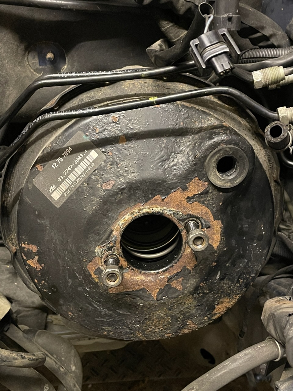

Ja, ich habe schon viel getauscht, ich suche ja schon eine Weile. Zuerst habe ich die Unterdruckleitungen getauscht, da kamen wohl ganz billige, beim Motortausch, zum Einsatz. Da dachte ich, das Problem sein behoben. Dann die Leitung der Tankentlüftung, Drosselkappe, sämtliche Sensoren im Ansaugbereich, ich habe davon noch einiges rumliegen , von Schlachtungen, dann Unterdruckleitung BKV, ein Rückschlagventil, war defekt. Die KGE kam mit dem Motor neu, ist jetzt allerdings auch schon 70.000 km her, ich untersuche das Heute.
Auch den BKV muss ich tauschen, hat aber wahrscheinlich nichts damit zu tun. Der BKV hat sich über die Unterdruckpumpe Öl gezogen, da ein Rückschlagventil defekt war.
Wenn der BKV durch ist (Membran beschädigt), dann ist der eine Falschluftquelle!
Ob der BKV durch ist, weiß ich nicht. Der steht bloß halb voll Öl.
Mal blöde gefragt, wie soll da Öl reinkommen? Ich kann mir nur erklären dass da Bremsflüssigkeit drin ist weil der Hauptbemszylinder defekt ist. Ansonsten hat der BKV ja nur einen Unterdruckanschluss, sprich es wird gesaugt, und da ist nix mit Öl. Und wenn er mit Bremsflüssigkeit „abgesoffen“ ist, ist der zu tauschen da er dafür nicht ausgelegt ist, und das Zeug aggressiv ist.
Bremsflüssigkeit würde man aber am Pedalgefühl und Bremsflüssigkeitsstand merken,
Klar kann da Öl rein kommen. Der BKV ist an die Kurbelgehäuseentlüftung angeschlossen. Und wenn die Unterdruckpumpe defekt ist und sich vom Zylinderkopf her schön das Öl rein zieht, ist da ganz schnell der BKV voll.
Hm, aber die Strömungsichtung ist der verkehrt rum (Unterdruck) :hmmmm:. Oder liegen die Leitungen so blöd, dass die Schwerkraft das Öl aus der KGE dahin ablaufen lässt?
Die Kurbelgehäuse-Entlüftung saugt ja quasi Öldampf aus dem Motor. Das Öl ist da teils in klitzekleinen Tröpfchen in der Luft, wie Nebel. Nennt man ja auch Ölnebel. Und die Unterdruckpumpe, wenn sie defekt ist, zieht auch noch ggf- zusätzlich Öl aus dem Bereich oberhalb der Nockenwellen. Wenn dann noch, wie hier der Fall und oben berichtet, das Rückschlagventil in der Leitung zum Bremskraftverstärker defekt ist, kann eben nicht nur in eine Richtung (weg vom BKV) sondern auch in Richtung BKV gedrückt werden. Und dann läuft das Ding halt voll.
Hatte auch mal so einen Fall mit defektem Rückschlagventil zum BKV, im 9-3(I). Da hat auch der BKV mit Öl voll gestanden und der BKV war dann auch im Eimer. Leitung und BKV getauscht, seitdem geht wieder alles.
Das Rückschlagventil in Richtung Vakuumpumpe war defekt. Ich kann mir nur vorstellen, dass wenn das Auto abgestellt wurde und noch Unterdruck im BKV der das Öl über die Vakuumpumpe gezogen hat, wenn die keinen Unterdruck mehr aufgebaut hat. Anders kann ich mir das auch nicht erklären. Es ist keine Bremsflüssigkeit. Es ist dickflüssiges Motorenöl. Kam mir entgegen als ich die Unterdruckleitung demontiert habe um diese zu prüfen.
Überdruck Richtung BKV? Das sollte aber deutlich auffallen!
Hm, dann scheint es aber wirklich so zu sein, dass die Leitungsführung da wenig Fail Safe ist. Wenn das Öl in der Leitung nicht in den Rücklauf läuft sondern Richtung BKV. :mad:
Wenn die Unterdruckpume derart hin ist, dass sie Öl vom Zylinderkopf durchläßt, dann würde ich aber auch erwarten, dass der Motor qualmt wie ein Kettenraucher, denn während des Betriebs ist da ziemlich viel/ oft Unterdruck im Ansaugtrackt und das Öl würde regelmäßig in den Brennraum gesaugt. Vom Ölverbrauch dann mal ganz abgesehen. …., und wenn beim Abziehen vom Unterdruckschlauch schon Öl aus dem BKV läuft, ist der mehr als halb voll. Der Anschluss liegt deutlich höher als der HBZ. Also, BKV und HBZ tauschen.
Der Ölverbrauch hält sich in Grenzen, ungefähr 1/2 Liter auf 3.000 km.
Es gibt keinen blauen Rauch aus dem Auspuff!
Hm, schräg. Wenn das Schema stimmt, dann müssten zwei Rückschlagventile defekt sein (Richtung Vakuumpumpe und vom BKV) und die Vakuumpumpe am Kopf. Und dann müsste der Unterdruck von der Drosselklappe Öl durch die Pumpe aus dem Kopf ziehen und das müsste dann durch das defekte Ventil in den BKV fließen. Mach ich jetzt einen Denkfehler? Hört sich jedenfalls recht schräg an. Nur lässt sich ja nicht leugnen, dass der Fall eintritt, das sich Öl im BKV sammelt. :dontknow:
