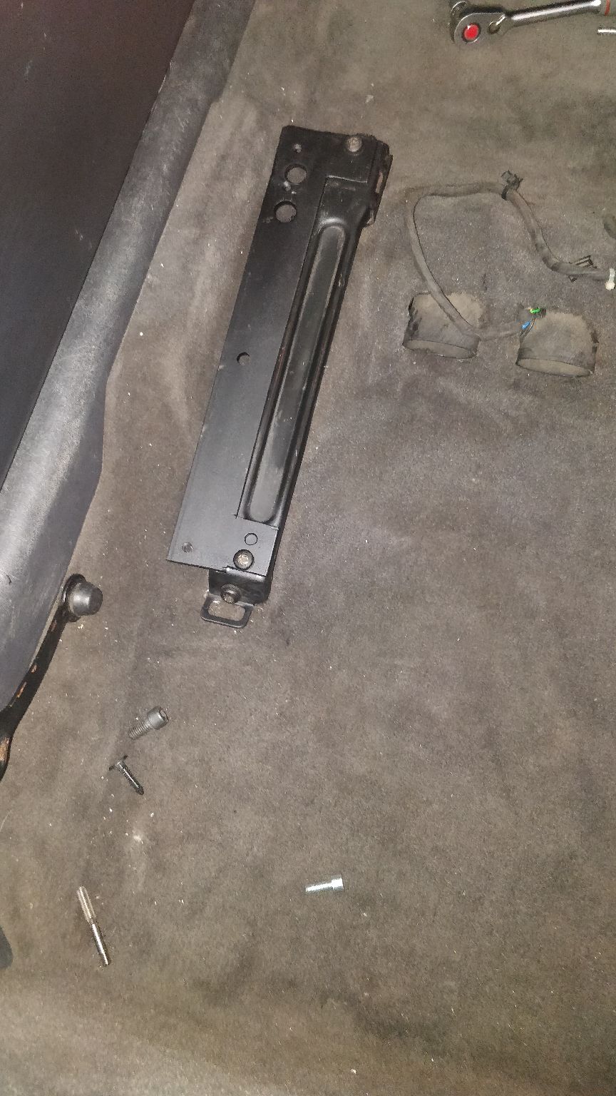

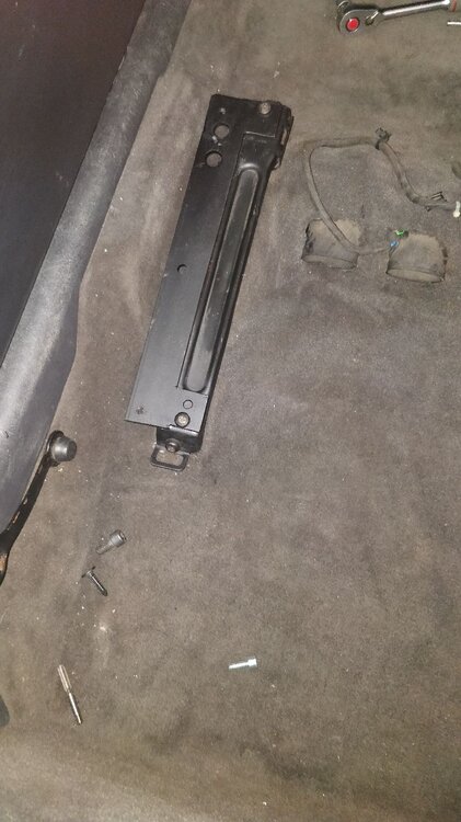

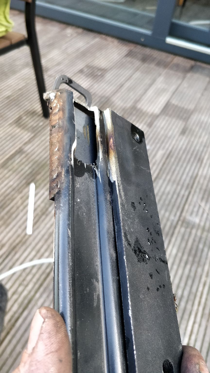

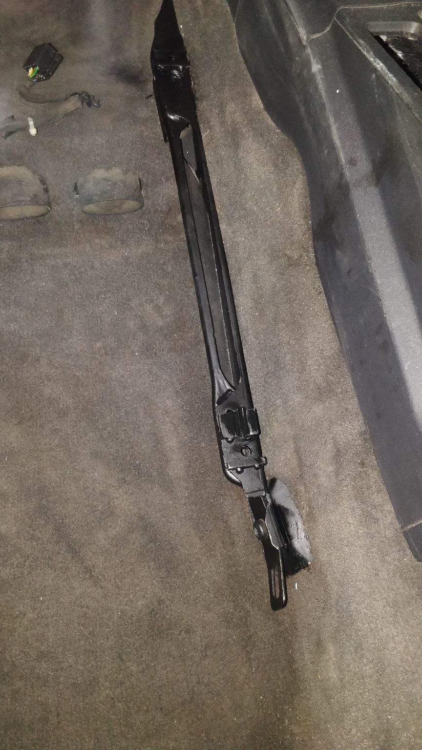

so könnte das bei mechanischen aussehen:
IMG_20190531_173844_compress31.thumb.jpg.9adade773ca79ebeff01dea101d3c930.jpg IMG_20190531_173852_compress13.thumb.jpg.01bd4f92fb402fa14cb97a3870d2631f.jpg

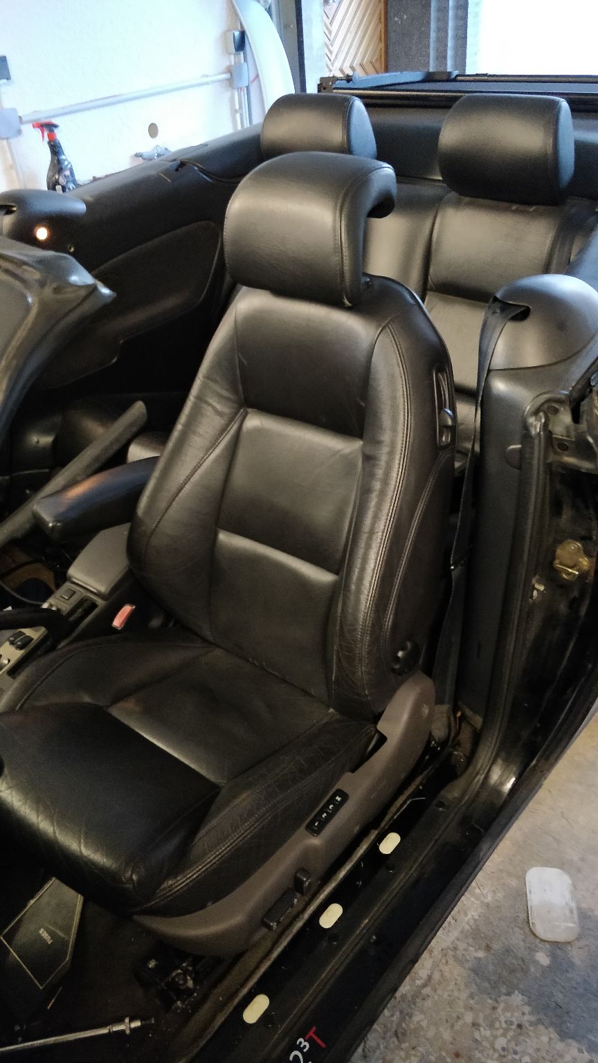

Motoren würden aber hinten auflaufen, da habe ich die äußere so realisiert:
Das schaut spitze aus!
Braucht der Sitz eine eigene Stromleitung oder nimmt der die vorhandene?
Für die elektrische Sitzverstellung brauchst du extra Strom.
Zumindest beim Saab 9-3-1 gibts es im Sicherungskasten, li im Armaturenbrett, schon zwei Steckplätze.
Einmal für links und einmal für rechts. Von da aus jeweils ein neues Kabel zu jedem Sitz
