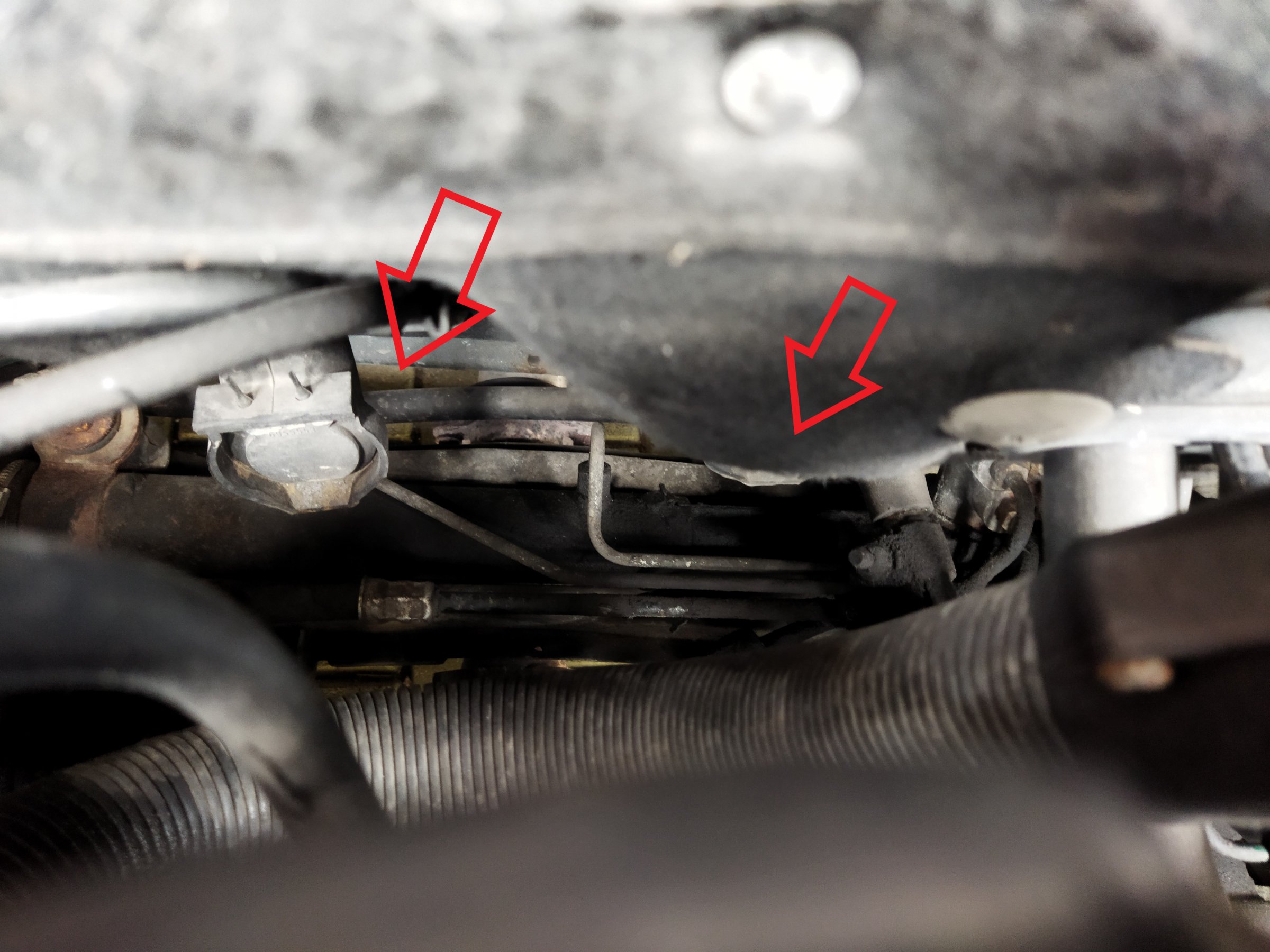

[ATTACH=full]224758[/ATTACH]
Je nach Parkplatz, sammelt sich da schon einiges an Laub oder Tannennadeln. Hab aber auch schon Nüsse gefunden.
Oh super, danke für das Bild. Die hatte ich vorhin gefunden und mal den Finger reingesteckt. War aber trocken. Dann werd ich nochmal ran und die mal abziehen. Mal schauen was dabei rummkommt.

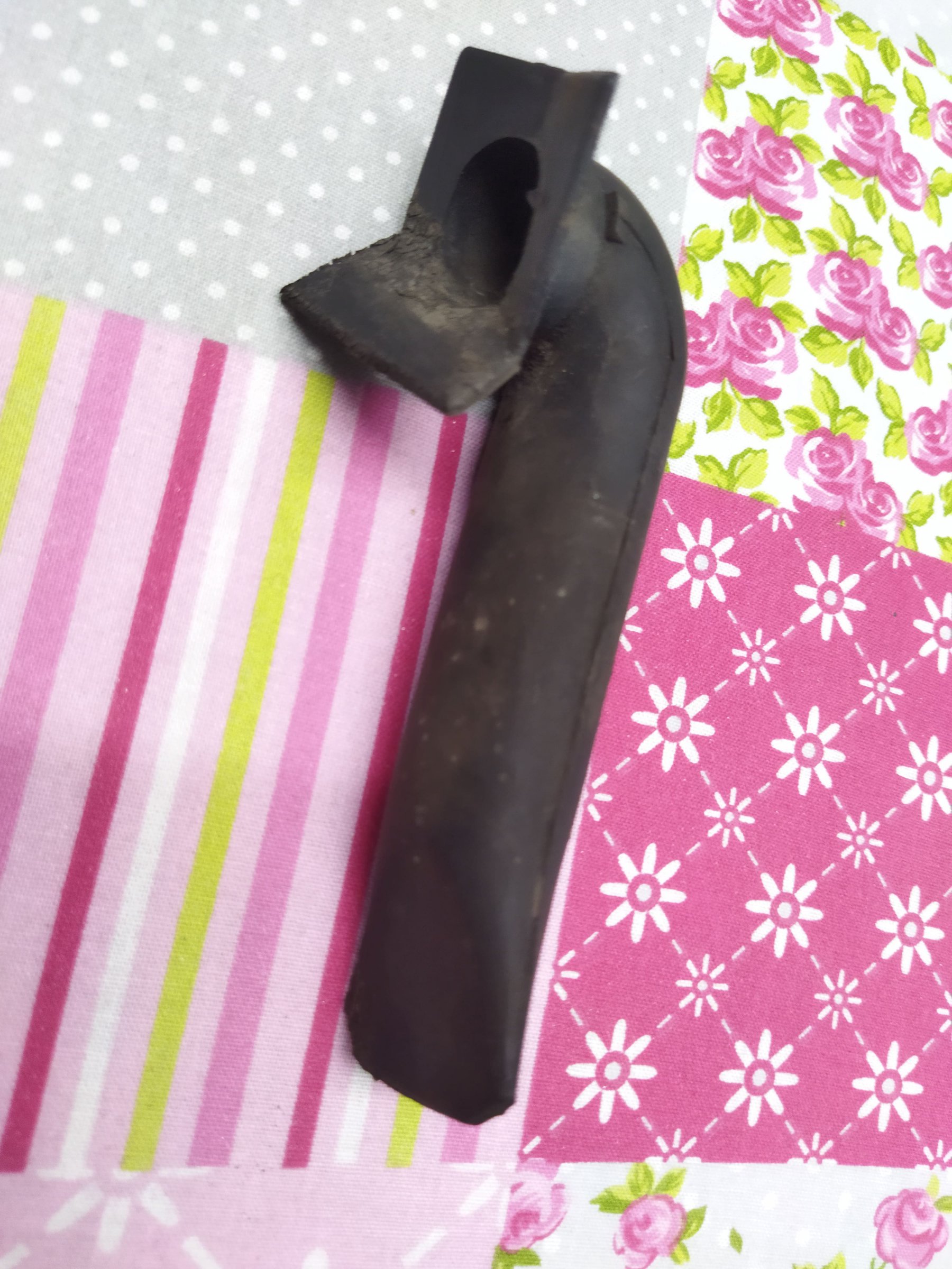

So, nochmal ein Bild von der Form. Ich hoffe, dass ist richtig so. Tiefere Diagnose bzw Aquarium kann ich leider erst Donnerstag machen.
Optimal, jetzt kann sich jeder Neuling auch vorstellen wie dieser Gummiablauf in der Öffnung eingesetzt wird und sich selbst durch die Form hält.
Jetzt fehlt nur noch die Widerholung des Hinweises wie der Klimakasten entwässert wird:
Den rechten der o.g. Abläufe herausnehmen, den Entwässerungsschlauch in dieser Öffnung ertasten und dessen flaches Ende auseinanderdrücken.

Da er aber die Abläufe schon draußen hat, dann macht es natürlich Sinn, in der Öffnung Richtung Beifahrererseite (also wie du schon geschreiben hast die rechte) nach diesem Schlauch zu suchen. Man kann den aber nur mit den Fingern ertasten.
Damit der TE sich ein Bild davon machen kann, so sieht das Teil dann aus. Ich habe das auch bei meinen beiden mit Klima komplett rausgezogen, dann ist der Ablauf aus dem Klimakasten komplett frei. Man sollte aber danach immer damit rechnen, das es jetzt regelmäßig unter dem Wagen feuchte Stellen von dem Kondeswasser gibt und der Wagen nach einer längeren Fahrt immer tropft.
