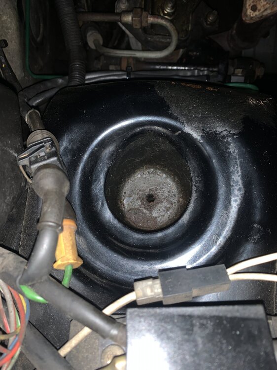

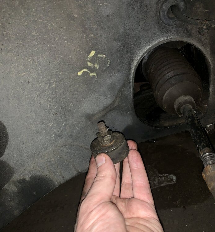

Ja, alles da. Sieht gut aus.
Das war dann wohl noch der Rest eines per Absägen entfernten Alt-Stoßdämpfers den der asuführende Mechaniker nicht heraus gefischt hat.

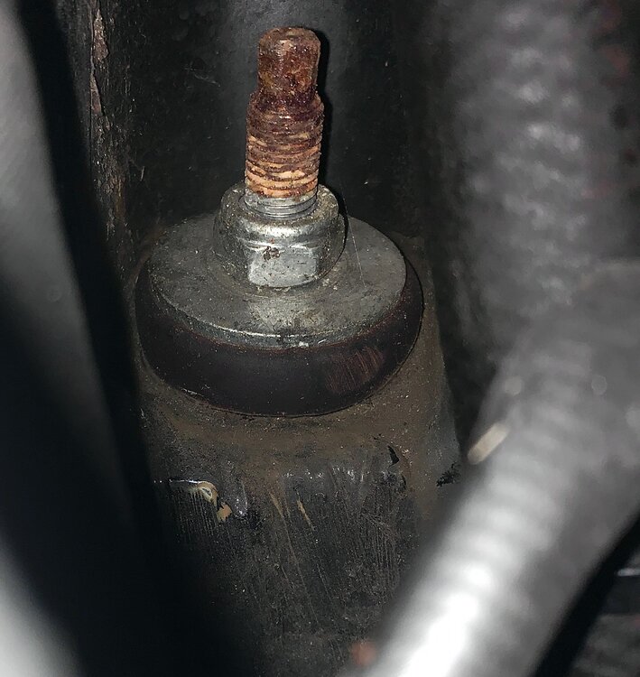

Macht es dann Sinn den jetzt schon rostigen Teil mit Owatrol, etc. zu behandeln? Oder ist das vergebene Liebesmüh?
Das Selbe dachte ich mir vorhin auch, wie ich das am besten Schütze, bevor der Rost sich noch weiter herunter arbeitet. Owatrol steht auf jeden Fall griffbereit.
Dito.
Ich würde aber kein Owatrol nehmen, das wird hart und könnte später beim Abschrauben Probleme bereiten. Ich würde ein Fett nehmen.
Und bei Rost und Oberflächen wie Gewinde mache ich das Fett dann mit einem Heißluft warm, so dass es verläuft und einzieht.
Da habt ihr recht. Fluid Film Liquid AR steht hier. Das könnte dann ja ganz gut passen.
Hatte Klaus nicht mal den Tipp mit einem fettgefüllten Schlauch gepostet?
Ist vermutlich bei den hinteren Dämpfern wegen der Verschmutzungen sinnvoller, kann aber sicher auch vorne nicht schaden.
Ich würde an der Stelle Fett nehmen. Ist im Grunde vermutlich schon zu spät, aber schaden wird es bestimmt nicht und die Chance erhöhen, daß man den Dämpfer irgendwann nochmal ausbauen kann falls nötig. Fluid-Film oder Mike Sanders. Wenn man es einfach nur aufträgt sollte man es halt regelmäßig kontrollieren und erneuern.
Owatrol an der Stelle halte ich für nicht effizient.
