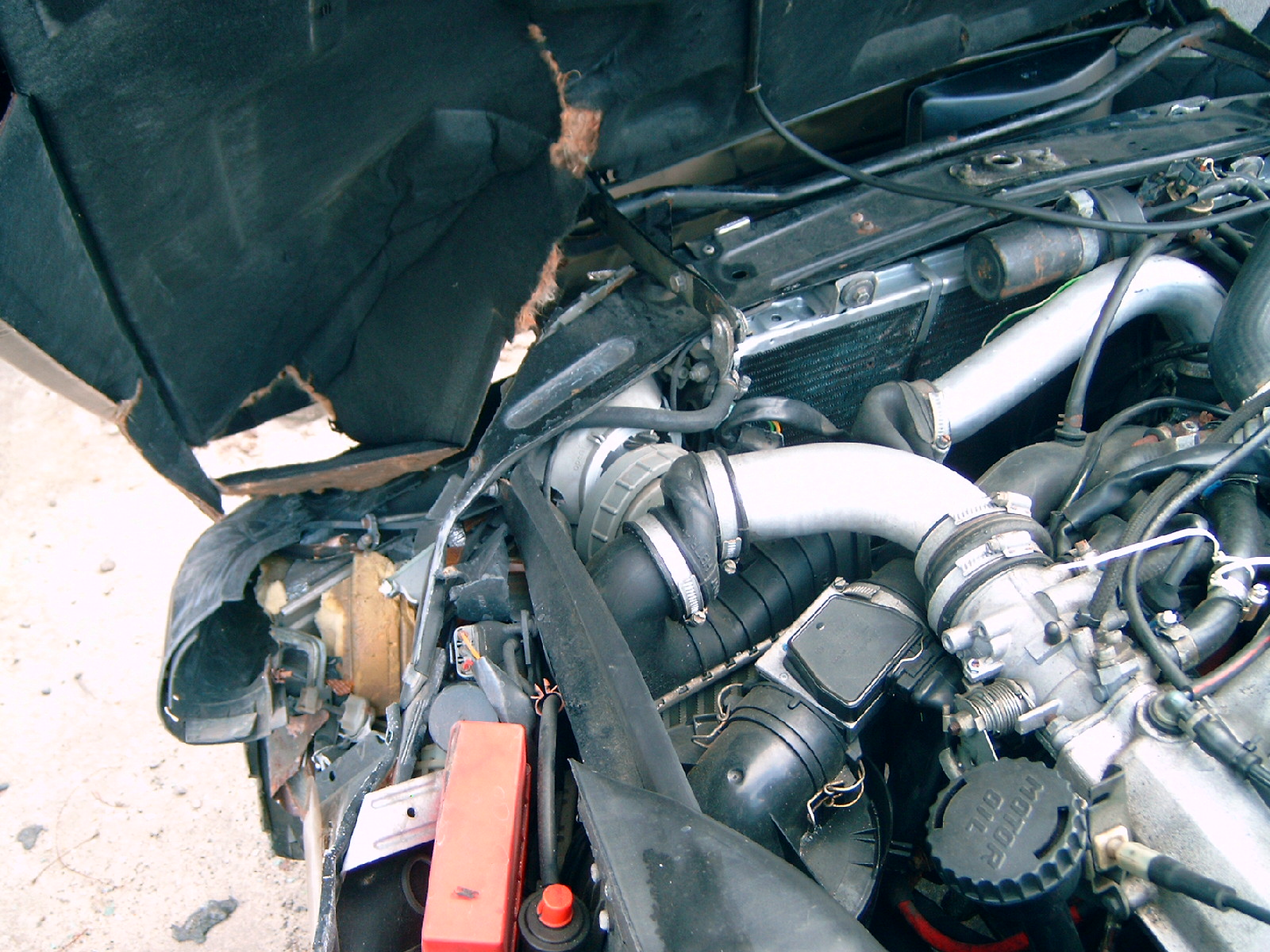

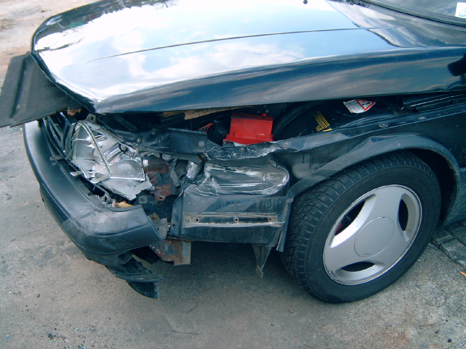

So bin gerade von der Besichtigung zurückgekommen - sieht übel aus. Was sagen die Experten - Ist da noch was zu machen?
Der Meister von dem Autohaus schätzt den Schaden auf ca. 4000 Euro. Eigentlich habe ich alle Teile da - Stoßstange, Haube, Schloßträger, Lampe, Blinker - Kotflügel müßte man ja auf dem Schrott bekommen. Spaltmaß der Türen scheint noch ok.
Gruß Menno

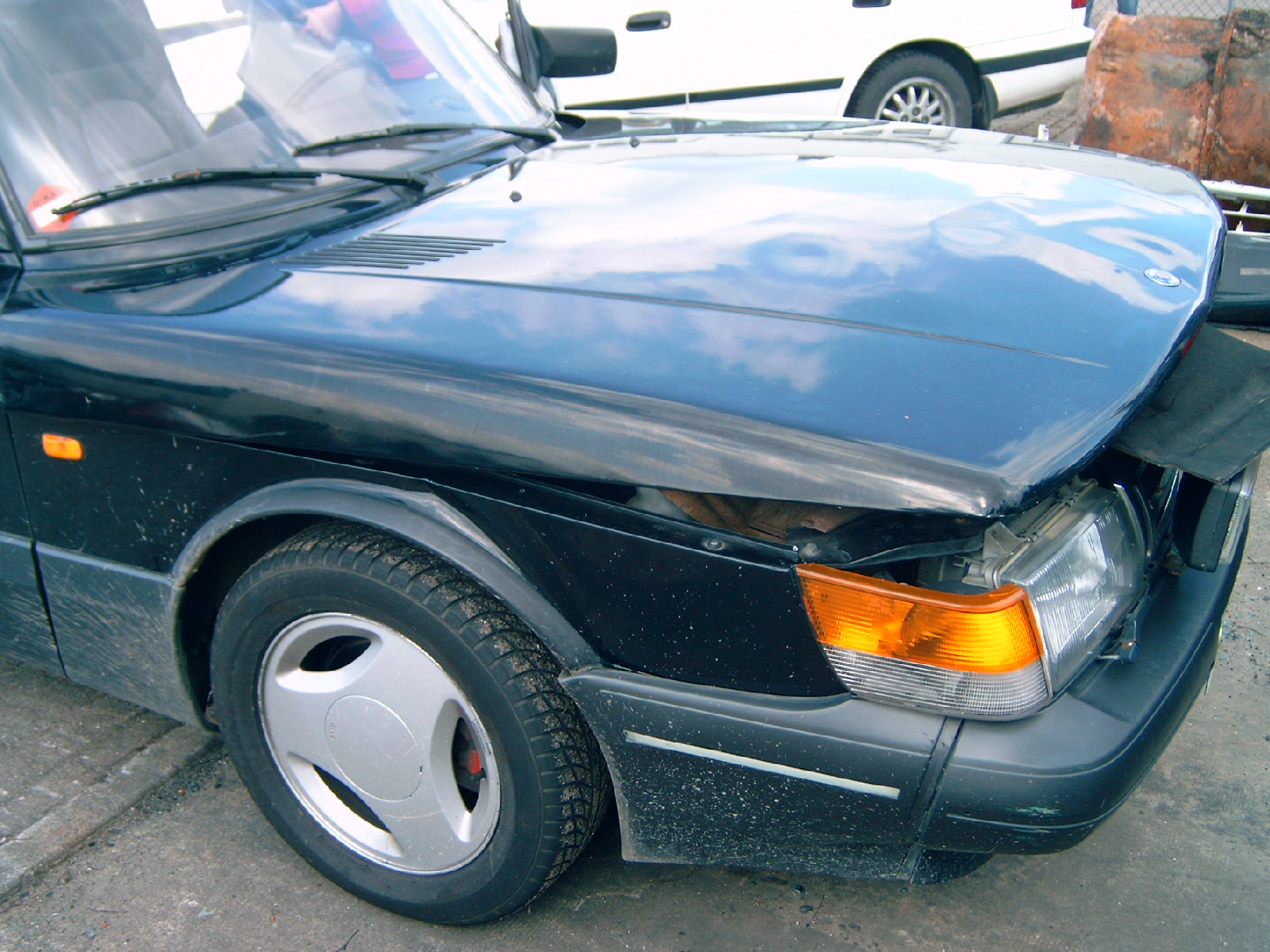

Kotflügel gibt es neu.Bis das alte Ding abgebohrt ist, naja.Rentiert sich nicht wirklich.Punktschweisszange ist von Vorteil.Ist aber eher ein Schaden für Fortgeschrittene oder Karrosseriebauer.Wäre noch interessant zu sehen, ob da unten am Tunnel irgendwas gekommen ist, oder ob ein Querlenker sich verformt hat.
Auch wenn ich kein Backgammonspieler bin,nach Studium der Bilder würde ich zur Schätzung deines Meisters sagen:ich verdoppele! Für 4K€ kriegst Du nichtmal die Teile zusammen.
Und Kotflügel ersetzen ist kein Spass.Nein.
Stimme HFT zu! Naja, auf 8k kommste wohl nicht ganz, wenn der Wellentunnel und das Stehblech hinter dem Wellentunnel noch einigermaßen i.O. ist.
Aber mit 4k kommst'e niemals aus!!! Allein der Arbeitsaufwand den Kotflügel zu machen ist heftig.
Dazu das Stehblech vorn, plus Haube, Stoßstange, Aeroseitenteil, Scheinwerfer, Kombileuchte, Lackierung und Kleinteile plus plus plus........*seufz*

Da muß derLängsträger raus und eine neuer eingesetzt werden. Die Stoßstangenbefestigung, Schloßträger etc.. Das ist Karosseriearbeit pur!!
"Stoßstange, Haube, Schloßträger, Lampe, Blinker"
Die Teile hat er ja schon mal.
Man werfe einen Blick auf den rechten Kotflugel,3cm vor Radausschnittmitte.
Der ganze Vorderwagen ist nach rechts gekommen.
