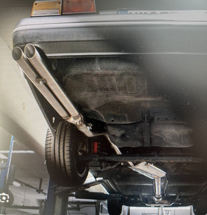

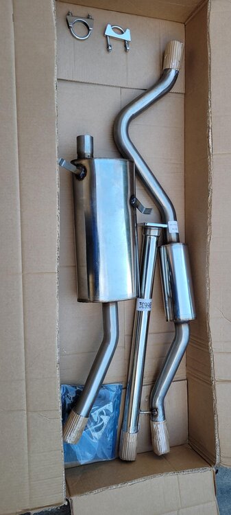

Finde da geht schon einiges. Der Durchmesser von den Rohren ist kleiner als die Trompete von Simons.
Dann teste es am besten selbst.
Geht ja leider nicht. :-(
Ich meinte nur den Test der Platzverhältnisse am 900
Im englischsprachigen Raum gibt es gelegentlich bei 3" Anlagen den Versuch, an der Stelle die Intensität der Aussprache etwas zu mildern. Da der Abstand Abgasrohr - Karosserie wie schon oben erwähnt sehr gering ist stellt sich mir noch die Frage, wie mit der zusätzlichen Wärmestrahlung umgehen? Ein Hitzeblech ist an der Stelle nicht vorhanden und eine zusätzliche Matte verringert den Abstand weiter...
