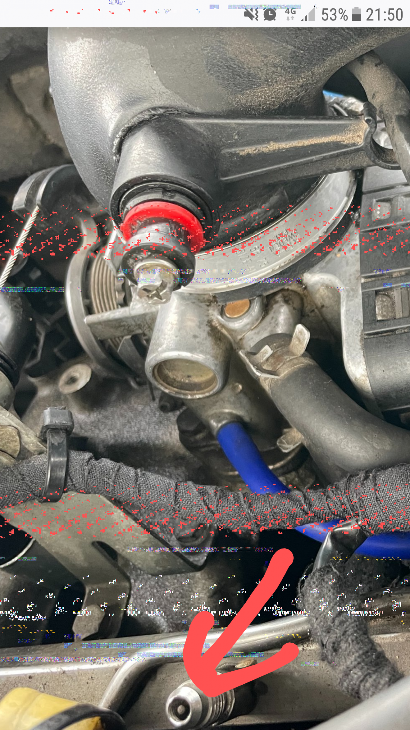

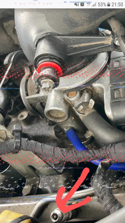

Kann mir bitte jemand erklären was das sein soll ? Muss das so ?.
Habe leider schon einige Mängel des verge-sitzers aufgedeckt und bin mir nicht ganz sicher ob es ein weiterer ist.
Gedankt.
Jemand ne Idee?
Falls es Sinn und Funktion hat, wäre es lieb wenn es mir jemand erklären würde.
Ich habe das Schätzchen noch recht frisch und bin generell noch nicht der Technikversteher.
Für mich sieht es aus, als wenn die Leitung, welche auch immer das sein mag, einfach tot gelegt und mit ner Schraube verschlossen wurde.

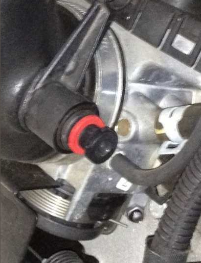

Steckt hier auch eine Schraube drin:
Hay, Danke für deine Rückmeldung, so eine Vermutung bezüglich Automatik spezifisch hatten wir auch schon.
Der Kollege fährt auch einen 9-5 Aero , ebenfalls 2000 BJ allerdings 1 Halbjahr,
als Schalter und noch mit dem alten Ansaugrohr.
Dieser Abgang existiert bei ihm einfach überhaupt nicht!

Kann auch nur halb helfen.
Beim Schalter sollte das so aussehen, mit Venturibooster: https://saabwisonline.com/images/9600/img-d5/d522r047.jpg
Beim Automatik sollte es vorne links (in FR) eine Vakuumpumpe, angetrieben von der Auslass-Nockenwelle, geben. Und dazu ein paar Rückschlagventile und einen direkten Abgang von der Ansaugbrücke, ohne Booster: https://saabwisonline.com/images/9600/img-d5/d522d016.jpg
Ob die Stopfen so original sind oder nicht kann ich nicht sagen. Aber Hauptsache dicht.
Die Schraube in dem Stopfen mit dem roten Ring unmittelbar vor der DK ist so jedenfalls nicht original, aber auch serienmäßig ist dieser Anschluss beim Automatik unbelegt und natürlich verschlossen.
Beim Schalter wird hier der Unterdruck für den Bremskraftverstärker entnommen - der Automatik hat dafür die schon erwähnte Vakuumpumpe.
Wohin führt denn bei deinem der Unterdruckschlauch vom BKV?
Das hat mich jetzt auch mal interessiert und hab mal bei meinem 2004er Automatik nachgesehen. Den Abgang hab ich auch nicht. An der Drosselklappe ist auch der Blindstopfen drin. Allerdings kann das schon sein, dass da jemand den Stopfen nachträglich "dichter" gemacht hat weil da ja nur ein Plastikstück in diesen roten Stutzen reingeht und das mit der Zeit doch recht mürbe und gaggelig wird.

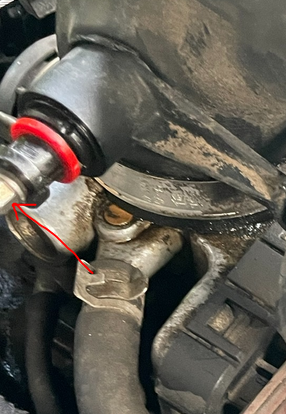

Vielleicht sollte man noch erwähnen, dass der Bereich um die Drosselklappe extrem ölversifft ist, wahrscheinlich über einen längeren Zeitraum. Kein gutes Zeichen.
Auch die divesen (Unterdruck)schläuche zerbröseln ja schon beim Ansehen.

Dazu gleich noch ne Frage: Was ist eigentlich die Ursache für das Öl an der Drosselklappe? Gibts da eine eindeutige Ursache dafür oder ist das auch wieder vielschichtig?
Öl in der Ansaugung kann von Turbo oder von der KGE kommen. In geringer Menge OK, hier sieht es aber etwas viel aus. Fragt sich welche Version der KGE verbaut ist. Bild hinter den Motor von der rechten Seite aus hilft dabei.
Ich habs jetzt mal sauber gewischt und werde es beobachten, demnächst werde ich die drosselklappe warten.
Anbei hoffentlich die Fotos die du brauchst.

Was die Schrauben betrifft, die Jemand "kreativ" als Verschlußstopfen benutzt hat, so sieht es nach Umbau von Schalter zu Automatik aus. So wie meine Vorredner berichtet haben, sitzt zwischen dem roten Anschluss des Saugrohrs und dem kurzen Schlauch mit der Sechskantschraube das Venturi-Rohr, welches bei Schaltern für Unterdruck sorgt.
Autos mit Automatik haben die Pumpe am Zylinderkopf und brauchen damit diese Anschlüsse nicht. Ab Werk sicherlich "schöner" verschlossen, aber wenn's dicht ist, ist da kein dringender Handlungsbedarf. Schön ist halt anders...
Was den "Ölsiff" um das Saugrohr betrifft, so ist der O-Ring am DK-Stutzen möglicherweise "platt". Ich meine, den gibt es z.B. bei Skandix noch neu. Hatte den mal vor zwei Jahren geordert.
Ob das dramatisch ist, lässt sich über den Ölverbrauch beurteilen. Wenn der nicht auffällig hoch ist, würde ich da nix machen. Mein (revidierter) B235 mit relativ neuem Turbo braucht auch ein wenig Öl. Aber halt weit weg von 1 Liter auf 1000km...
