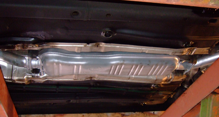

Ein Blick unter das Auto zeigt, dass der Kardantunnel kein Kardan-Tunnel ist...
Ob er mal für eine Kardanwelle (mit) vorgesehen war, weiß ich nicht.
Und davon abgesehen, könnte ein "echter" Kardan-Tunnel viel kleiner sein als dieser.
Allein die Konstruktion, Motor/Getriebe quer eingebaut, passt nicht für eine Karadanwelle im 9-5. Das Getriebe sitzt deutlich ausserhalb der Flucht.
4WD war meines Wissens in dem Modell nie angedacht. Aber man brauchte Platz für den Abgasstrang, darum der Tunnel.

Die einzigen SAAB-Modelle OHNE Tunnel sind die frühen 92-96er oder Sonett. Die haben einen absolut glatten Unterboden und keinen Mittel-Schalldämpfer, sondern nur ein relativ dünnes Abgasrohr von vorn bis hinten.

Und wenn dann noch die Abgasrohre in den Tunnel verlegt werden (zugunsten der Bodenfreiheit, auch beim PKW) kann man sich vorstellen das für die Größe eines „echten“ Kardantunnels nicht soviel Spielraum bleibt.
Das hat nicht alles Bedeutung für die meist frontgetriebenen Saabs, Abgasanlage und Krafteinleitung/Lastpfade gelten aber auch da.
