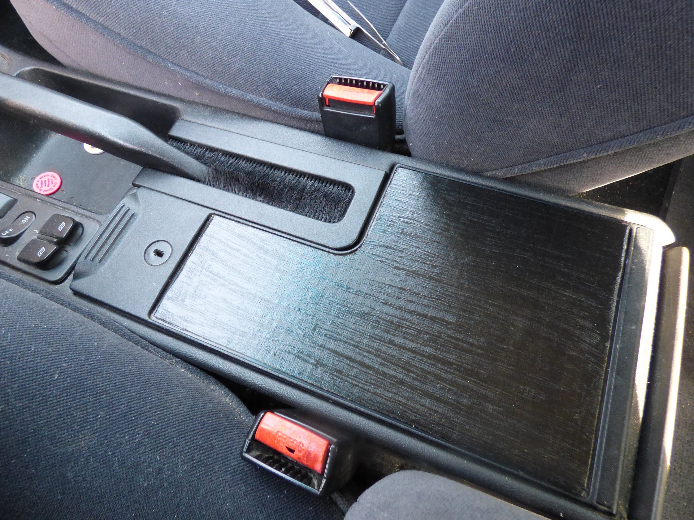

es hat mich schon lange geärgert. Die auf diesem Deckel angebrachte gummiartige Auflage löste sich an allen Ecken und war eingerissen. Das ist nun ein Teil, das man wohl kaum als Neuteil noch finden kann. Zufällig fiel mir ein schwarzer Geschenkkarton für Wein ins Auge. Der hat eine leicht strukturierte Oberfläche. Ich verwendete die alte Auflage als Schablone und schnitt den Karton sauber aus. Dann habe ich mit einem groben Pinsel wasserlöslichen Treppen- und Parkettversiegelungslack aufgetragen, der den Karton gegen Schmutz und Feuchtigkeit schützt und noch etwas mehr Struktur in die Oberfläche bringt. Schließlich habe ich diese neue Auflage mit Silikon festgeklebt. Originalitätsfanatiker werden womöglich aufstöhnen, aber es sieht jetzt um Welten besser aus als mit der sich lösenden und eingerissenen Platte. Arbeitszeit: 15 min.

Sicher, aber ich habe kein schwarzes Leder griffbereit gehabt. Schnelle Lösung, aber man kann das Teil ja jederzeit austauschen.
