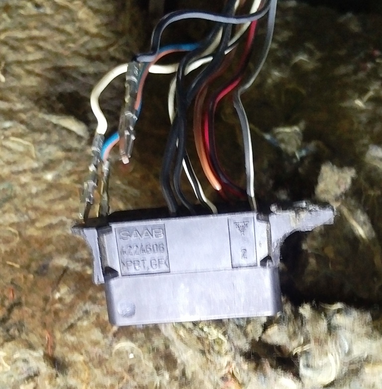

Heute beim Versuch die Fehler auszulesen das hier entdeckt:

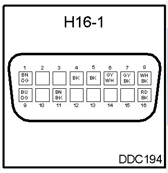

Jetzt bräuchte ich einen Belegungsplan für den Diagnosestecker. Bei meinem 97er Coupe sieht's leider anders aus. Ist die Belegung evtl. im WIS hinterlegt?
Bin eben bei mir in die Werkstatt gefahren um den Diagnosestecker zu reparieren. Während der Fahrt ging die CE einfach aus.

Fraglich, ob es überhaupt einen "richtigen" Fehler gibt. Das ungewöhnliche, gleichzeitige Setzen von CE+SRS kann doch auch gut von einem ungewollten Schluss an den freiliegenden Kontakten des Diagnosesteckers gekommen sein. Beim Aus-/Einsteigen an der Tanke mit Fuß rangekommen...

"eisensturm" das mit den losen Enden am Diagnosestecker hatte ich auch schon in Verdacht.
Ich werde den Stecker richten und dann Prüfen.

Den Diagnosestecker habe ich nach WIS und patapaya repariert. (Ich hatte die Steckerbelegung dann auch bei mir im WIS gefunden) Bin heute bei Borghardt in Paderborn gewesen. Der Mechaniker hat Tech2 angeschlossen und es hat funktioniert. SRS hat keinen Fehler hinterlegt, das mußte nur gelöscht werden. CE hinterlegt sporadisch: Lambdasonde. Gemisch zu mager. Deswegen auch ständig CE an/CE aus. Jetzt gibt's eine neue Lambdasonde und dann ist hoffentlich erst mal Ruhe.
