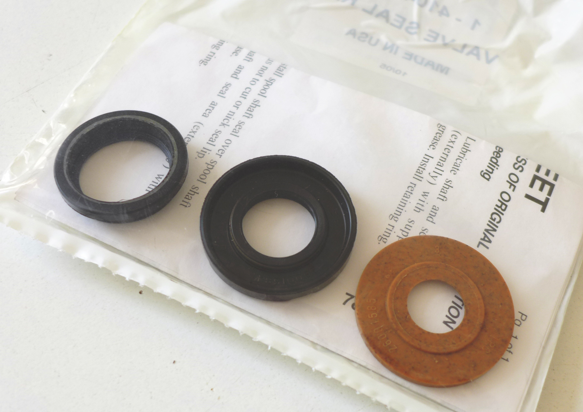

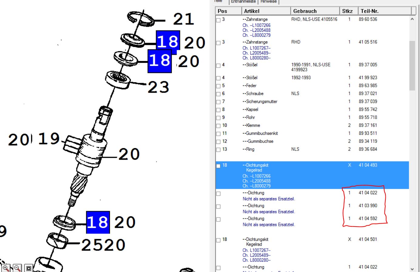

Für das Lenkgetriebe ab MJ 94 gibt es im EPC verschiedene Dichtungssätze. Das Set 4104493 habe ich mir gerade gekauft. Offiziell ist es nur bis MJ 93, aber zwei der drei Ringe sind laut EPC bis MJ 98 verwendbar. Leider sieht man im EPC nicht welcher Ring welche Teilenummer hat, bzw. welche beiden das sind. Weiss das jemand hier im Forum?

Was genau hast du denn dabei getauscht? Dichtungen an den beiden Zahnstangen oder auch an der Kegelradwelle oben/unten? Und weisst du noch, welche Dichtungssätze du verwendest hast und ob die Lenkungen noch dicht sind? Der große Dichtsatz den ich gekauft habe (anderer als auf dem Bild) ist von Proparts, deswegen die Frage nach der Haltbarkeit. Er sieht so aus wie einer für den 900 in dem zuvor von Patapaya zitierten Thread. Der 900 scheint also auch eine Lenkung von Saginaw zu haben.

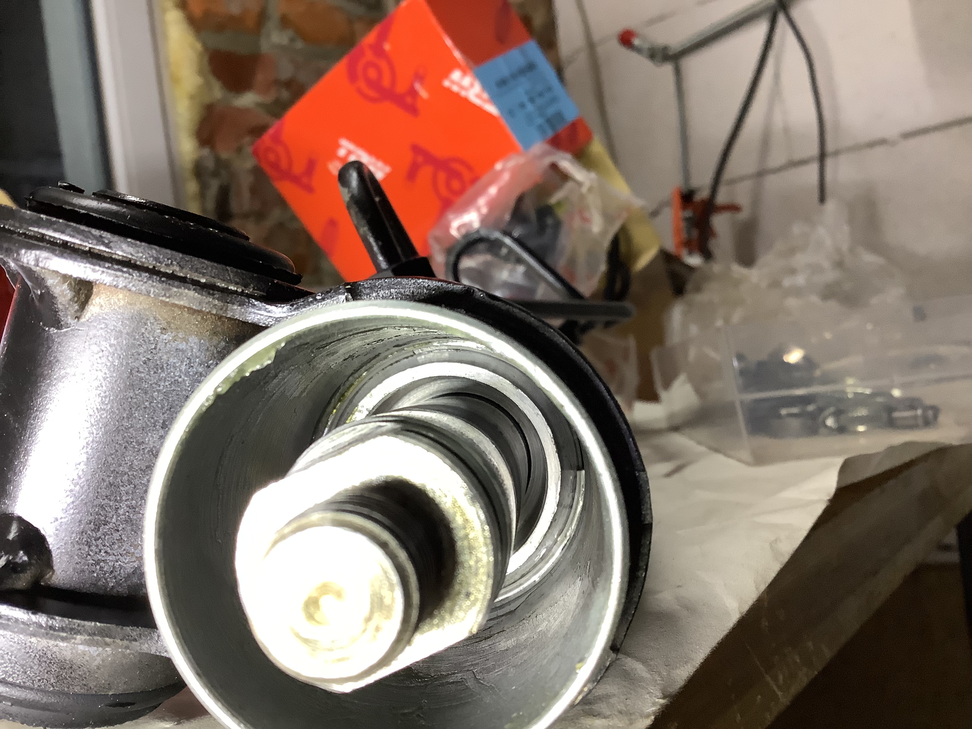

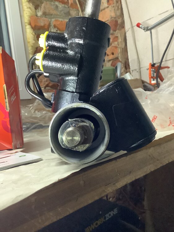

Hi, passt der Zusammenbau so? Hab im EPC nach dem gelblichen Plastikding geschaut und da sind mir viele Teile aufgefallen die ich hier irgendwie nicht erkennen kann…

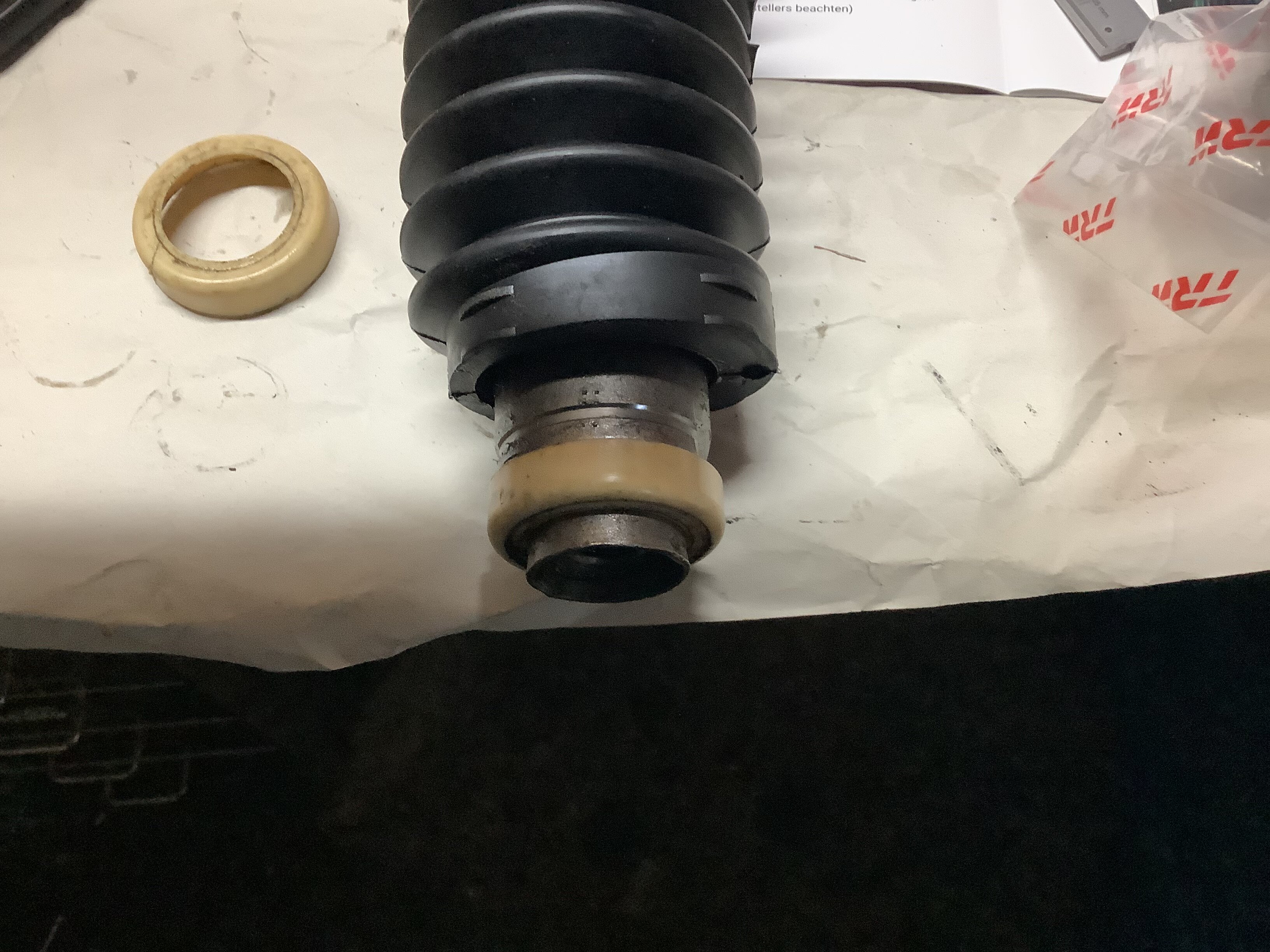

Die nächste Frage ist, wie kommt die gelbe Kappe hin? Lag als Gebrauchtteil noch mit im Paket
Um meine Frage selbst zu beantworten, Hülse ist richtig rum und dient dazu, dass bei vollem Lenkeinschlag Metall nicht auf Metall schlägt.
