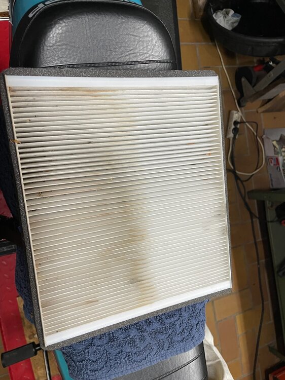

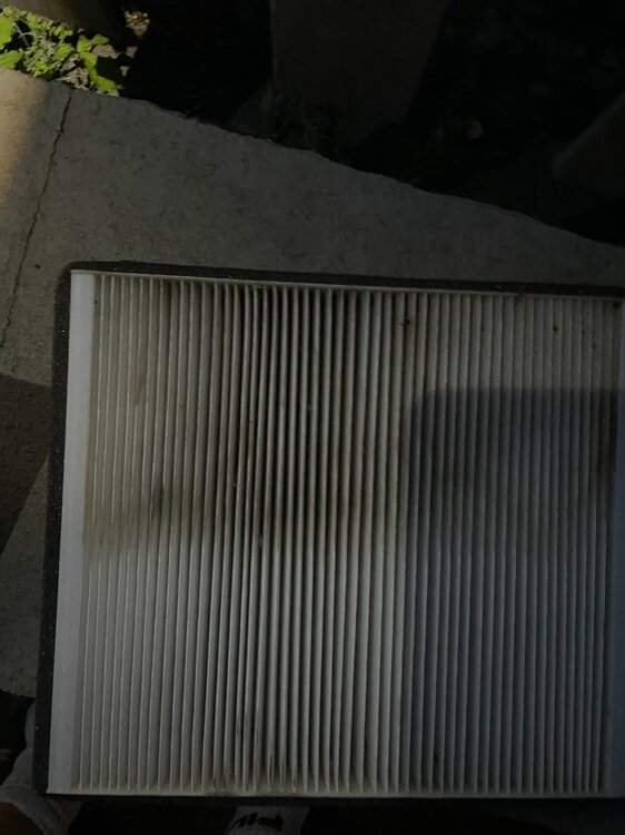

kann sein das weiß ich nicht genau. ich habe meinen innenraumfilter getauscht und der seid etwas feucht aus
Wenn die Klima zufriert, äußert sich das darin, dass der Kompressor in kürzeren Abständen immer wieder anläuft und nach einer Weile wieder abschaltet, also auch in merklich wechselnder Kühlleistung der Anlage.
hm joa das könnte gut sein. Wie kann ich denn am einfachsten überprüfen ob er zufriert und wann kann ich da gegen machen. weil wie gesagt kurzzeitig ist sie ja normal kalt
