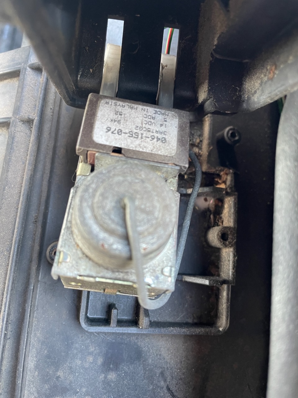

Welchen Sensor meinst du der oben auf dem wäre tauscher Sitzt
Das ist der Frostwächter...friert die Anlage denn zu?
