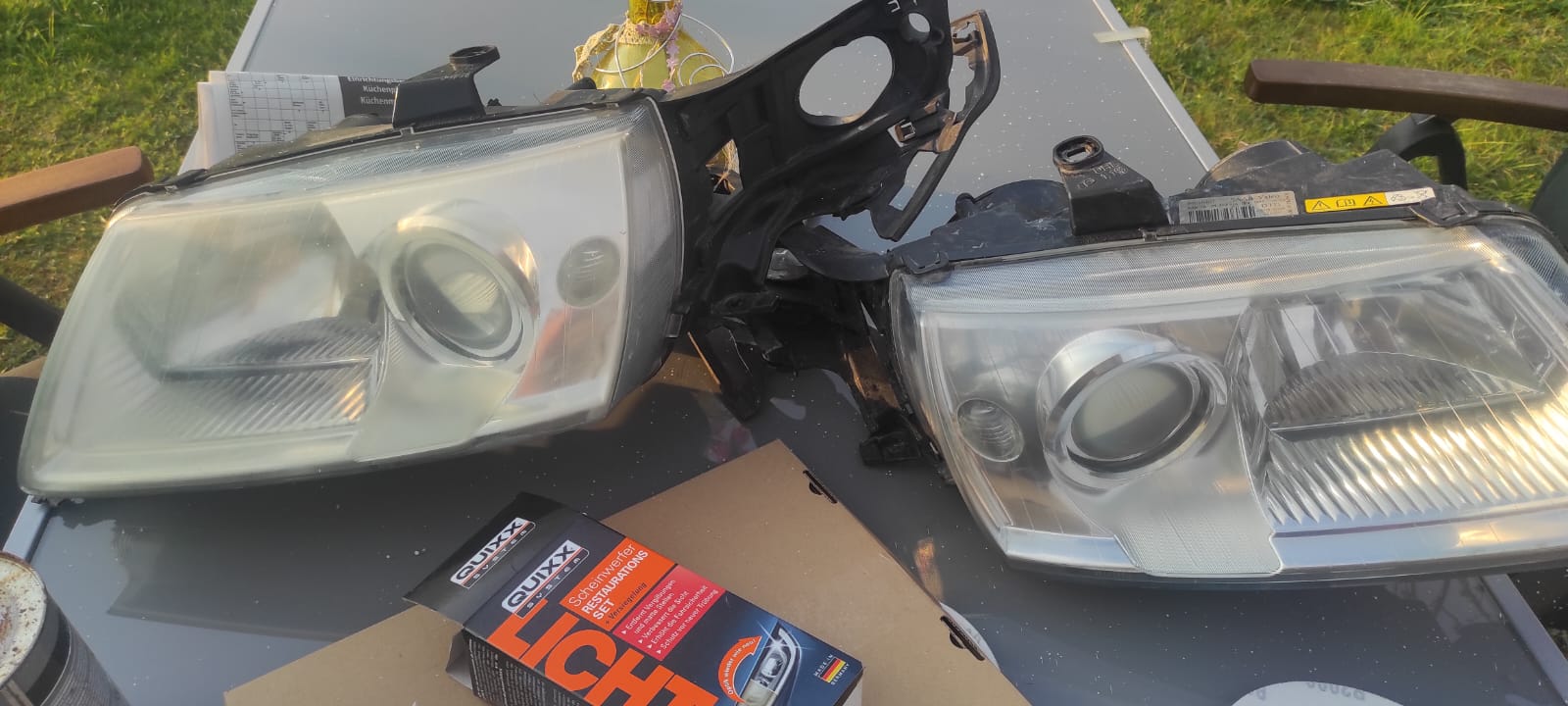

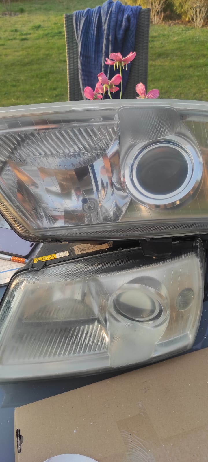

Hier mal 2 Bildchen - wobei das noch nicht das Endergebnis war.
Hab die dann noch zu einem Lackierer gegeben, der die dann noch mal nachpoliert und anschließend mit UV beständigem Klarlack überzogen hat.
Aber ich denk, dass man auch so den Unterschied sieht.
Habe das im Bild gezeigte Quixx Polierset genommen.
(hatte bei Amazon viele gute Bewertungen bekommen)
Man sollte sich aber noch einiges an Schleifpapier besorgen. Was dabei liegt, ist ein Witz.

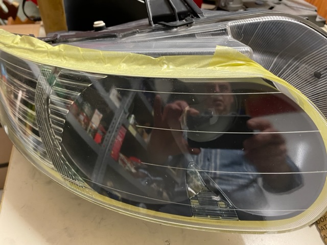

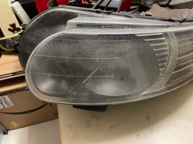

Auch wenn es so aussieht, die Scheiben sind nicht geclipst sondern verklebt. Die Clipse mögen vielleicht für die Erstmontage der Scheibe sein, bis der Kleber fest ist, danach haben die keine Funktion mehr, und die Scheibe bekommt man ggf. nur mit viel gleichmäßiger Wärme vom Gehäuse getrennt. Ich habe meine Scheinwerfer gerade mit einem ähnlichen wie folgendem Set gemacht, das Ergebnis ist unglaublich. Braucht ca. 1Std. pro (ausgebautem) Scheinwerfer wenn man von Hand schleift. Verarbeitung ist suuuuper einfach, und hat keine Gefahr von Läufern oder braucht Trockenzeit. IMG_0015.thumb.png.d721ce28052ce6f3e81b5ea362cd78c3.pngIMG_9678.jpeg.1df169c1bbe6a310878841b7bc5011f3.jpeg Nicht wundern daß der schlechte Scheinwerfer der Linke und der fertige der Rechte ist. Waren beide im gleichen Ausgangszustand und sind beide gleich gut, hab‘ nur keine anderen Bilder.

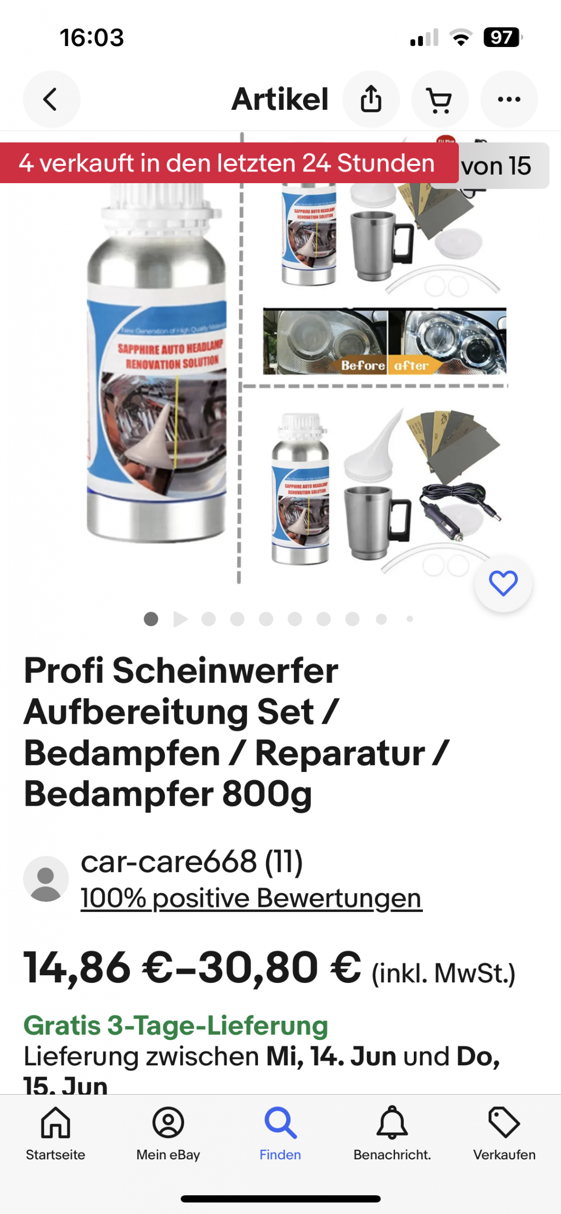

Ich hab‘ mein Set bei Aliexpress bestellt. Die Flüssigkeit die im dem Becher „verdampft“ wird ist blau und ist gleichzeitig der UV-Schutz.
