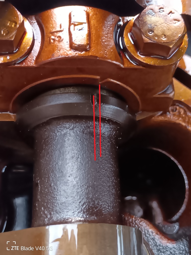

ich meine diesen Abstand:
Wobei natürlich auch der Winkel der Kamera ein wenig täuschen kann.
Besser wärs, wenn man die Kamera über die NW positioniert und in Richtung Lager fotografieren würde.
Einlass_nach_Kur_IMG_20230621_202441_small.thumb.jpg.37c915149770cca9b0cd3d3f04625143.jpg
Wenn ich richtig gezählt habe, hat das NW-Ritzel 38 Zähne. Demnach entspricht einem Zahn dem Winkel von etwa 9.5 Grad, was deutlich mehr ist, als die vielleicht 2~3 Grad in dem Foto.
Es stimmt schon, dass sämtlicher Verschleiß eine Drehung der NW in die andere Richtung erzeugt. Somit bleibt (mir) als einzige logische Erklärung, dass die Kette ("Original Orio" aber gefertigt von irgendwem) nicht ganz dem Sollmaß entspricht.
