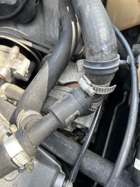

versuche mich gerade daran mal meine alten Schläuche fürs Kühlwasser gegen o. g. Zu tauschen.
Dazu zwei Fragen:
- das schwarze Ventil im Schlauch zum Wärmetauscher, sollte das weiterhin verbaut bleiben? Dann passen die neuen Schläuche dort nicht.

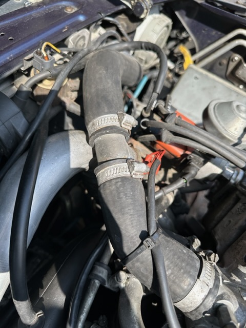

- Thermoschalter, heiß, rot, oberer Schlauch vom Kühler: wird der DO88 hier zerschnitten? Bin mir wegen des Materials nicht sicher.

Das Kurzschlussventil der Heizung ist nicht weiter verwendbar bei DO88 Schläuchen.
Der obere Schlauch muss zerschnitten werden, wenn man den Thermoschalter montieren will.
Der Thermoschalter schaltet bei Übertemperatur die Klimaanlage ab (sonst nix ), sollte man also nur bei funktionierender Klimaanlage verbauen.
Ein echter Vorteil.:cool:
Und bei der Gelegenheit die optimale Position für den Sensor bestimmen, oft scheuert der irgendwo.
Die Schnittstelle dann einfach mit einem ca. 30 mm-Klebeband markieren und den Schauch auf beiden Seiten des Klebebands
mit Cutter durchschneiden, der Abstand genügt für den Sensor.
So, hier stürmt und hagelt es, das hat mir ein paar Minuten schnelle Räumarbeiten ums Haus beschert,
danke euch beiden für die Hinweise.
Werde den Bypass streichen und DO88 montieren, den oberen Schlauch trennen (Klima vorhanden und funktioniert...klopf auf Holz).

Das Ventil ist easy zu reparieren. Man kann es öffnen und einen neuen O Ring einlegen. Dann ist es wieder dicht.
Der O Ring setzt sich durch die Hitze mit der Zeit, wenn man dann daran dreht, z. B. Beim Ausbau, wird es meist undicht. Bei den vergleichsweise ungenauen Kunstoffsitzen für den Dichtring ist das nicht zu vermeiden.
VG Frank
Falls das Innenleben noch vorhanden ist.:cool:
Über den Nutzen dieses Ventils lässt sich sicher diskutieren, ich habe die Dinger bei allen meinen 900 entfernt.
Verbessert zudem die Optik des Motorraums.:smile:
Wer während der Fahrt gerne den Heizungsregler öfter bedient als das Gaspedal mag das so sehen - wer nicht, der nicht
:smile: Habe auch schon Ventile ohne die Kugel drin vorgefunden
Bearbeitet von klaus
Der 900 wird nur 4-10 gefahren im Moment, von daher fliegt der Bypass raus.
Das Ventil schau ich mir natürlich trotzdem an, weggeworfen wird hier so schnell nichts. Auch nicht die alten Schläuche.
