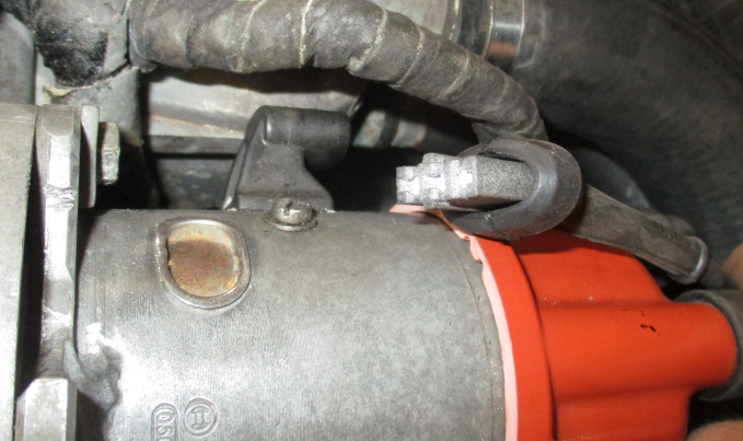

Nicht erwartet hätte ich, dass der Stecker vom Hallgeber inkl. Klebepampe ein paar Zentimeter neben dem Verteiler baumelte. Ich bin mir "ziemlich" sicher, dass das am Wochenende bei Inbetriebnahme/Flüssigkeitscheck etc noch nicht war. Hätte gleich mal ein Foto machen sollen, aber das ist mir aber erst eingefallen, als ich das ganze Konstrukt erstmal wieder hingekabelbindert hatte:

Stecker sieht auch nicht mehr so rosig aus ... Wie verfahre ich mit der Misere jetzt am besten?

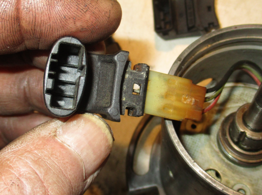

Wie sieht die Steckerverbindung ohne Sikaflex/Klebepampe aus?
Ah, die alte runde Form.
So:
(an einem 8V-Verteiler)

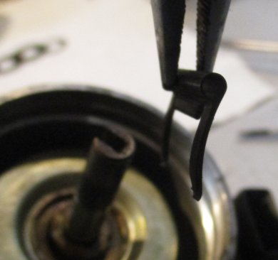

Das Steckgehäuse ist normalerweise mit einer Klammer, die in die beiden Nuten greift, an der Innenseite des Gehäuses fixiert.
Stecker und Gehäuse bekommst du z.B. bei wagenteile.de
https://www.wagenteile.de/shop_de/catalogsearch/result/?q=hallgeber
..ich tippe auf Kunststoffspreizniete
Ich glaub hft hat recht, zumindest konnte ich unter dem Kleisterpaket so etwas wie eine abgebrochene Plastikniete erkennen.
