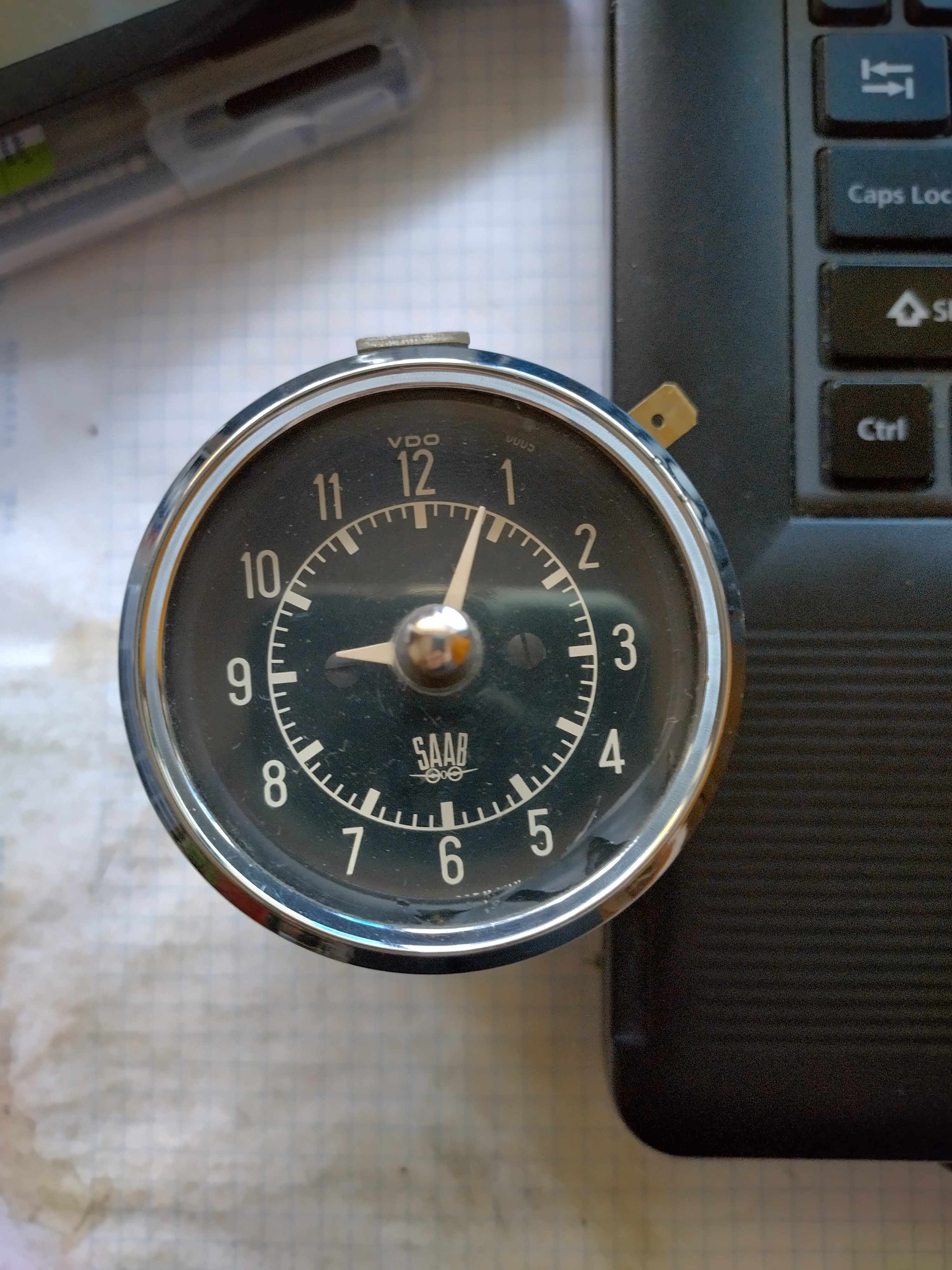

So, damit ihr mir endlich meine Ruhe mit der Uhr lasst, es kam was aus Schweden aus einem Tradera-Kauf:
Ist die VDO-Variante der Uhr, das gab es nämlich auch, sogar in mehreren Versionen mit leicht voneinander abweichenden Ziffernblättern. Mal stand "VDO" oben und "Saab" unten, mal umgekehrt. Mal stand statt "VDO" nur "Made in Germany" drauf.
Jedenfalls funktioniert die Uhr. Birnchen für Beleuchtung ist keine drin, aber sowas habe ich noch da. Innen drin ist de Gummidichtung zum Glas zerbröselt. Daher werde ich die Uhr bei Gelegenheit auch noch bei dem Tachometerdienst abgeben der schon die anderen Instrumente aufgearbeitet hat.

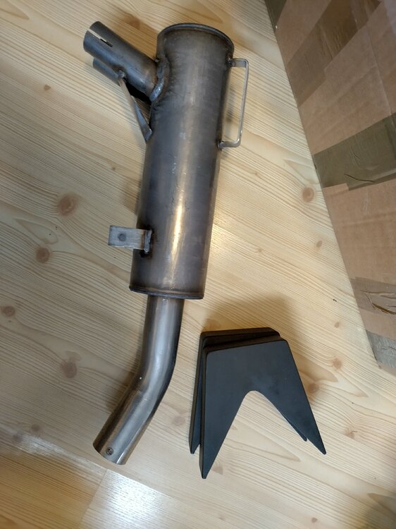

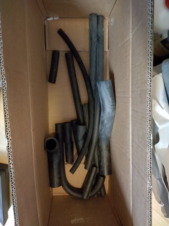

Ein weiteres Paket kam quasi zeitlich vom Sonett-Club. Inhalt zwei neue Stoßgummis für die Front, ein Endschalldämpfer und ein Kühlerschlauchsatz für Motor und Heizung.

Die VDO-Uhr konnte ich schon gut 2 Wochen nach der Abgabe wieder in Empfang nehmen. Da reichte eine Reinigung und Schmierung des mechanischen Teils. Die Zeiger wurden neu lackiert, das Glas gereinigt und poliert, und der Chromring war noch so gut, daß auch da eine Reinigung und Politur genügten.

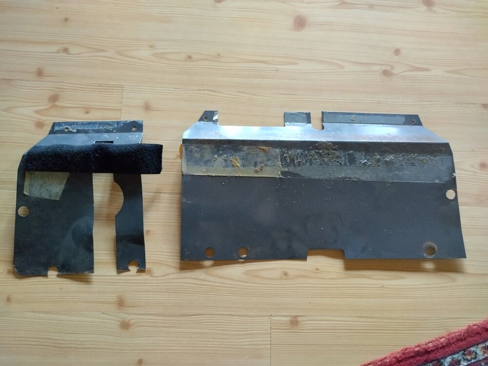

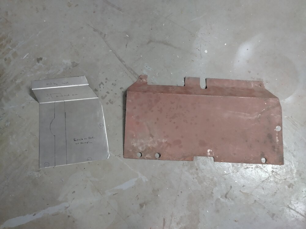

Und danke einer freundlichen Leihgabe hier im Forum habe ich die Abdeckbleche für die Pedalerie bekommen. Die wollte ich anhand der Muster nachfertigen. Als ich die dann daheim hatte stellte ich fest, daß in einer Kiste tatsächlich das größere der beiden Bleche in noch ganz gutem Zustand vorhanden ist. Konnte ich bisher nie zuordnen, wofür das ist.
Das kleinere habe ich jetzt nachgefertigt. Fehlt noch ein Ausschnitt und paar Löcher, aber die Form stimmt und abgekantet ist es auch. Die Muster kann ich dann jetzt wieder zurück geben. Ich habe eh schon ein schlechtes Gewissen weil es so lange gedauert hat. :redface:
Hier ein paar Bilder von den Mustern (grau) und meinen Blechen (das neu gefertigte blank, das bereits vorhandene in rotem Primer).
