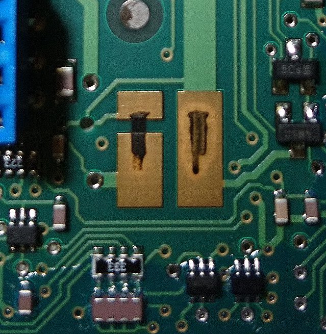

Vor kurzem habe ich mein Zündschloss getauscht. Vorher wurde ich durch meine Werkstatt auf die Kontakte im Zündschloss hingewiesen. Dort laufen federnde Kontakte („Fühler“) über Kontaktflächen. Im Laufe der Jahre kann der Abrieb eine dauerhafte Verbindung und somit Kriechstrom herstellen.
Ich habe auf den Ratschlag meines FSHs hin die Kontakte und vor allem die Zwischenräume radiert. Da kam ordentlich was runter…
Ich bin gerade „leider“ im Urlaub und kann keine Bilder meines alten Zündschlosses senden, damit würde es garantiert verständlicher sein……

Hallo [mention=15876]verssaab1[/mention] , meine Kontakte des Zündschlosses sahen vor der Reinigung so wie auf dem Foto aus. Abhilfe: Radiergummi (minimaler Abtrag), Goldradierer (mittlerer Abtrag), Glasfaserstift (starker Abtrag). Nach der Reinigung der Kontakte sind diese am besten mit Isopropanol zu säubern. Zusätzlich ist eine vorsichtige Aktivierung/Nachbiegen der Kontaktfedern sinnvoll.
Genauso ein Bild hätte ich nach meiner Heimkehr schicken können [emoji23]
Die Kontakte sahen bei dem 2002er Zündschloss genauso aus…

Hallo an alle und ein Danke. Es ist nun hoffentlich geschafft. Ein Zündschloss-Reparatur-Kit half weiter. Die Kontakte des Zündschlosses waren stark angegriffen. Bisher ist der Spannungsabfall unauffällig. Jetzt wird gefahren und auf die Vollendung der ersten 20 Jahre in 2024 gewartet.
