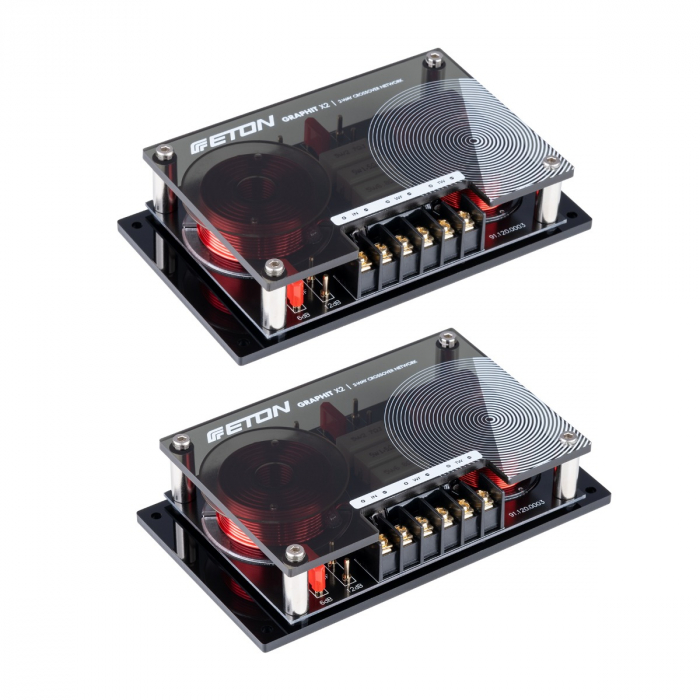

Hab mir gestern noch zwei Frequenzweichen von Eton (Graphit X2) gegönnt:
Sollten nächste Woche da sein. Dann bau ich alles zusammen. Hoffentlich ist genug Platz für Lautsprecher und Weichen 😅.

Ich habe die Weichen günstig bekommen. An denen wird's nicht liegen, sollte der Klang nicht zufriedenstellend sein.

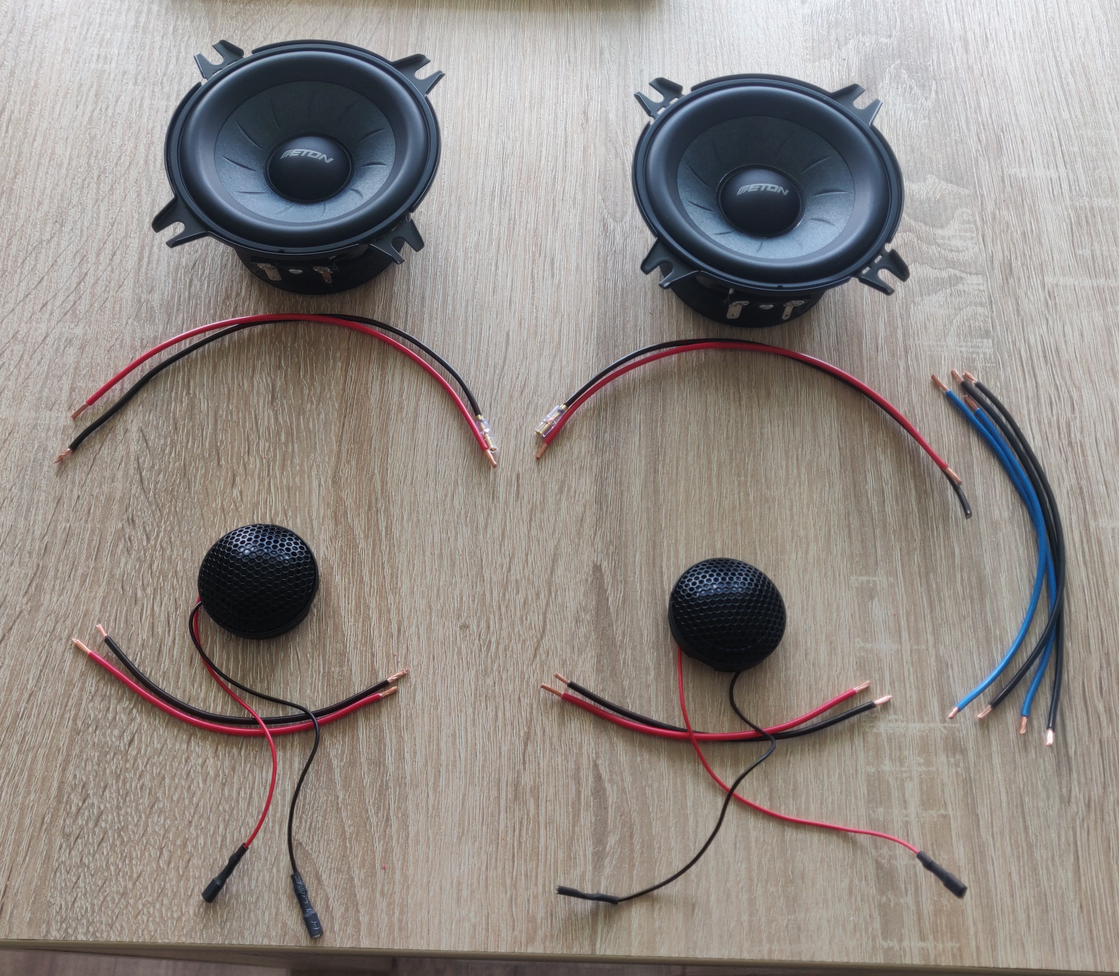

In Sachen Verkabelung hab ich schonmal etwas vorgearbeitet:
Es fehlen nur noch ein paar Flachstecker und die Weichen. Morgen werde ich dann schonmal die Lautsprecherverkleidung für die Hochtöner anpassen.

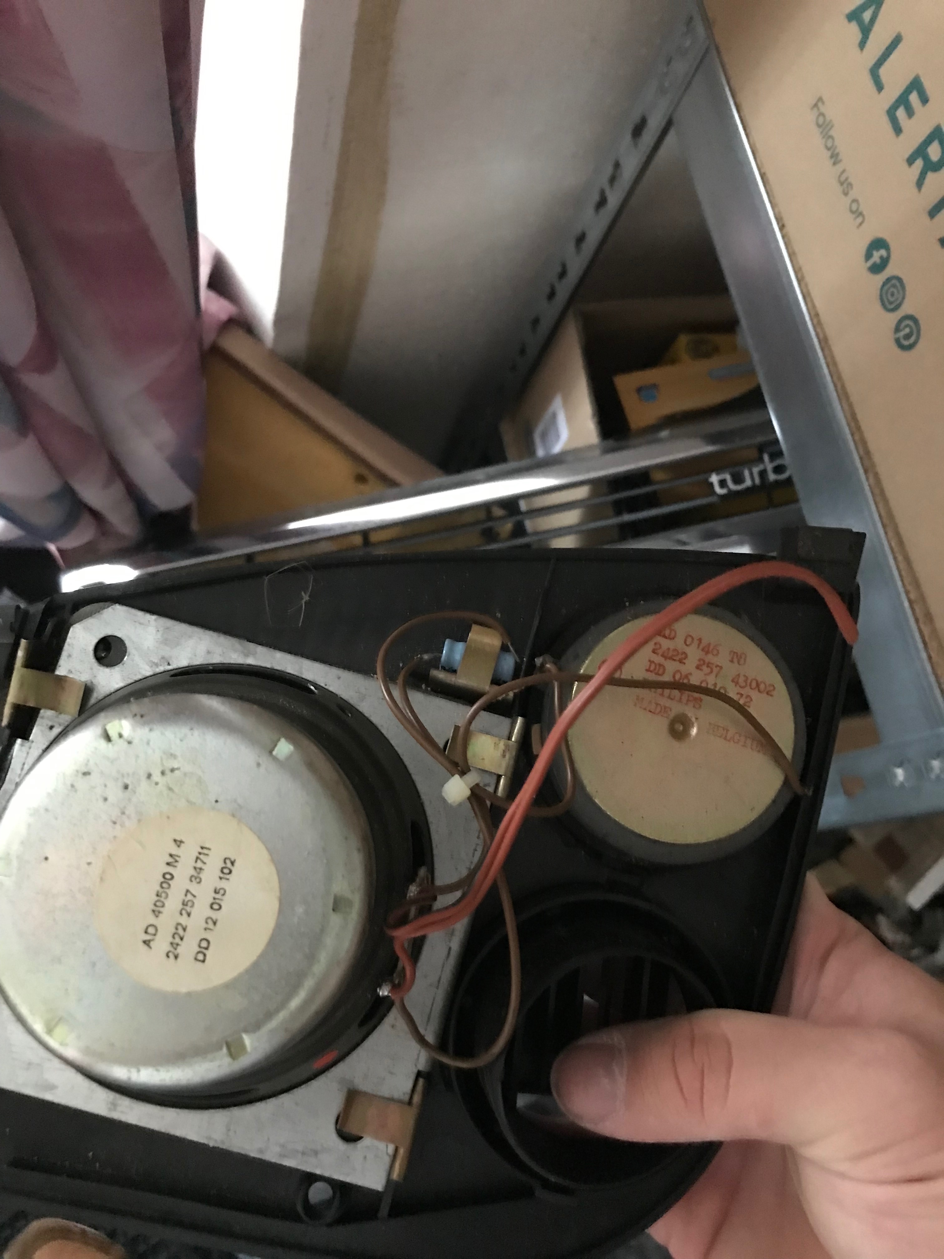

Da ich heute im Lager war, habe ich die Ochsenaugen dokumentiert. Ist halt ein rudimentärer passiver Hochpass.
Interessant. Der kleinere Lautsprecher sieht auch ziemlich groß aus für einen reinen Hochtöner. Schon spannende Kombination 😅.
Ja, im 9k sind die Dinger auch wesentlich kleiner.

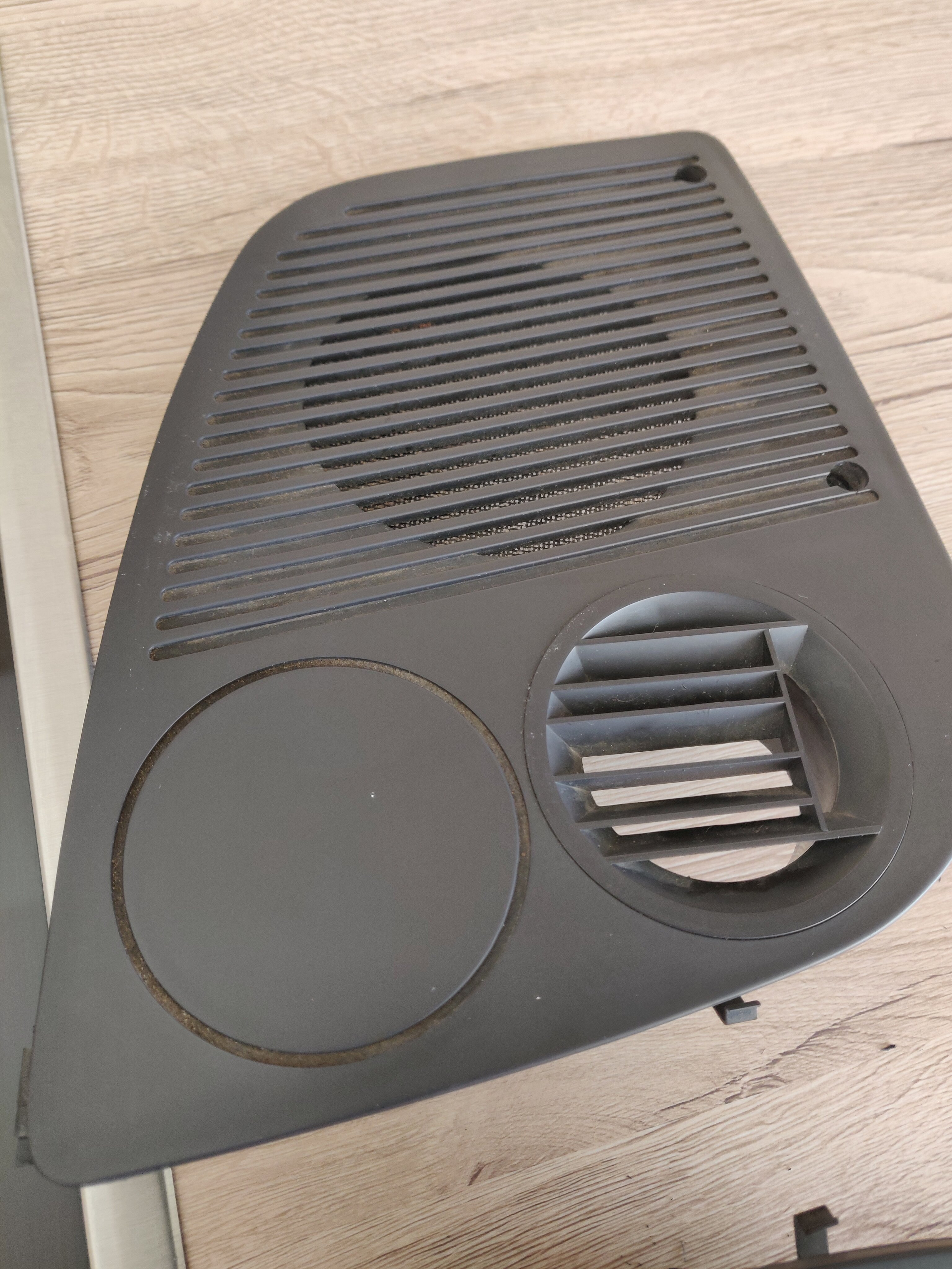

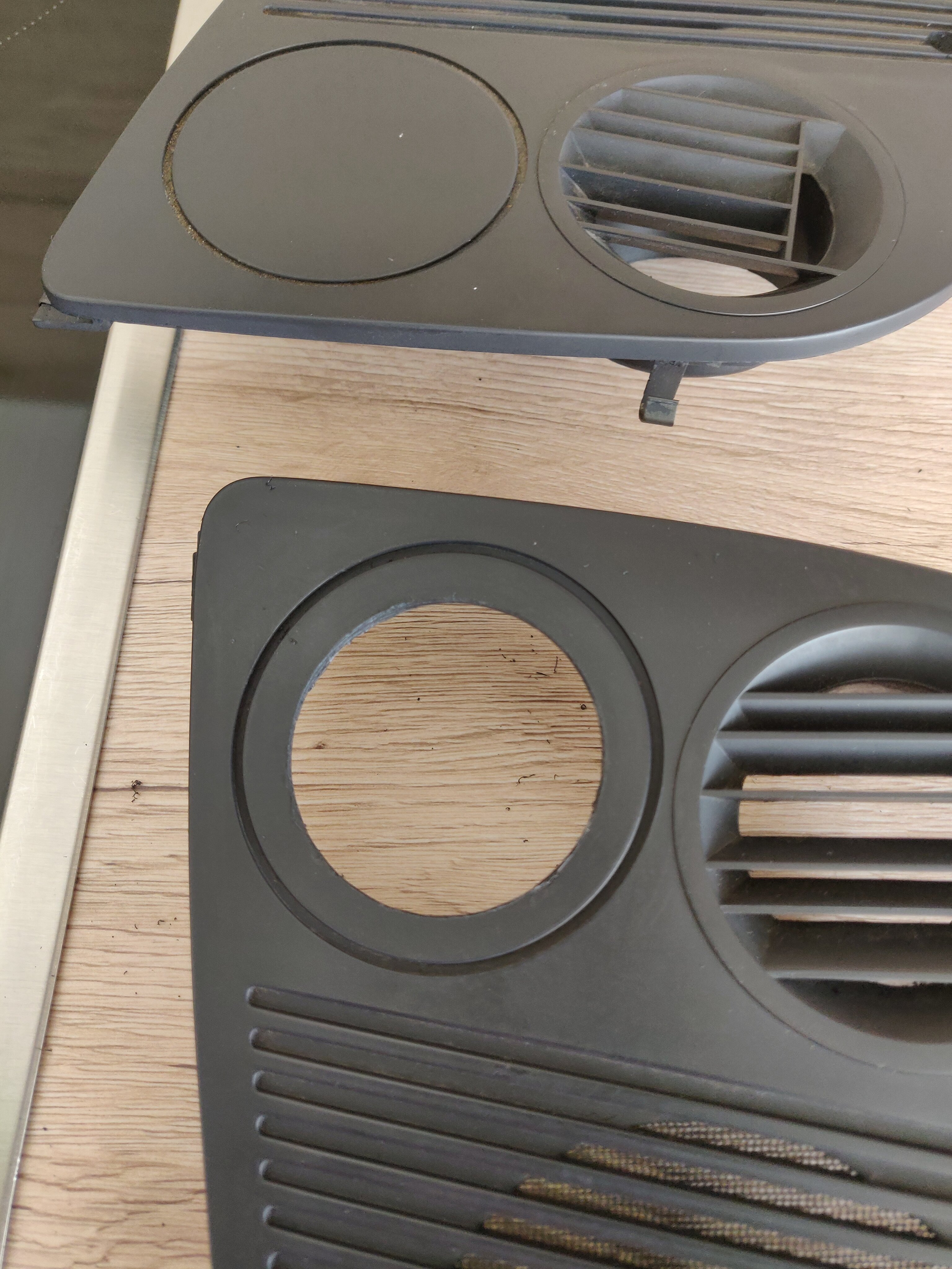

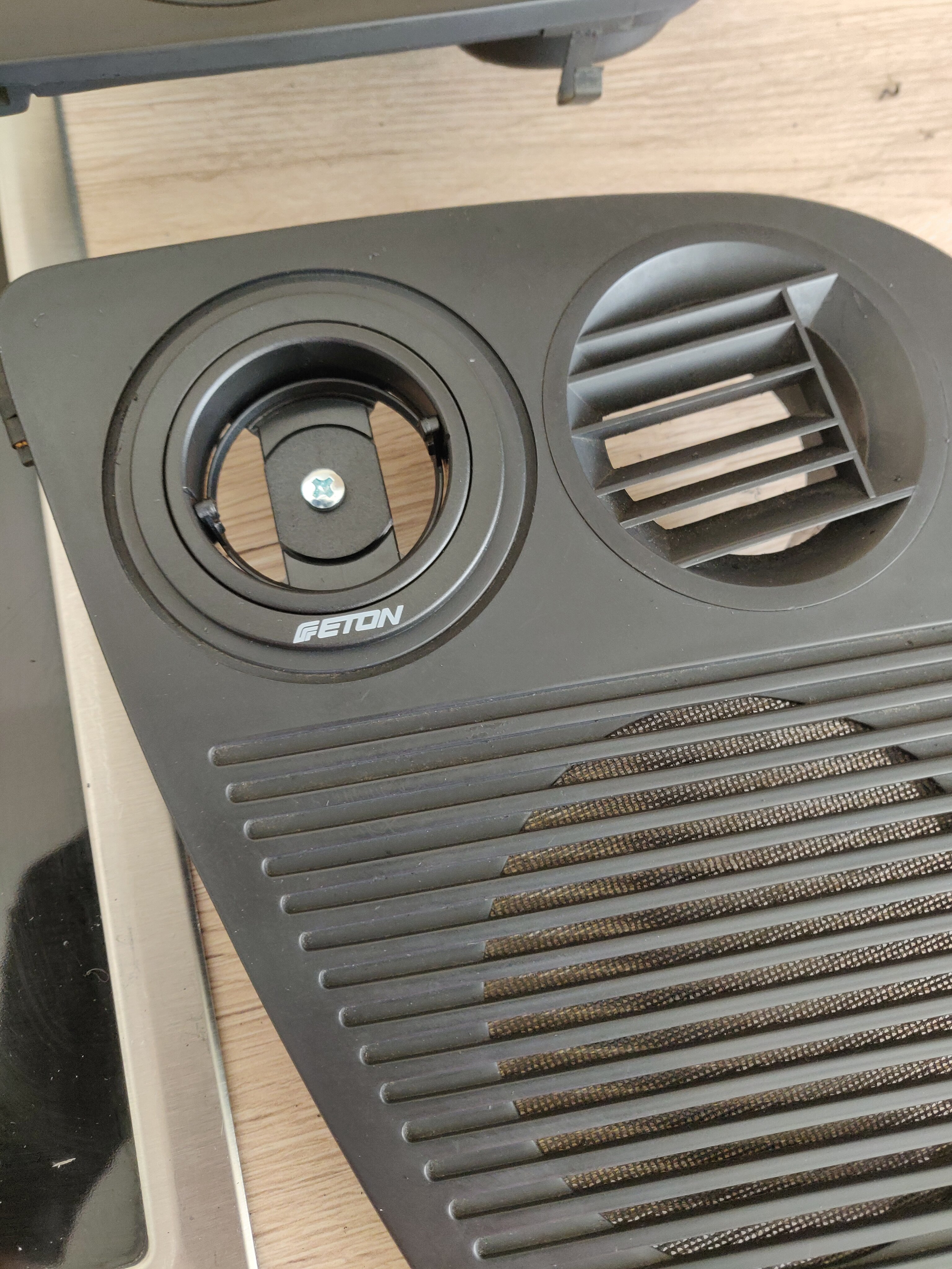

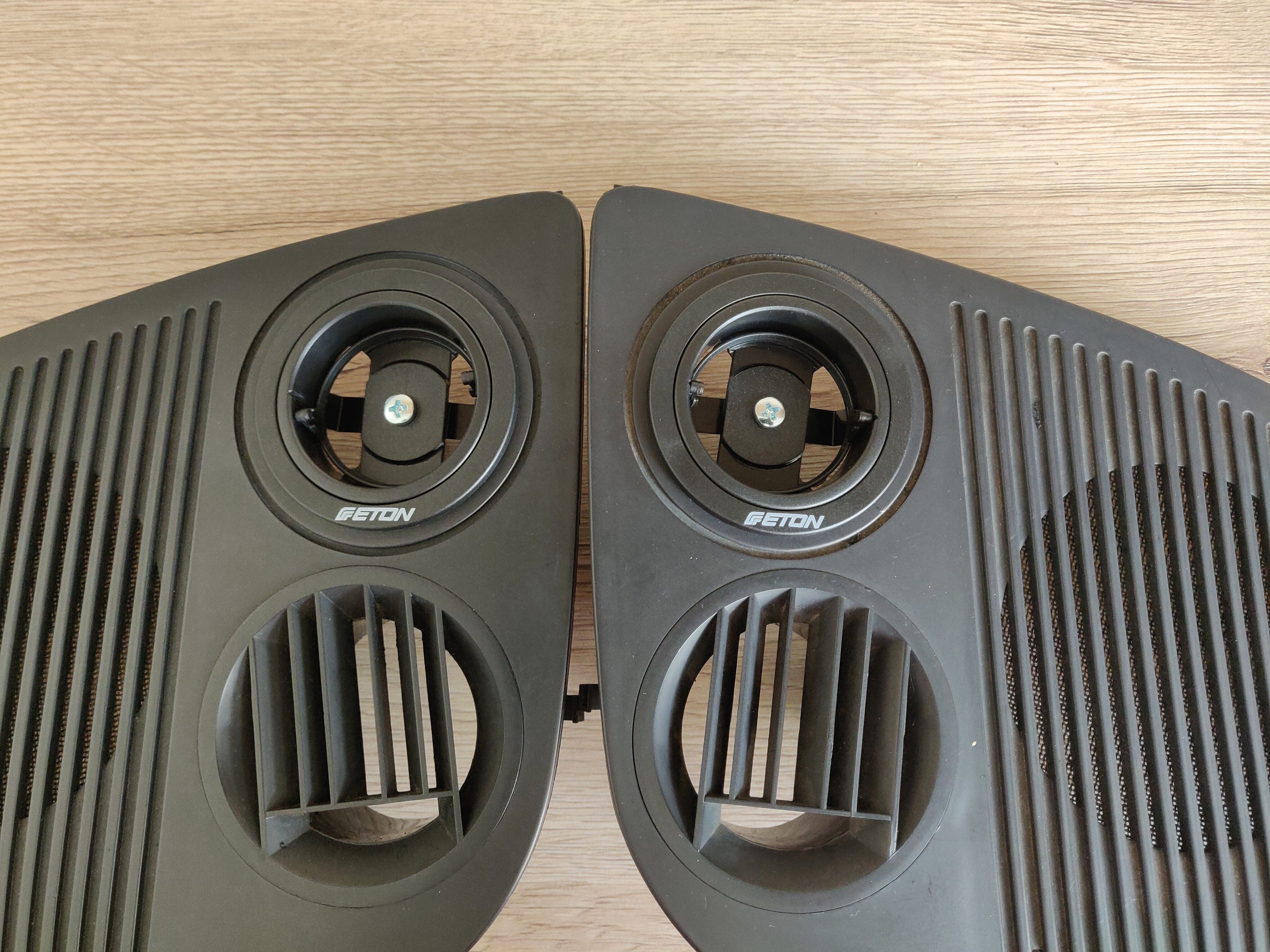

So, heute habe ich mich mal an die Lautsprecherabdeckung gemacht.
Heute kam mein Paket mit ein paar Lochkreissägen in verschiedenen Größen. Ein Durchmesser von 50mm hat optimal gepasst.
Hier mal ein paar Bilder zu der Aktion:
IMG_20241007_150254.thumb.jpg.e9193674ffd23d7d1a8c8e8ced307f39.jpg IMG_20241007_150327.thumb.jpg.aba928c892676826648f4db527dd2475.jpg
IMG_20241007_150308.thumb.jpg.213a0c1c0ddbaf510998cb631126b972.jpg IMG_20241007_153315.thumb.jpg.c44a91e929e8457ba221a980987973b5.jpg
Ich bin sehr zufrieden 😊. Das hätte ich mir schwieriger vorgestellt.
Als nächstes sollten morgen die restlichen Steckkontakte eintreffen. Für die Frequenzweichen habe ich noch keine Versandbestätigung.
Scheinbar muss ich auch noch vier von diesen messingfarbenen Klammern sowie eine Gummiunterlage für einen der Lautsprecher bestellen, damit alles gut sitzt.
Ja, macht einen guten Eindruck.
Interessant wäre noch ein Bild mit eingesetzten Lautsprechern.
Das kommt noch. Ich werde alles nochmal festhalten wenn die anderen Teile gekommen sind👍
