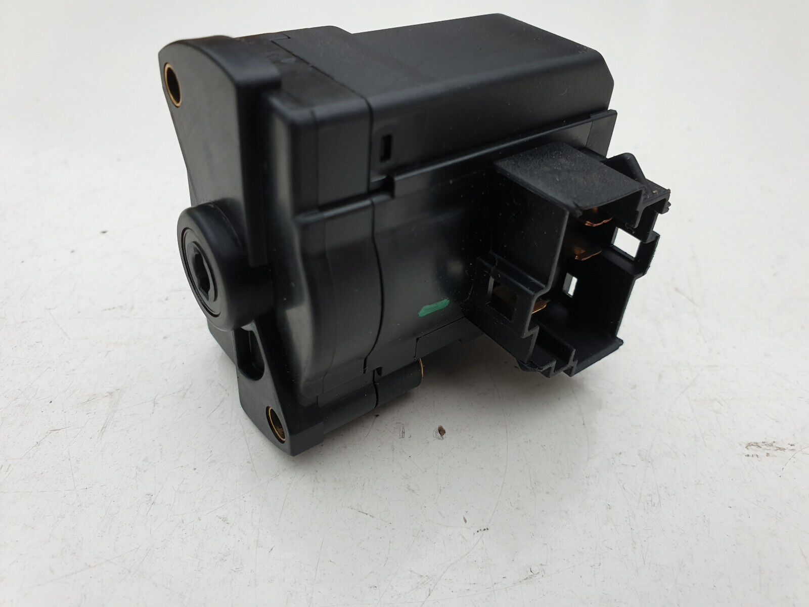

Salut,
das Problem was sich nun zeigt sieht wie folgt aus. Wenn ich den Zündschlüssel biss Anschlag drehe springt der Motor an. Halte ich den Schlüssel fest bleibt das auch so. Lasse ich den Zündschlüssel los, geht der Motor aus. Ist das ein elektronisches Problem ??? Wenn ja wo ist hier der Hund begraben ???

Alternativ von Zündschloss aus: https://saabwisonline.com/c8/9-5/2005/3-electrical-system/starting-system/wiring-diagram-starting-system/starting-system-with-immobilizer/list-of-components-14/
Salut,
da ich nicht immer Zeit habe, sind meine Beiträge hier Zeitversetzt. Gestern habe ich ich das Zündschloss Relais, als auch die Relais Kraftstoff Pumpe G und Anlasser K gewechselt. In der Hoffnung das Problem zu lösen. Leider ohne Erfolg. Und der Nebenwirkung das meine ZV nicht mehr reagiert. Hat das was mit dem Zündschloss Relais zu tuen ???
