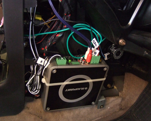

Ja, kann man, wenn er denn klein genug ist, dort hin zu passen:
Für den 900II hab ich das mal bechrieben - hilft aber leider nur bedingt, weil die Verkabelungen beim 9-3I abweichen.
Grundsätzlch:
Vorverstärkerausgang vom Radio (Cinch) an Verstärker führen
für Plus einen leeren Sicherungsplatz im zentralen Sicherungshalter verkabeln und mit einer Sicherung versehen
Masse von einem geeigneten Punkt in der Nähe holen
Lautsprecherkabel von den Türen zum Verstärker verlegen
(Mit Glück liegen die Stecker in den Türen schon (suchen - sind oft weit zurück am Kabelbaum fixiert) und sind durch den Türkabelbaum bis irgendwo in den Innenraum, idealerweise in den Bereich der Mittelkonsole, schon gelegt.)
[ATTACH=full]228557[/ATTACH]
Grundsätzlch:

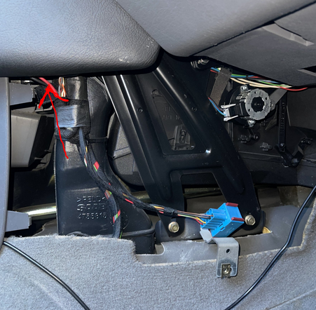

Ich meine mich zu erinnern, dass 9-3I eher ohne Kabel in den Türen ausgeliefert wurden - ein festes Schema ob und wann gibt es aber offenbar nicht.
Du musst also die Türverkleidung abnehmen und von der LS-Öffnung aus weit nach hinten langen, um den Stecker dort am Kabelstrang zu finden - wenn vorhanden.
Und bevor du fragst: Nein, das LS-Gitter in der Türverkleidung lässt sich nicht separat (zerstörungsfrei) abnehmen - es muss die ganze Türverkleidung ab!
Wenn du den Stecker dort findest, sollte das andere Ende meines Wissens (anders als beim 900II) von beiden Seiten bereits bis zur Mittelkonsole irgendwo hier geführt sein:
Und bevor du fragst: Nein, der blaue Stecker hat damit nichts zu tun, der ist für die Telefon-Freisprechanlage.
Dein Verstärker ist aber definitiv zu groß, um an dieser Stelle eingebaut werden zu können - die maximalan Maße hatte ich in meiner Anleitung auch angegeben, ebenso einen geeigneten Massepunkt - schau einfach mal rein, auch wenn die Angaben zur Verkabelung bei dir nicht passen - ein paar grundsätzliche Tipps findest du dort sicher:
