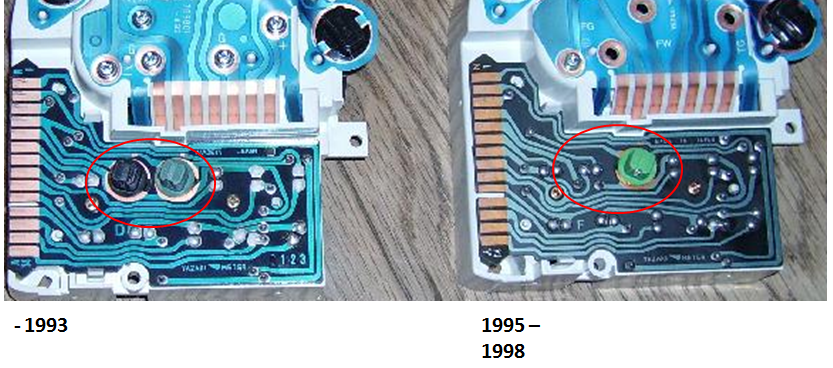

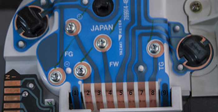

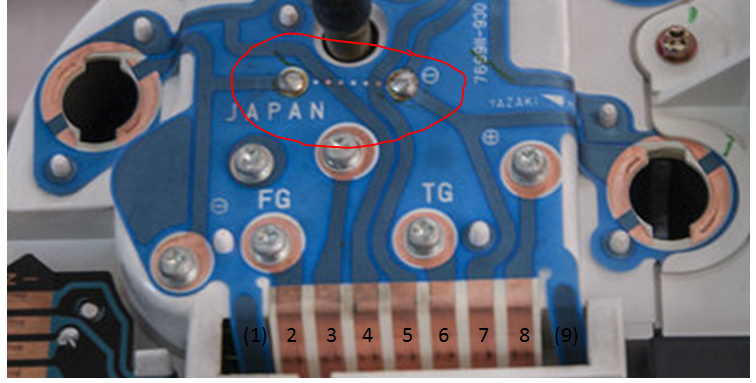

Meiner Recherche nach:
1994 - augenfälligster Unterschied:
ab 1995:
Bearbeitet von patapaya

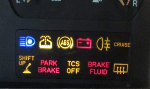

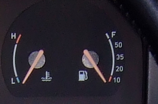

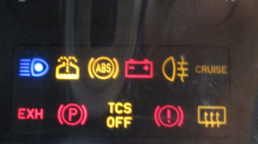

Nee,
wie patapaya schon geschrieben hat. Es gibt auch bei den EDU's mehrere ab 94,
94 eine
95 eine
96 eine
97 und 98 eine
Anscheinend ab 96 "kompatibel"
LD Anzeige wie patapaya schrieb 94 eine und ab 95 bis Ende eine andere

4518676 Ladedruckanzeige. Von 95 bis 98 passend.
