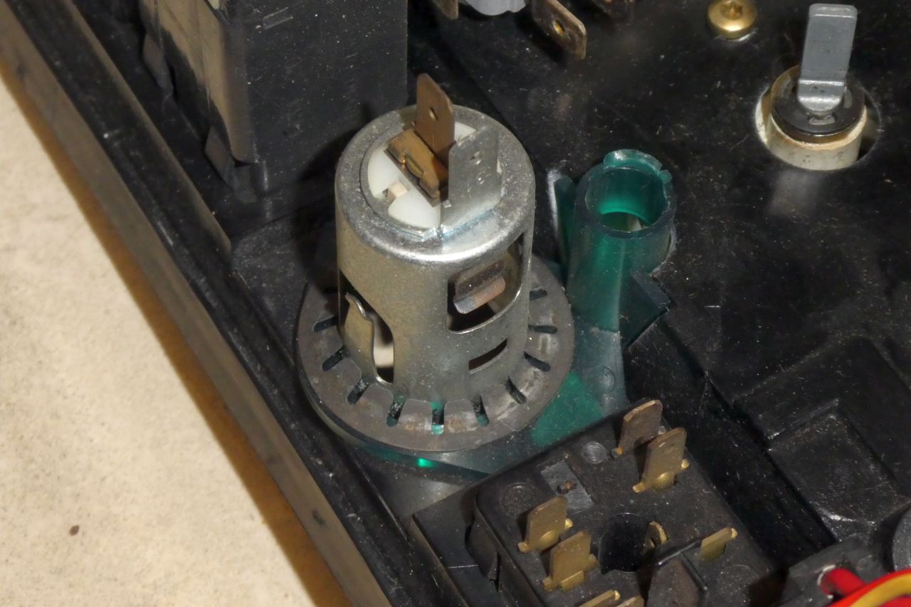

Offensichtlich ist der Einsatz mit einer Art Sprengring (ist nicht ganz richtig, eher so ein gezackter Ring)
von hinten gekontert. Lässt sich auch nicht wirklich abziehen. Da der Einsatz eh kaputt war, dann mit etwas Gewalt entfernt.
Nun Alles wieder eingefädelt und versucht diesen Ring zum Kontern wieder drauf zu bekommen.
Finger fast gebrochen und klappert immer noch, da das letze Stückchen partout nicht will.
Und ab bekomme ich den vermutlich auch nicht mehr zerstörungsfrei.
Also wo ist der Trick?
Wenn z.B. das Lämpchen defekt sein sollte kann ich das nie mehr wechseln?
Das kann doch nicht so schwer sein.
Oder solle es etwa so sein, das dieser Ring da gar nicht hingehört und das Inlay allein durch den "Lampensockel" gehalten wird...? Von aussen, oben links das Symbol lässt sich ja etwas eindrücken(Entriegelung?)

Die Vorgehensweise sollte eigentlich richtig sein. Der Einsatz wird durch die Sicherungsscheibe festgeklemmt.
Dazu sollte er aber durch „etwas Gewalt“ nicht allzu krumm sein. Kannst Du ein passendes Rohrstück über den Anzünder schieben und damit den Ring ringsum gleichmäßig draufschieben? (Wird wohl ein ziemliches Gefummel sein im eingebauten Zustand :argh:)

Die Zacken des Rings nacheinander mit kleinem Schraubenzieher etwas hochbiegen, dann lässt er sich relativ einfach abziehen
vor dem Einbau die Zacken auf Planer Fläche wieder geradeklopfen. Und richtig: Ein separates Leuchtmittel gib es nicht, das funktioniert über den gemeinsamen Lichtleiter, der von 2 Birnchen versorgt wird. Eine Dritte ist für den Gurtwarner.

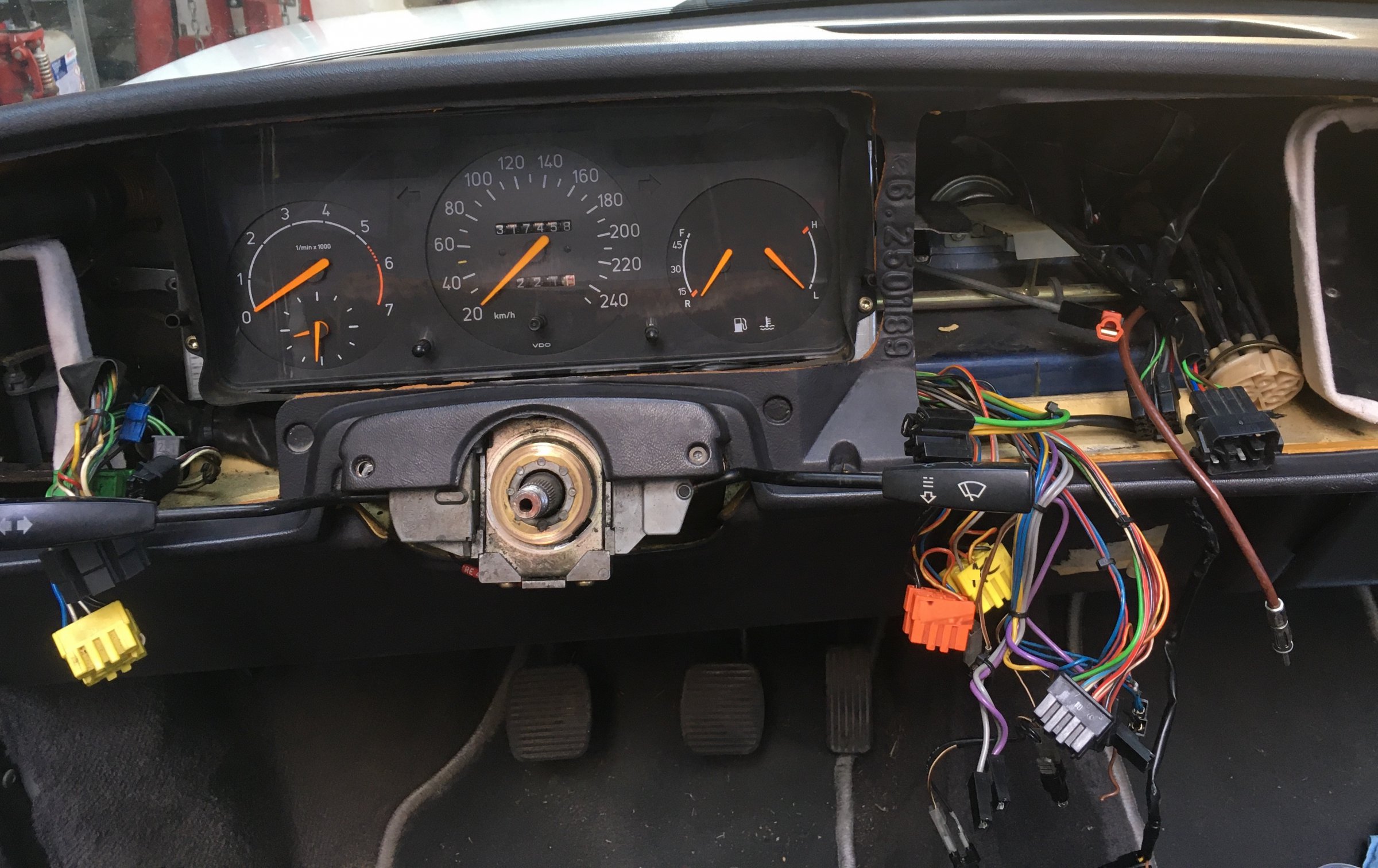

[ATTACH]229073[/ATTACH]
Tja im eingebauten Zustand kaum möglich.
Und wie kriege ich diesen Teil des "Amaturenbrettes gelöst?
Doch hoffentlich nicht Alles?
Na das klingt doch mal nach einem Plan.
Mal sehen welche Nebenschauplätze sich dann noch wieder ergeben.:confused:

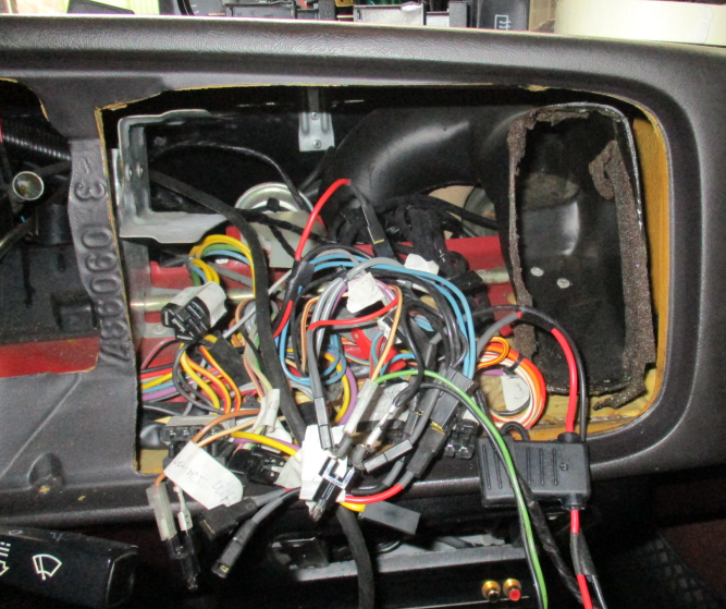

So, erledigt. Das ist vielleicht ein Salat hinter der Blende.
Und diese langen Schrauben wieder einzuführen, wenn erst einmal diese Kunstoffröhren futsch sind oder verlagert.

Die Führungsröhrchen sollte man bei der Gelegenheit natürlich reparieren, dann ist das Einsetzen der 4 Schrauben kein Problem und man fährt zukünftig deutlich klapperfreier durch die Gegend
Die Führungsröhrchen sind eigentlich nicht das Problem, sondern die abgebrochenen Laschen dafür.
Jau. Und wenn dann noch Zusatzinstrumente drin sitzen, wird es noch lustiger... :redface:
11.thumb.jpg.5af5e021ea362f8be1f6e0f662ba8676.jpg Original und geordnet ist es doch ganz übersichtlich
Genau die Laschen, ...und die Röhrchen ließen sich schon reparieren, jedoch hatte ich mir das Abziehen aller Stecker gespart um mein Ziel zu erreichen.
Nun weiss ich wie es geht und werde beim nächsten mal alles durchreparieren und optimieren, sofern das beim Saab überhaupt geht.
