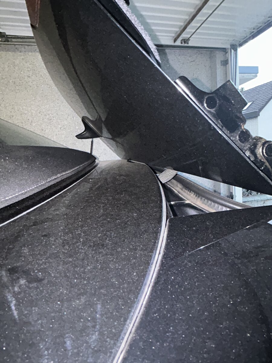

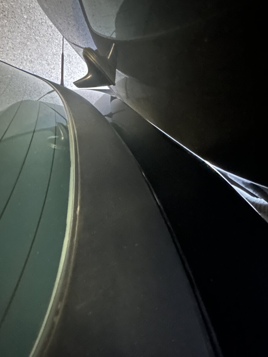

ist es normal, dass die Kofferraumklappe, wenn sie komplett geöffnet ist, quasi mit der Kante auf der "Verdeckabdeckung" aufliegt? Müsste es nicht eine Art Anschlag geben, der das verhindert?
Anbei 2 Fotos, wobei ich nicht genau weiß, ob man es erkennen kann.

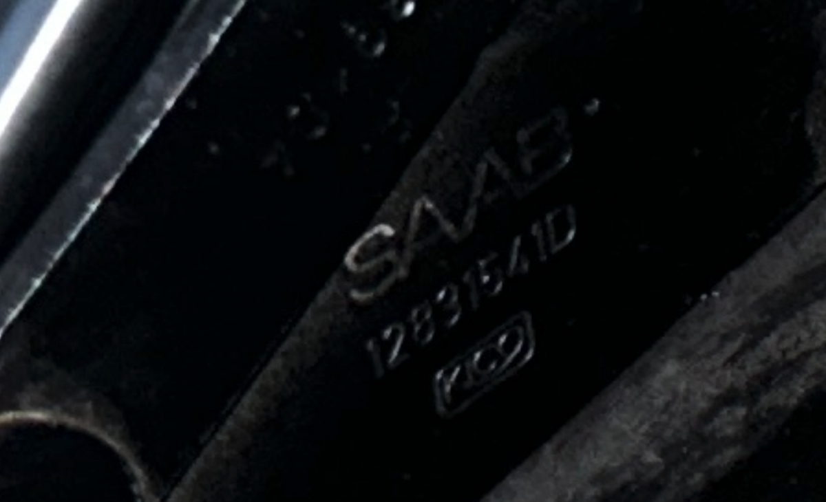

Auf dem Foto, das ich von meinem Kofferaumklappenscharnier habe, steht 12831541 D.
Wo kann ich rausfinden, ob die Scharniere identisch sind.

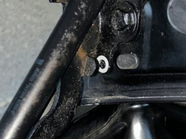

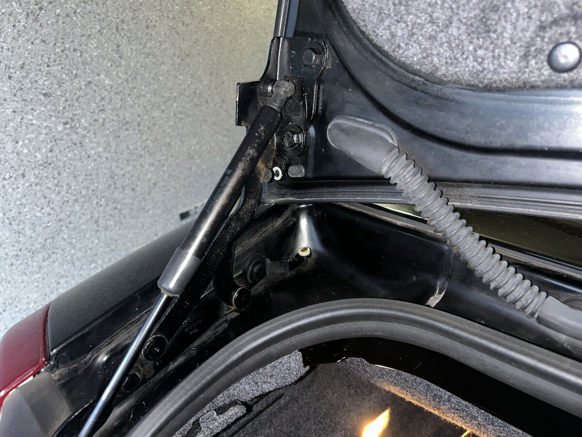

Habe den / die Übeltäter gefunden: Die Stoppergummis sind abgebrochen. Nur noch der Stift in dem zugehörigen Loch. Auf dem Bild das Schwarze im weißen Ring.
Werde somit mal auf die Suche gehen (Teilenummer 12832495, Nr 7 in diesem link https://www.esaabparts.com/viewparts.php?searchpart=1&section=58389337).
