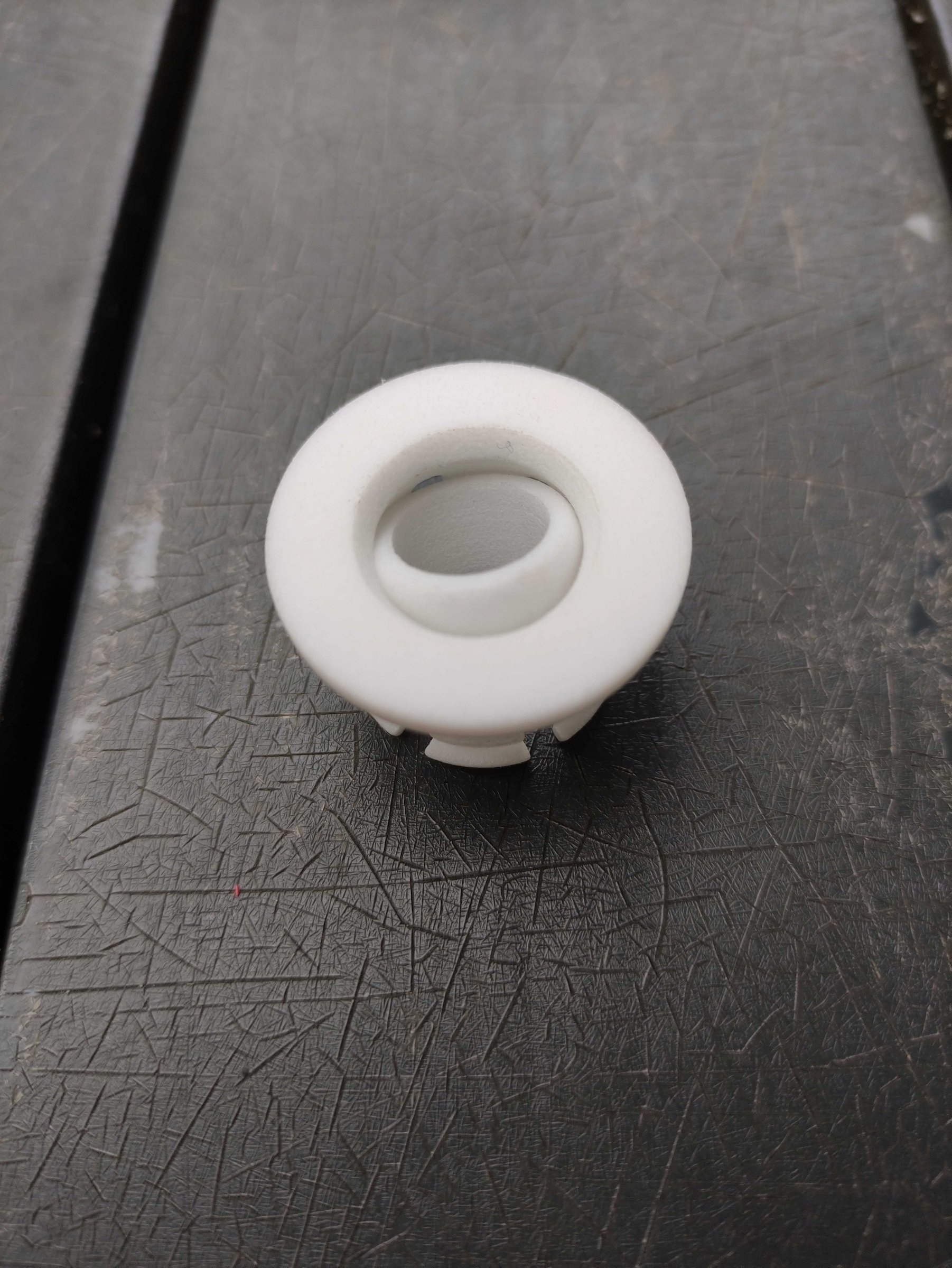

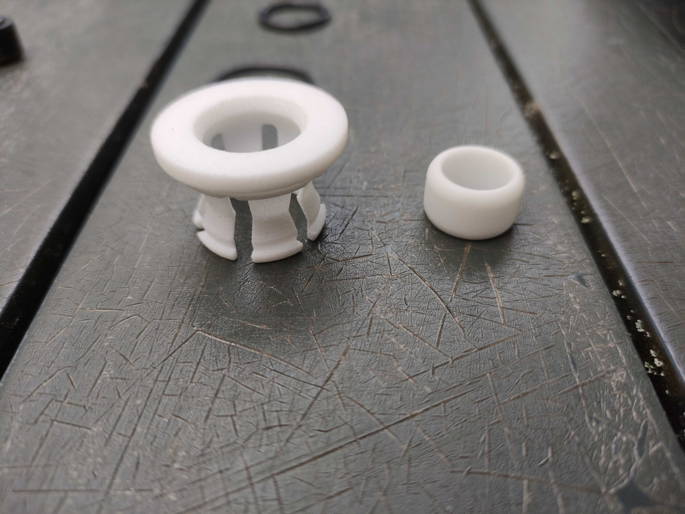

Sooo, liebe Freunde des präzisen Schaltens :biggrin:,
heute kam ein voluminöses Packet von Skandix mit lediglich der besagten Buchse darin. Aber Luft aus dem Harzvorland verpacken können die bekanntermaßen sehr gut. :tongue:
Skandix-Nr. 1030359, Teile-Nr. 32022331

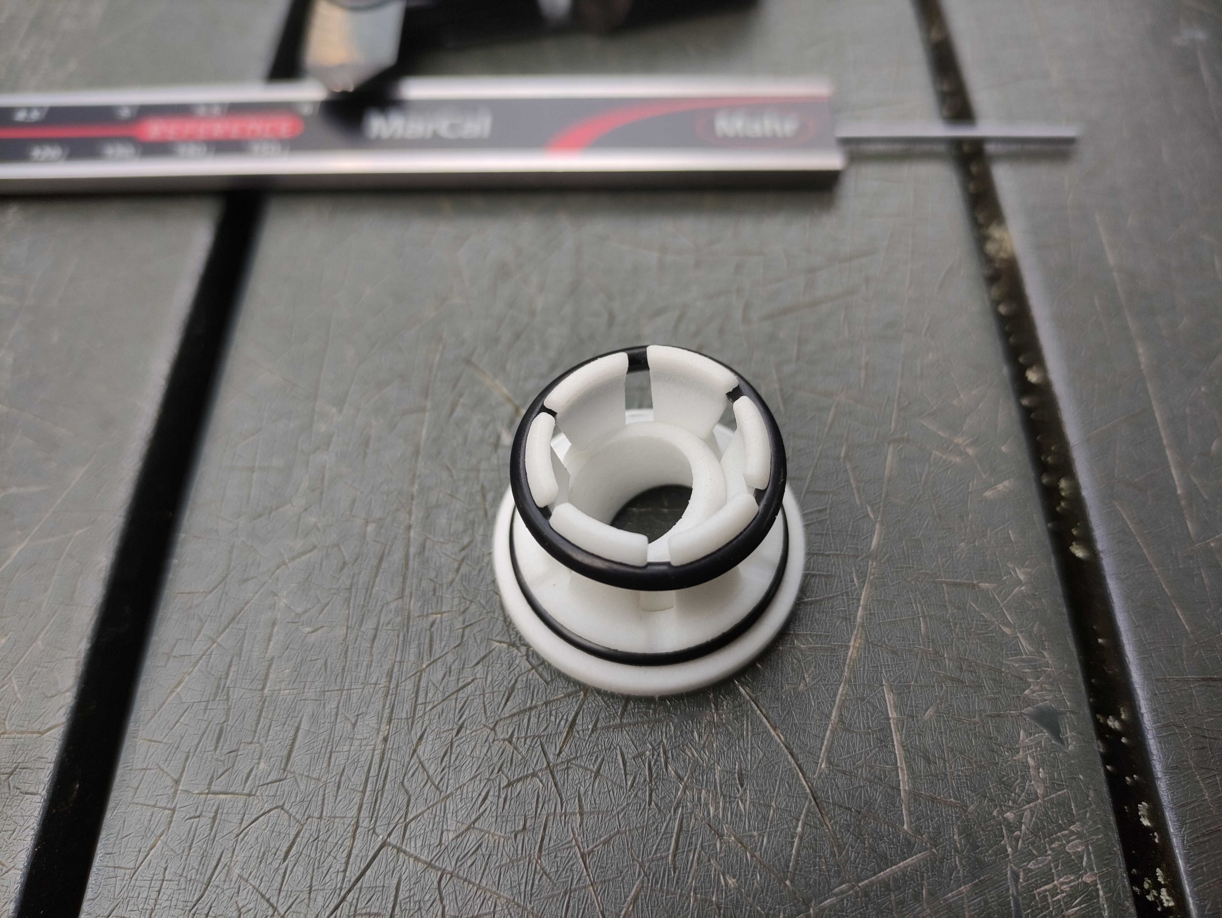

Habe mir diese mal genau angesehen und auch mit dem Messchieber mal etwas "rumgefummelt".

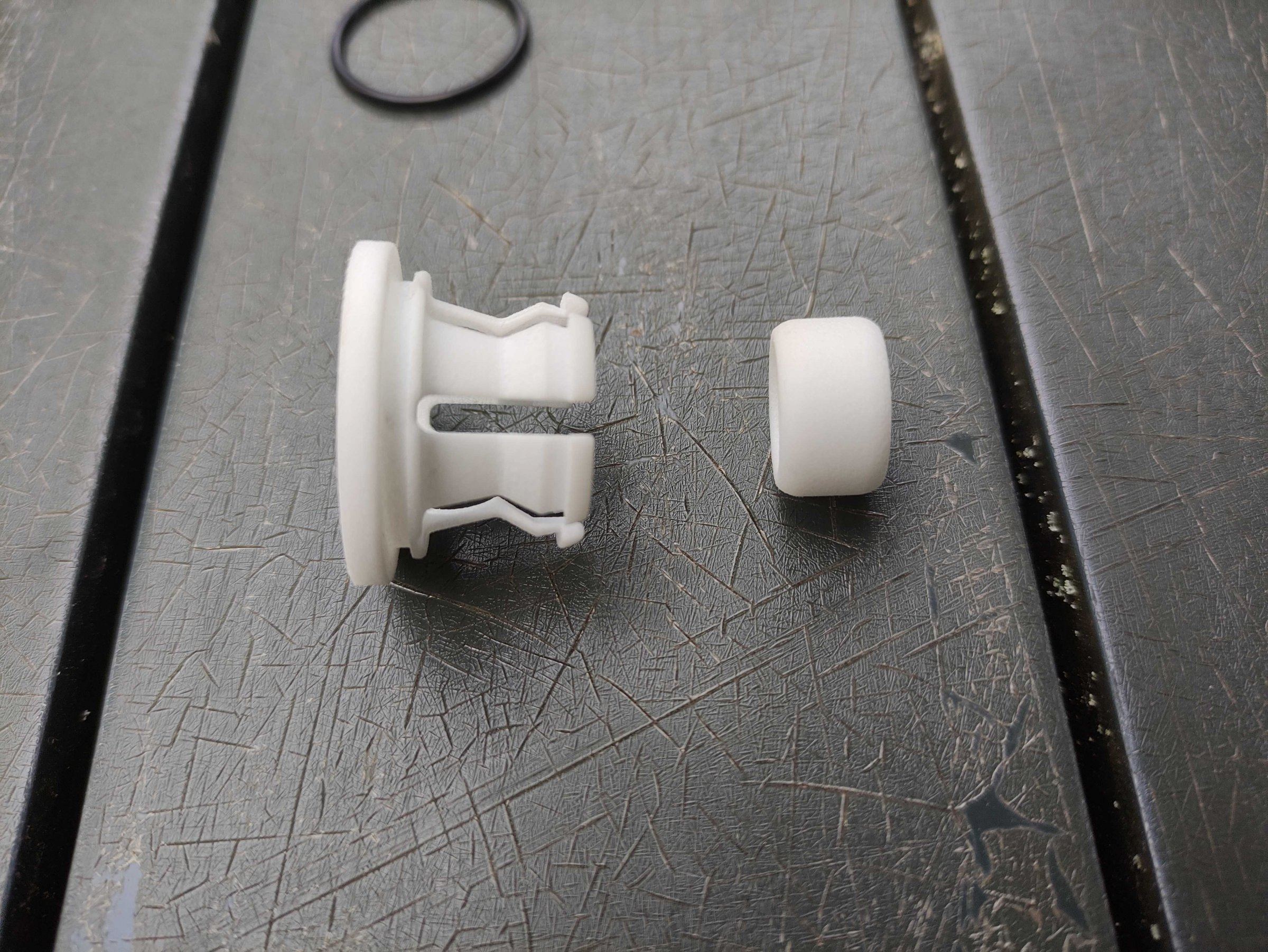

Grundsätzlich stellt die Buchse ein Kugelgelenk dar, was die Nachfertigung dann doch etwas komplizierter macht:

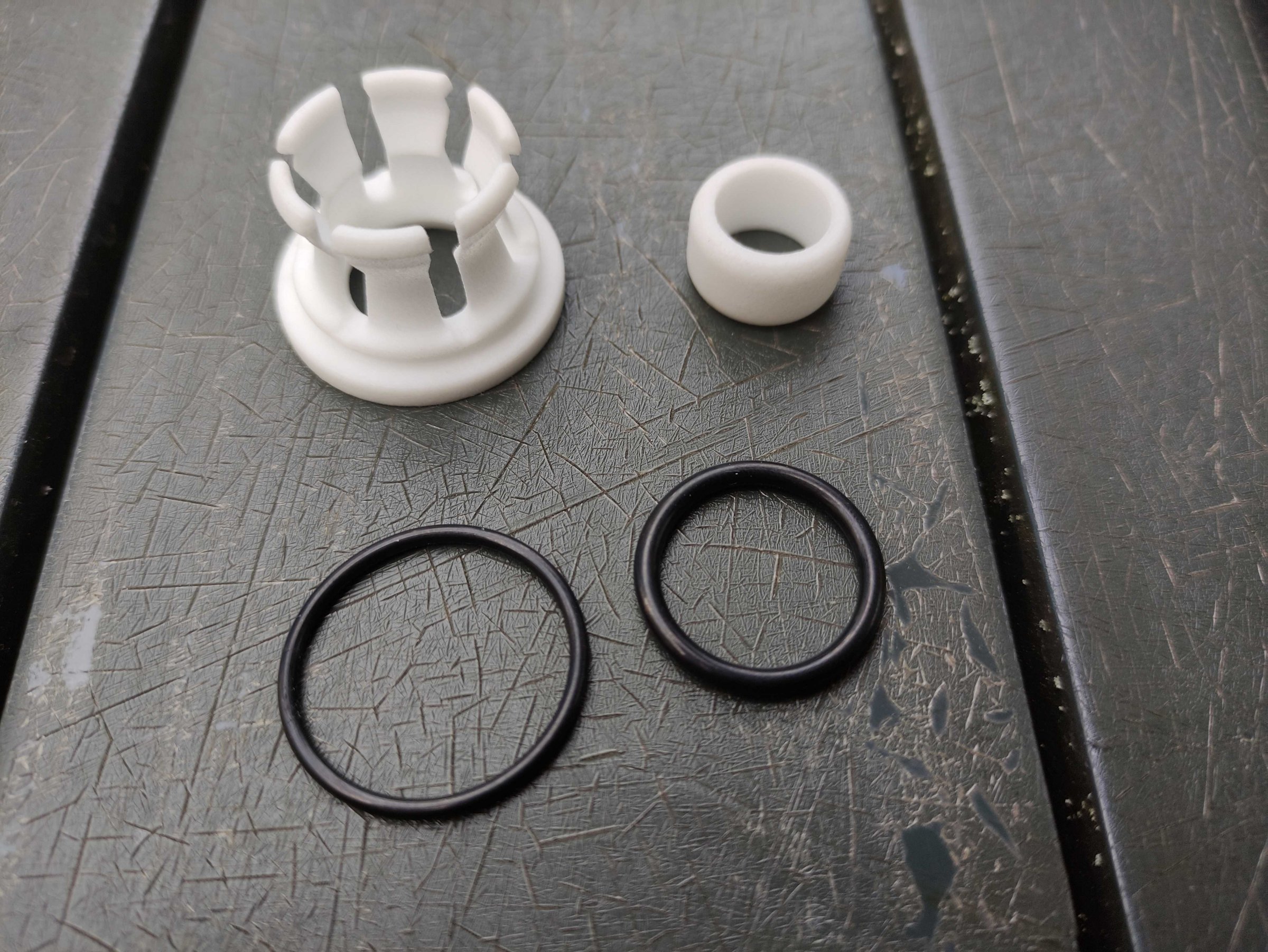

Man sieht die sechs Schlitze und die O-Ringe, die das Ganze zusammen halten.
Von der anderen Seite wird deutlich wie sich das innere Teil bewegen kann:
Nimmt man beide Teile auseinander:
Andere Perspektive:

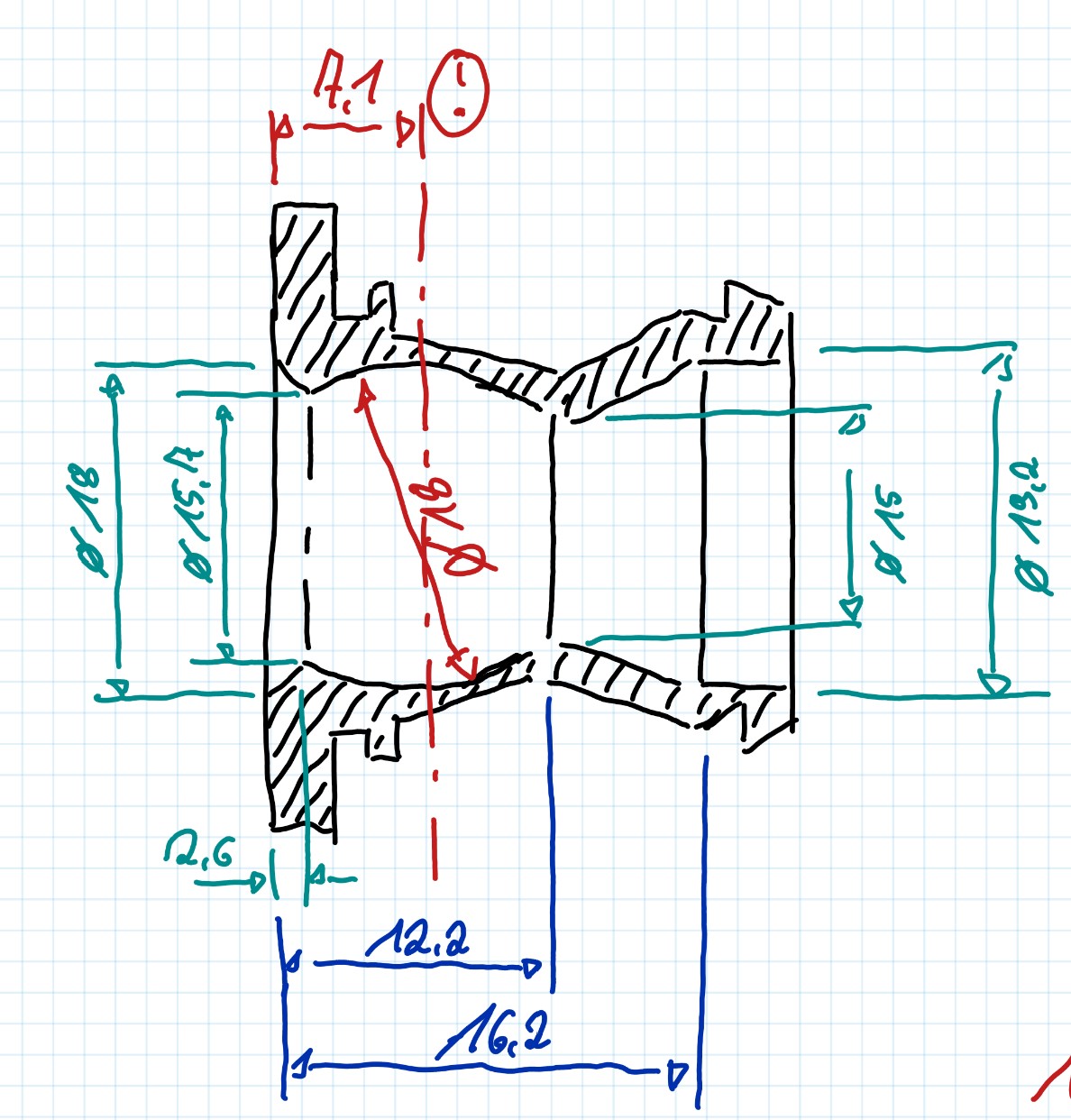

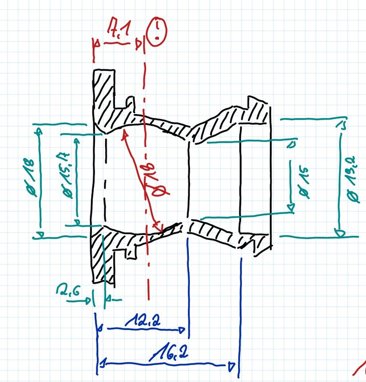

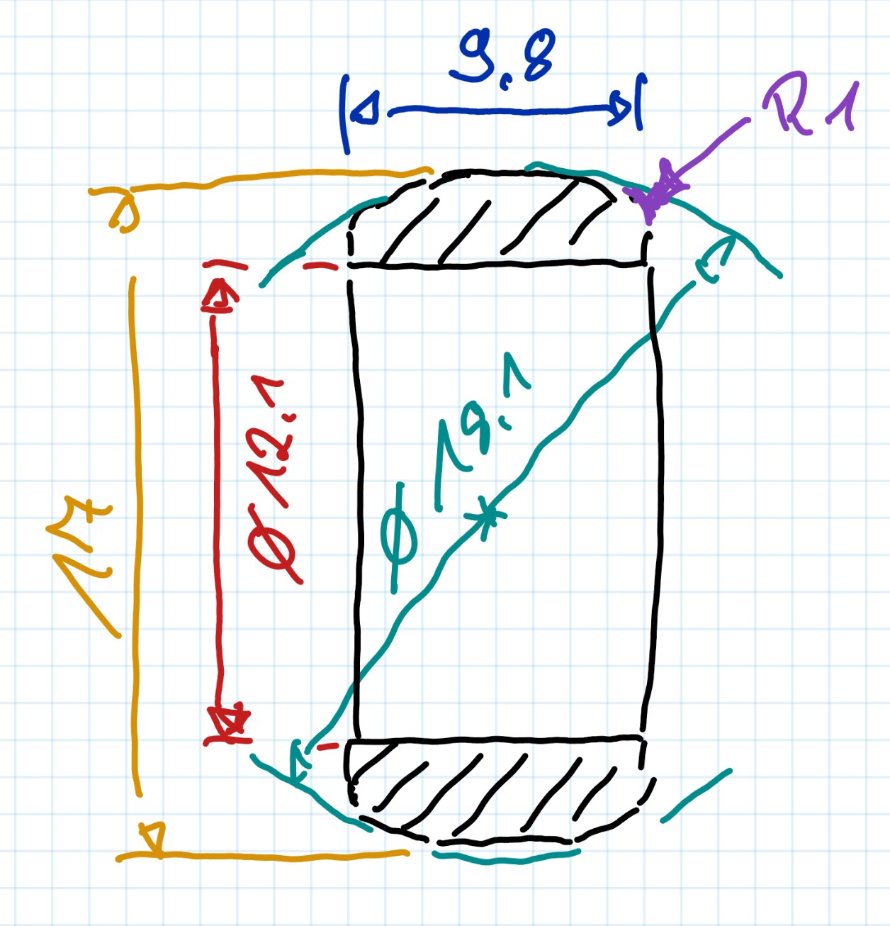

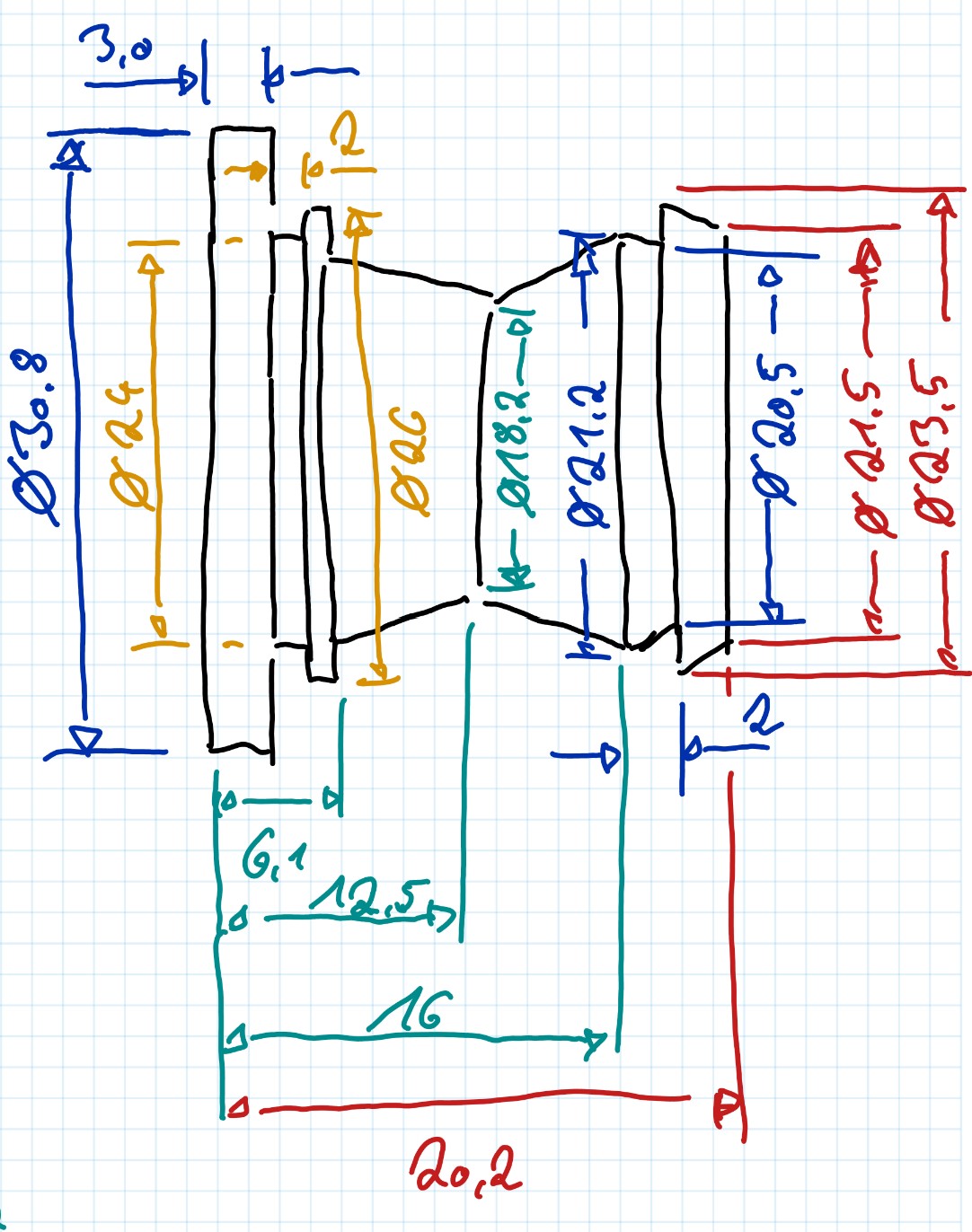

Das äußere und das innere Teil haben jeweils einen Radius, der die Bewegung sicherstellt/ermöglicht. Hab's versucht in drei Skizzen von den Abmessungen zu erfassen.
Zuerst der innere Ring:
Wird vielleicht deutlich, wenn man sich die Fotos dazu ansieht...
Dann die äußere Kontur des größeren Körpers:
Und wie er im Schnitt aussieht:
Dieser Körper hat noch sechs Schlitze mit jeweils 3mm Breite, die es überhaupt ermöglichen die innere Buchse hinein zu stecken. Die Anordnung ist in den Fotos aber allemal ersichtlich.
Die beiden O-Ringe habe ich auch noch gemessen: 19 x 2,5 und 23,52 x 1,78. Gibt es z.B. bei hug-technik.com.
Sind jetzt nicht wirklich normgerechte Zeichnunen in allen Details. Müsste man halt eine CAD-Zeichnung erstellen und dann per CAD/CAM auf eine CNC-Drehmaschine übertragen. Da es die Buchse derzeit noch gibt, ist das nicht wirklich zielführend. Aber hier sind halt mal die Maße "verewigt" wenn es mal notwendig wird. Was die Toleranzen betrifft, so glaube ich nicht, dass das wirkich auf extreme Maßhaltigkeit ankommt. Ein paar zehntel hin- und her dürften der Schaltpräzision nicht so gravierend abträglich sein.
