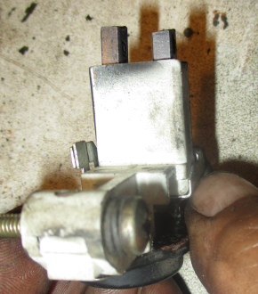

Wenn er so aussieht, hilft ein neuer erstmal, wie Klaus sagt.
Ein Problem ist, dass man an der eingebauten LiMa den Kollektor schlecht gereinigt und ggf. mal überschliffen kriegt, so dass auch der neue Regler recht schnell wieder abnutzen wird.
Aber 50 Tkm hat der neue Regler bei meinem dann doch gehalten und problemlos funktioniert, bis ich die Lima im Rahmen der Motorrevision ersetzt habe.

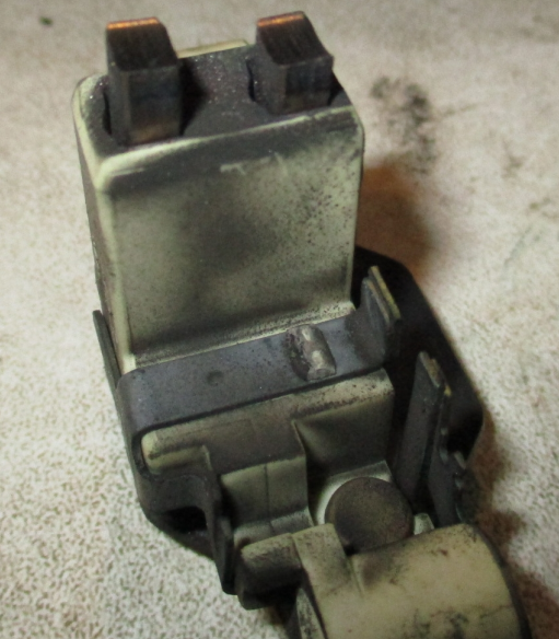

Da sah der neue Regler dann so aus:
Kannst ja für dich rechnen, ob es lohnt, nochmal Zeit mit einem neuen Regler zu überbrücken, weil eh irgendwann ein Motorausbau oder Abnehme des Hilfsrahmens ansteht, oder ob du gleich eine neue LiMa einbaust.

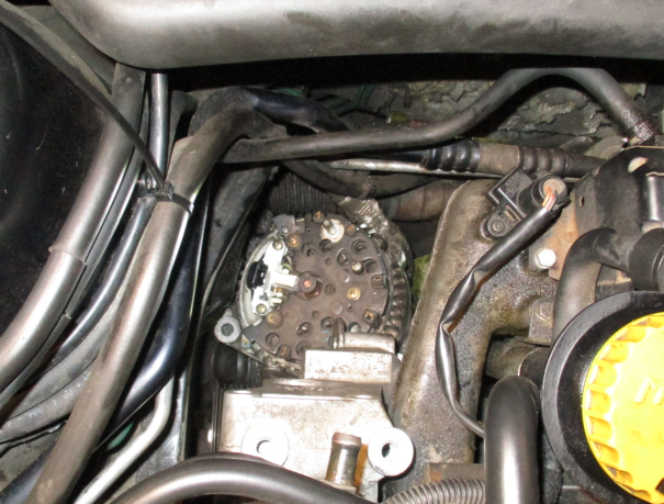

Den Deckel über dem Regler bei eingebauter Lima zu montieren ist echt ein Krampf! Bei 50 zu 170 Euro ist es eine Überlegung wert, doch gleich die ganze Lima zu tauschen und dann ist Ruhe. Aber ich hab den Aufwand gescheut und den Deckel unterschätzt.

Hm, warum war die Montage des Deckels so schwierig?
Problematisch habe ich allenfalls das Lösen in Erinnerung, denn die Schrauben saßen bei meiner doch etwas fester, und ein vermackter Kopf hätte dann doch das Herausfädeln der LiMa erfordert.
Hast du die LiMa wieder eingebaut bevor du den Deckel wieder aufgesetzt hast, oder hast du das Ganze gar bei montierter LiMa gemacht?!?? Dann alle Achtung für deine Fingergelenkigkeit!
Ich hatte sie ausgebaut und hochkant positioniert - das ist nicht sonderlich aufwendig und so war das Abnehmen und Anbauen des Deckels und der Tausch des Reglers fast wie auf dem Präsentierteller...
Aber in den 50 € sind die Skandix-Expressgebüren enthalten - richtig, denn meiner Erinnerung nach kostet ein Regler doch deutlich weniger...?
Nee, der Regler ohne Versand waren schon 49irgendwas, hab aber noch andere Teile mit bestellt.
Ich hab tatsächlich die Lima an Ort und Stelle gelassen, aber frag nicht wie mein linker Unterarm aussieht. Beim nächsten Mal Probier ich es wie Du es gemacht hast.
Oh sorry! Dass du/jemand das tatsächlich ohne Lösen der LiMa versuchen würde, auf die Idee bin ich wirklch nicht gekommen, denn da führt ja nun wirklich im Guten kein Weg hin - sonst hätte ich das schon früher erwähnt und vorgeschlagen!

Hallo - ich hänge mich hier mal in das passende Thema mit rein, die Kohlen im Regler meiner Lima (1995 B234i, 902 CV) zeigten sich gestern beim Check so abgenutzt wie auf patapaya´s ersten Bild oben. Nun hat das Auto eine abgelesene Laufleistung von ca. 100tkm. Kann ich da von einem Defekt in der Lima ausgehen, bzw. habe ich mich vom ausserordentlich guten Gesamtzustand des Fahrzeugs über die wahre Laufleistung hinweg blenden lassen :rolleyes:?
Viele Grüße, Jan
