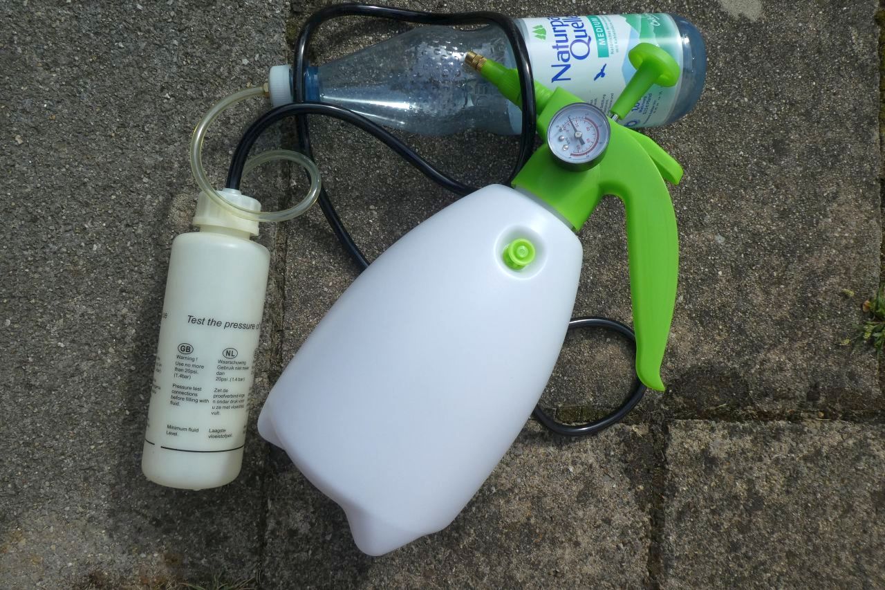

Hab jetzt die Eezibleed Flasche noch einmal genau angeschaut. Und tatsächlich, der Deckel der Flasche selbst passt! ( Witzigerweise bei mir dann aber nicht auf eine Wasserflasche..?? )
Werde mal sehen, ob ich da mit einem Druckluftanschluss was gebastelt bekomme und ob das dann auch dem Druck standhält...
Topp! Sollte klappen.
Da muß / darf / soll ja nicht viel Druck drauf. Ca. 1 - 1,5bar reichen völlig zum entlüften.
Komisch.
Hab´s jetzt nochmal ausprobiert, nicht das ich Blödsinn erzählt haben sollte.
Aber der kleine Eezibleed-Deckel paßt hier auf die Flasche. Und hält auch 1bar. (Laut dem eingebauten Präzisions-Meßinstrument. Mehr wollte ich der Flasche nicht zumuten. :biggrin:)
Sehr interessant...
Bei mir passt der Deckel der Flasche selbst. Der wiederum schaut aber anders aus als der auf Deiner Flasche...
