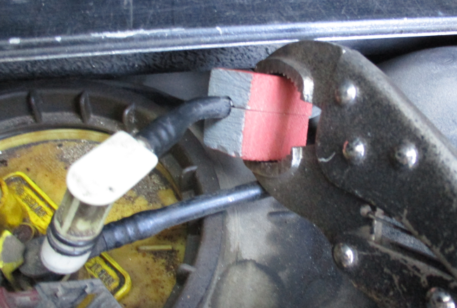

Mein Werkzeug:
Hartholzklotz mit passendem Durchmesser des Rohres durchbohren und dann längst aufsägen - die Dicke des Sägeschnitts reicht dann für eine ordentliche Klemmwirkung mit Gripzange o.ä.:
