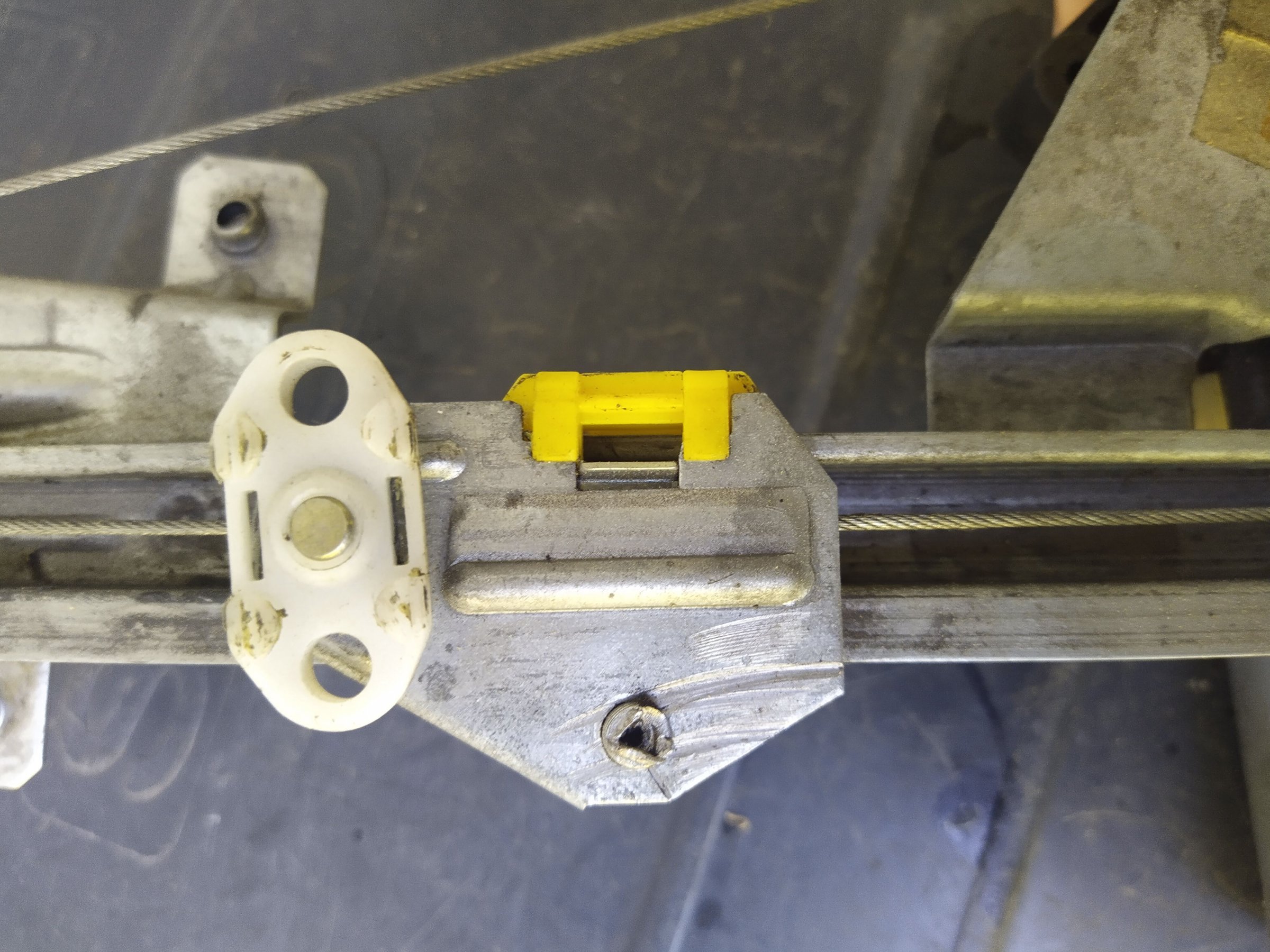

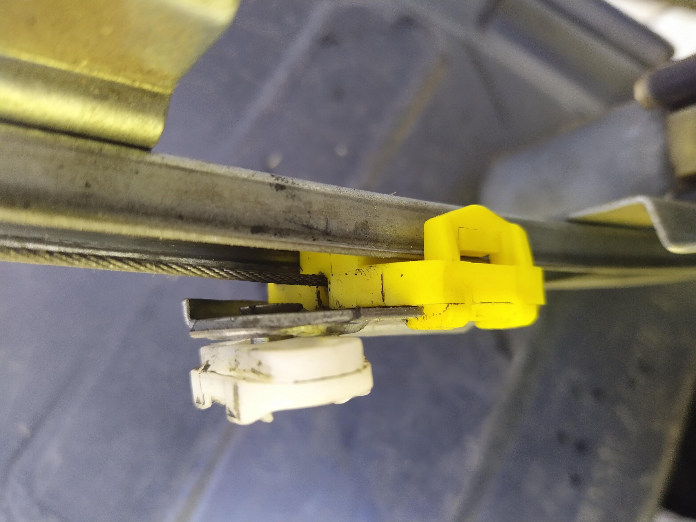

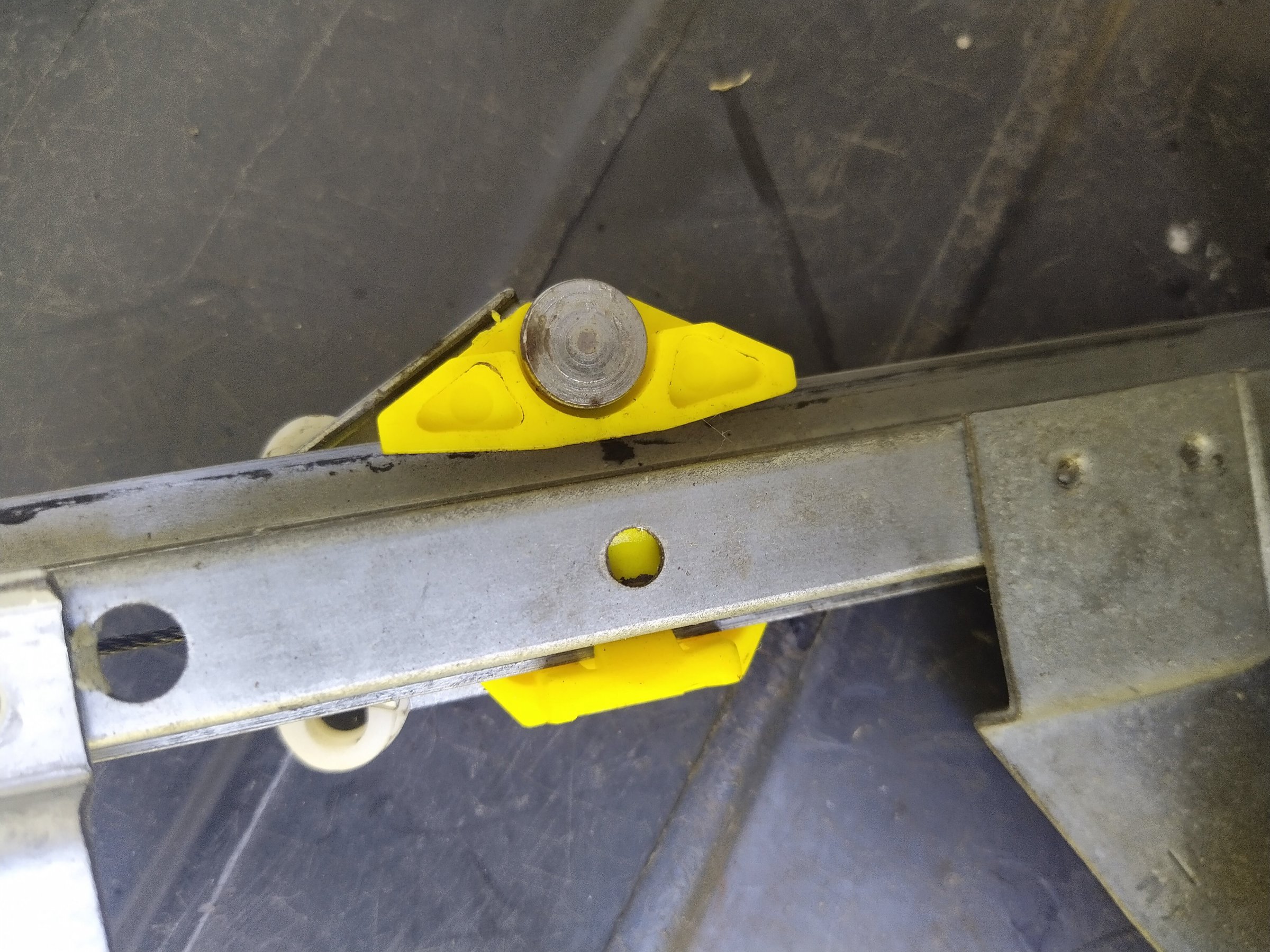

Zwischenstand meines Fensterheber-Reparaturprojekts:
Die Innenverkleidung habe ich ausgebaut bekommen, ohne was zu zerstören :smile:
An der Führungsschiene habe ich dann die zerstörte Kunststoffscheibe gefunden, an der vermutlich der Zug befestigt wird.
Die Niete habe ich angeschliffen und aufgebohrt, mit Erfolg, denke ich.
Aus dem Reparatursatz habe ich dann eine neue Kunststoffscheibe an der Metallplatte befestigt und die Niete mit einem Körner festgehämmert, da keine passenderes Werkzeug zur Hand.
Sollte hoffentlich halten.
Was mich wundert: Von der zerschossenen Scheibe habe ich im Innenraum der Tür nur ein kleine Bruchteil, eine kleine Kunststoffmanschette(?) und eine Klammer, die ich auch im Reparatursatz habe, gefunden.
Hier die 3 Bruchteile und die von mir neu zusammengenieteten Scheiben (das Plastikführungsteil, 1. Foto oben habe ich auf der Metallplatte drangelassen):
Meine Fragen wären:
  • Habe ich grundsätzlich die Scheiben korrekt zusammenbekommen?
  • Wie geht es weiter? Vermutlich muss der Zug daran befestigt werden, nur wie? Kann natürlich sein, dass ich vor dem Zusammennieten der Scheiben etwas anders hätte machen müssen...
  • Wo gehört die Klammer und die Manschette hin?
  • Wo könnten die restlichen Bruchteile sein? Unters Auto scheint nix gefallen zu sein...
  • Ich hab mir gerade die Vollversion vom WIS installiert, allerdings muss ich mich darin noch einarbeiten. Gibt es da sowas wie detailliertere Beschreibungen, Explosionszeichnungen etc.?
Sorry für die vielen Fragen.
Und schonmal danke für alle hilfreichen Antworten!
Im WIS habe ich nur das hier gefunden, keine Ahnung, ob das Hilfreich ist:

Ich mache nachher mal ein Foto. Ist eigentlich ganz einfach.
Wenn die Seile noch in Ordnung sind kann man die drin lassen.
Ja, die Seile hätte man vorher einhängen müssen. Diese Blechlasche hält die dann da drin zusammen und dann wird das Teil vernietet und am Ende auf die Schiene aufgeclipst.

Den Heber werde ich allerdings ausbauen müssen, korrekt?
Zu der Niete:
Die habe ich mit Hammer und Körner befestigt. Das hat meiner Meinung nach gut funktioniert - die neue Niete im Reparatursatz hatte ein Loch.
Gibt es eine Bessere Methode, ggf. mit anderem Werkzeug?
Vielen Dank im Voraus für weitere hilfreiche Beiträge.
Ja, ausbauen macht die Sache deutlich einfacher. Handhabe ich immer so.
Ich mache das mit der Niete auch so ähnlich. Ich benutze dazu Hammer und einen Durchschlag, um die Niete da umzubördeln. Körner geht sicherlich auch, Hauptsache die Niete ist rundherum sicher umgebördelt und hält.
Was man noch machen könnte:
Die Niete nochmal ausbohren, ankörnen, Loch bohren und Gewinde rein schneiden. M3 oder M4 würde ich denken könnte da passen. Dann kann man die Niete mit einem kleinen Schräubchen (mit Schraubensicherung!) befestigen anstatt neu zu vernieten / neue Niete. Würde ich probieren. Wenn es nix wird, dann halt doch nochmal neuen Rep-Satz.
Auf jeden Fall den Fensterheber dazu ausbauen (Nieten ausbohren, die das Gestänge in der Tür halten). Dann ist es viel einfacher, daran zu arbeiten. Sehe auch nicht, wie man bei eingebautem Heber da gescheit dran kommen will.

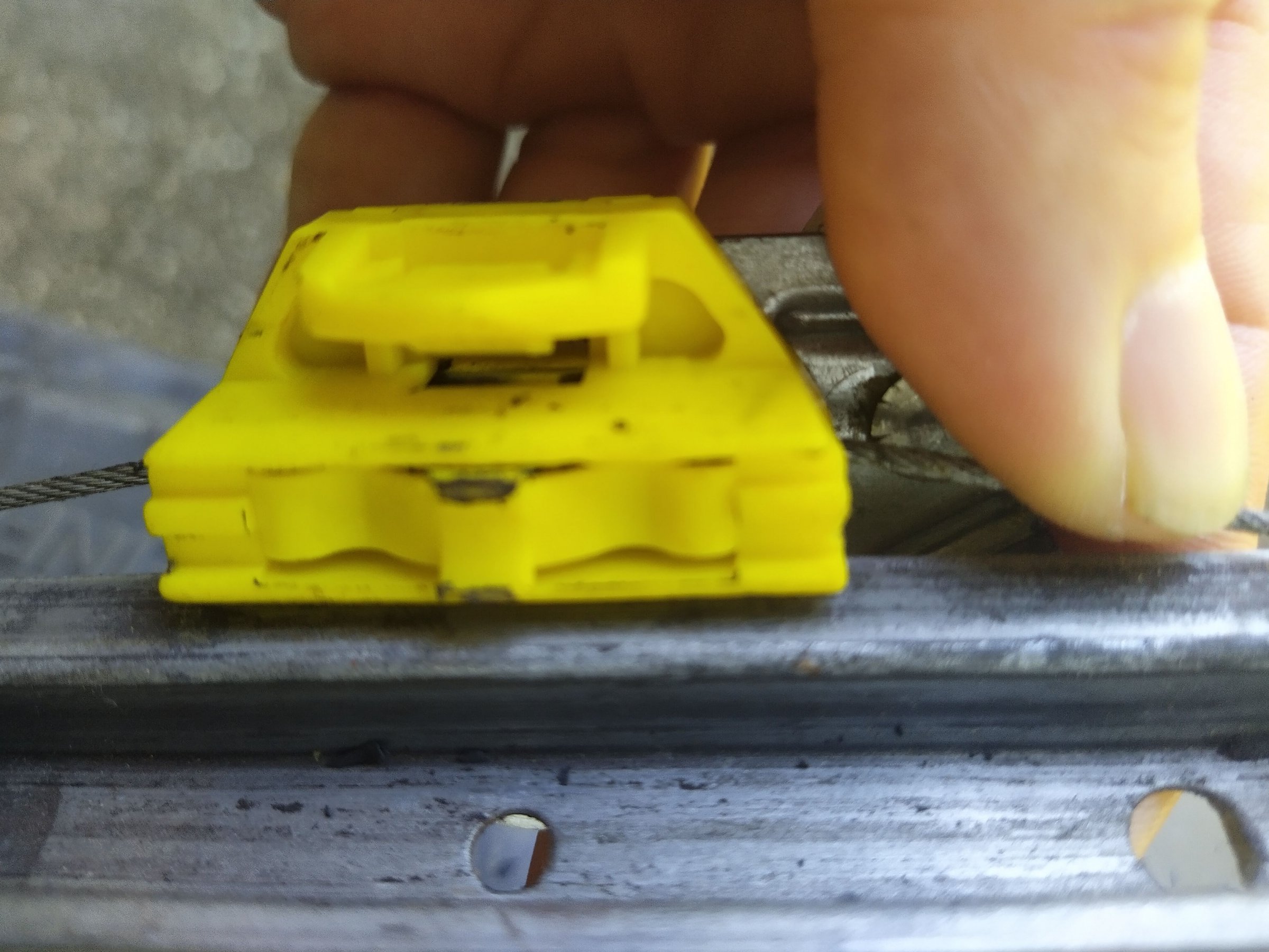

heute habe ich den Heber wieder zusammengebaut.
Folgende Fragen hätte ich:
  • Die zwei Seile habe ich jeweils ca. zur Hälfte aufgerollt und danach die Rolle wieder eingesetzt. Das müsste so passen, oder?
  • Die zwei Federn befinden sich links und rechts der - ich nenn das mal - Laufkatze auf den Seilen. Ist das korrekt so? Falls ja, gegen was laufen die? Hoffentlich nicht gegen die Rollen...
Hier ein Foto, so wie ich das zusammengebaut habe:
Sieht eigentlich ganz gut aus, denke und hoffe ich. Oder?
Die Federn machen mich stutzig, da auf Bildern im Netz keine zu sehen sind (anderer Hersteller?).
Lieben herzlichen Dank im Voraus für eure Antworten!
Ja, das sieht nicht recht richtig aus. Normalerweise sitzen die ein einem Ende vor dem Knubbel und Spannen das Seil und dämpfen den Ruck wenn der Antrieb bis ans Ende Läuft.
D.h. wenn die Federn das Seil spannen, dann müssen die mit in die Laufkatze eingehängt werden (und sind daher letztendlich unsichtbar)?
  • Lösung
Gute Frage. Ich hab auch kein Bild gefunden. Ja, so kenne ich das bei solchen ohne Bowdenzughüllen. Bei denen Sitzen die Federn gerne an den Hüllen. Gibt ja wohl eine alternative Bauform von dem 5184890, siehe https://www.rendcarparts.com/saab/parts/32019527-4328431-51.84890-5184890/RD5184890A da kann man auch die Federn am Zug sehen.
So, lange suchen müssen, ab 3:30 zu sehen in
Also beide Federn müssen in den Gleiter gepresst werden.

So, Zwischenstand, fast Endstand:
Ich habe den Heber zusammen- und dann eingebaut, das Video ist - wie schon gesagt - echt toll.
Insgesamt war es etwas Fummelarbeit: Die Federn in den Schlitten/die Laufkatze zu bekommen, Klammer drauf, dann das Seil über die 2. Rolle zu bekommen.
Aber, das geht:
Der Einbau war etwas herausfordernd, da ich mit dem Setzen von Nieten nicht so viel Erfahrung habe, aber, das geht und es war eine tolle Übung :smile:
Tipp: Darauf achten, dass die Kabel der Motors unter dem Heber bleiben, bevor man vernietet. Und mit den dafür vorgesehenen Stöpseln in den Löchern im Blech fixiert.
Das hatte ich verpennt. Wäre wahrscheinlioch kein Problem gewesen, ich hätte nur das Kabel mit Fixierband am Blech fixieren sollen, damit das Seil des Hebers nicht am Kabel scheuert.
Ich hatte mich allerdings dazu entschieden, die beiden unteren Nieten nochmal auszubohren und das Kabel entsprechend zu richten.
War eine nette Übung :smile:
Der reparierte Heber funktioniert nun einwandfrei.
