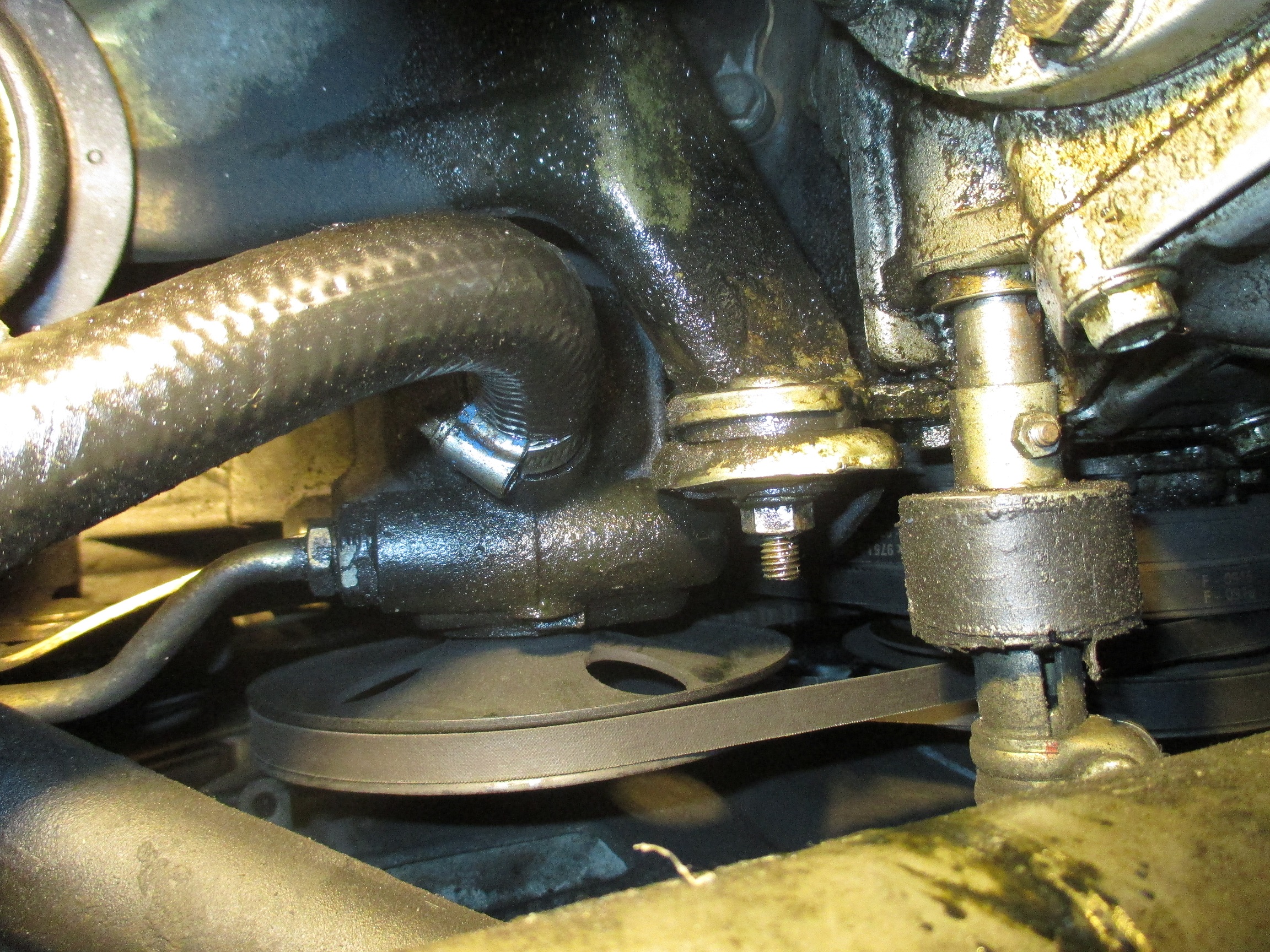

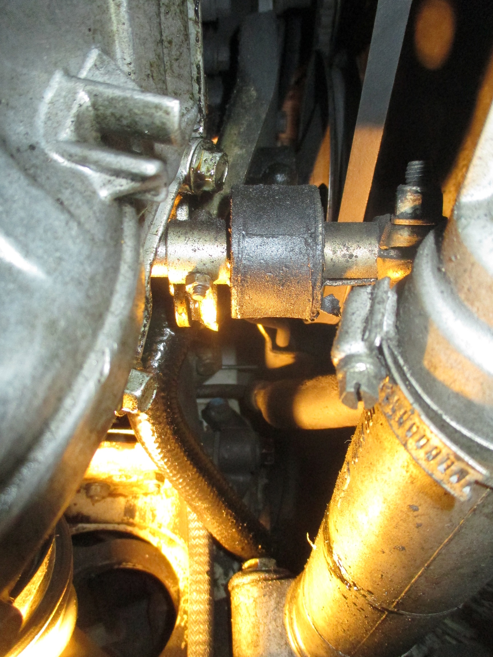

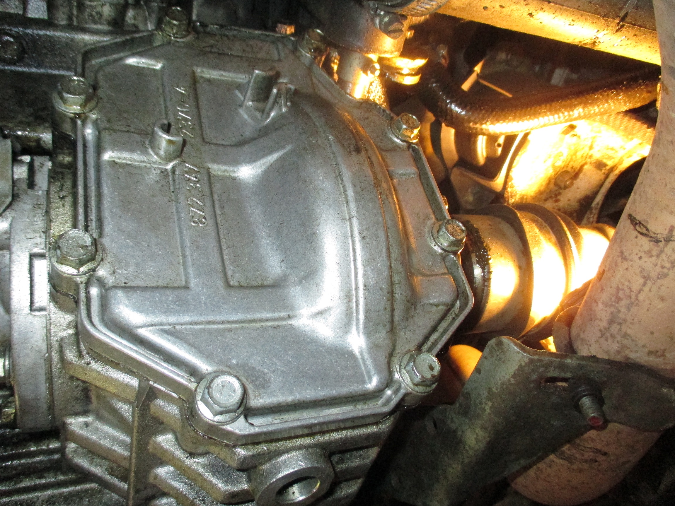

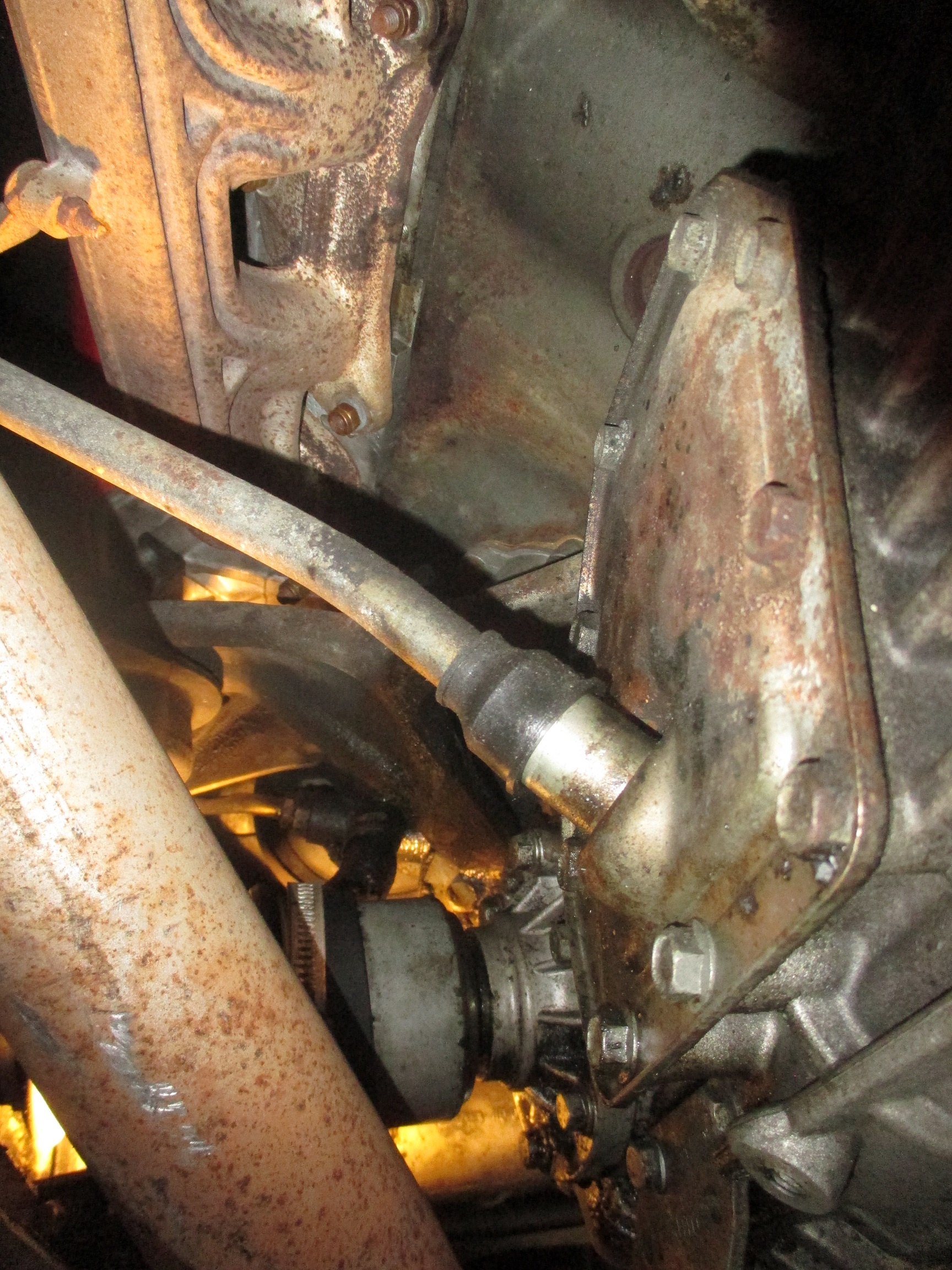

auf den Fotos hoffentlich erkennbar. Suche die Ursache für die "Ölquelle"
Wenig ab da!

Ganz eindeutig ist der Simmering als Ölquelle auf den o.g. nicht zu erkennen.
Es könnte auch schlicht ein undichter Öldruckschalter sein.

eindeutig erkennt man eigentlich nur, daß das Bildmaterial ungeeignet ist, irgendetwas eindeutig zu erkennen.
Etwas mehr Mühe beim Fotografieren erspart da möglicherweise viel Mühe beim Reparieren.
Ansonsten sind die Platzverhältnisse beim 900 großzügig, so daß der einzige Ölverlust, für den das Aggregat ausgebaut werden muss, der zwischen Motor und Getriebe ist.

so wie ich es erkennen kann ist es die Ölpumpe die nässt. So viel ist es ja noch nicht, da die Riemenscheibe trocken ist. Muss wohl am Gehäuse runter zeihen u. dann ab + zu mal abtropfen.
Werde es noch etwas beobachten- so viel fahre ich ja nicht mehr. Baue am Besten den Motor in der CV-Ruhezeit mal aus. Wollte ja auch gern den Motorraum restaurieren, da würde es ja passen. Salz ist dem CV unbekannt u. soll auch so bleiben. Bin momentan auch an meinem 96er 9k Griffin aus 96 dran, der dann erst mal wieder eine HU erhält. Für den Winter hab ich ja noch den 9-5 GM aus 2003.
