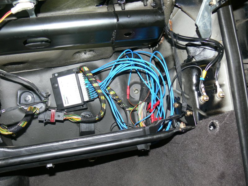

Fotos vom Einbau mache ich morgen in der Mittagspause.

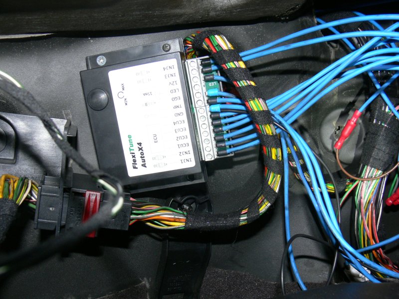

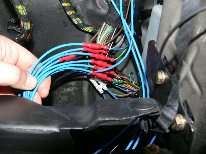

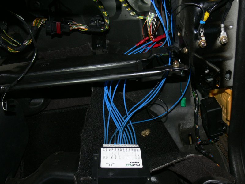

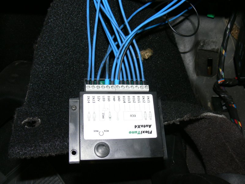

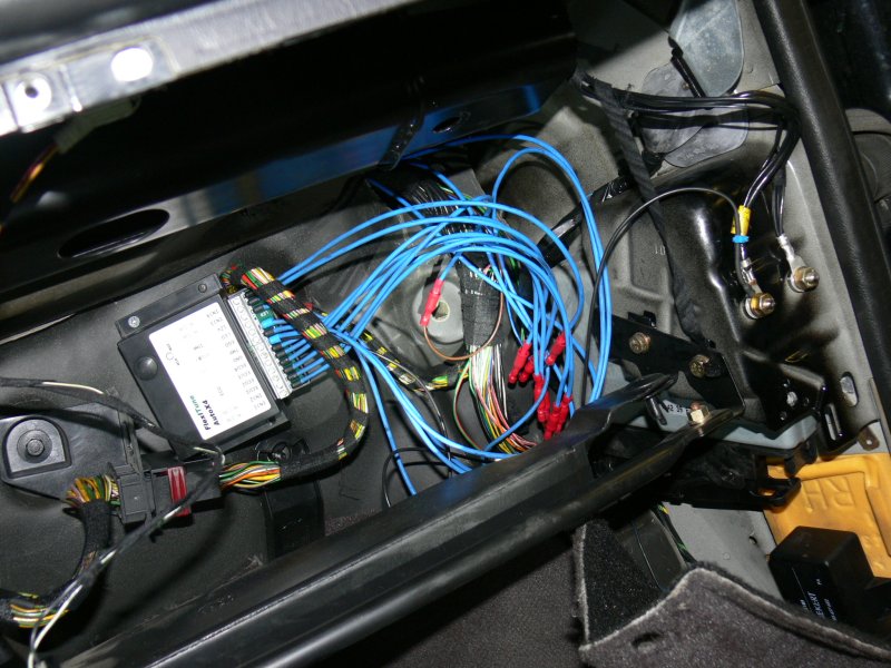

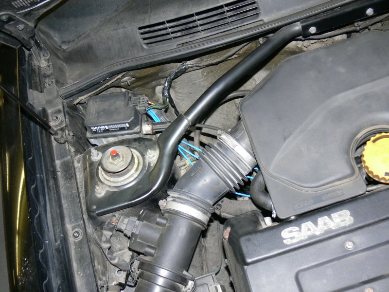

Die verprochenen Bilder:
Gearbeitet habe ich mit 20 Metern 1,5mm² Litze, vergoldeten Rundsteckhülsen und Rundsteckern, 1,5mm² und 2,5mm² Aderendhülsen sowie zwei Lüsterklemmen. Alles ist im Fahrzeuginneren verbaut. Die Kabelfarben der Einspritzdüsen sind grün, grau, braun und schwarz-blau. Das Kabel der Lambdasonde habe ich im Motorraum angeklemmt, aber das wird auch noch in den Innenraum verlegt. Das Kabel am Motorkabelbaum ist grün-rot. Als Temperaturfühler habe ich einen 10kOhm @ 25°C Heißleiter genommen und diesen unter die Zündkerzenabdeckung gelegt. Die Funktion des Temperaturfühlers ist aber momentan außer Funktion, weil ich dem Flexitune gerade einen dauerwarmen Zustand vorgaukle und so die Kaltstartanreicherung umgehe. Die brauche ich bei diesen Temperaturen noch nicht. Bis auf die Notwendigkeit, nach 5 Sekunden nochmal starten zu müssen, habe ich absolut keine Nachteile festgestellt.
Die Kontroll-LED habe ich ebenfalls noch nicht angeschlossen. Die LED wird mit 12V und 15mA angesteuert. Ich werde mir noch einen geeigneten Einbauplatz suchen.

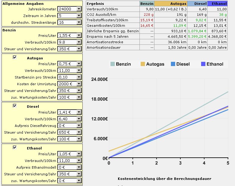

Ich rechne bei meinem Fahrprofil mit Einsparungen von etwa 900,00 EUR jährlich. Gut, ein Diesel mit Filter und einem Verbrauch von um die 6,5 Liter/100km wäre noch günstiger, aber den bekomme ich nicht zum Anschaffungspreis meines 900 II (299,00 EUR). Billiger kann ich also über Jahre nicht fahren. *

* Berechnungsbeispiel:
