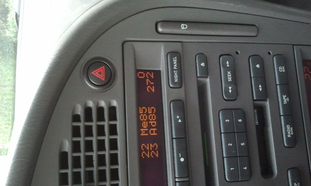

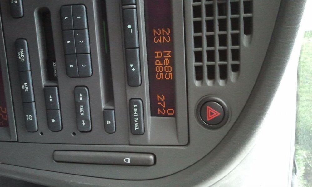

liveSID zeigt Adaption an E85 an, aber die Werte sagen mir nix...[ATTACH]65814.vB[/ATTACH]

meinst du diese hier? http://www.saab-cars.de/gm-saabs/35874-erlaeuterung-live-sid-trionic-7-a.html
die kenne ich. allerdings erklärt mir das immer noch nicht den angezeigten Wert für E85. wäre das 27,2% oder gar 272?? :confused: :biggrin: Ersteres kann nicht sein, sollte bei ca. 65% Ethanol = 55% E85 liegen.
Es sind aber 27,2%. Hattest du die Lambdasonde schon getauscht? Wenn nein, würde ich dir, so deine eigene Rechnung bzgl Alkoholgehalt sicher ist, davon abraten bis zum Tausch der Lambdasonde E85 zu tanken....

Ergänzung: "25 Ca85 E85 Adaption" welcher Wert sollte hier ungefähr angezeigt werden? bei mir steht hier auch 272
Ich würde die Batterie für ein paar Minuten abklemmen und dann nochmal schön 10km ruhig fahren oder eben so lange, bis die Adaption an Ethanol ordentlich gelaufen ist.

Stephan hatte die Lambdawerte die Tage bekommen
Lambda ist so um 500, wenn man mit Fahrstufe an der Ampel steht. Ohne Fahrstufe geht es etwas höher bis auf 800 oder so...springt ja auch wir blöde.
Lustigerweise fällt die DZ nicht mehr kurz ab, wenn ich auf N oder P schalte, sondern sie geht kurz hoch!
und auch Fotos vom liveSID (s.o.). Er meinte, die Lambda klingen normal und bei Magerlauf würde die Kiste ruckeln...da ruckel oder bockt nix
Sicherung 17 für ne Minute ziehen reicht aber auch völlig aus....
ich möchte nochmal auf die Werte zurückkommen: wenn ich die Technik richtig interpretiere, wäre doch bei meinen Werten und den tatsächlichen Ethanolgehalten ein Magerlauf. Seltsam finde ich, das der Motor recht lange braucht, um warm zu werden....so mal eben 2-3 km bei den Temperaturen von 28° am Samstag. Bei Magerlauf wäre der doch ratzfatz ganz auf Temperatur, auch wenn das Thermostat ein bischen hängen täte..
oder hab ich nen Denkfehler?
Ich würde auch dazu raten, wenn eine Reparatur am Benzindruckregler nötig war, die Batterie abzuklemmen oder die Sicherung 17 zu ziehen (jeweils ein paar Minuten), um die Adaption zu löschen.
Dann warmfahren und nochmal adaptieren lassen.
Die vergleichsweise eher ungewöhnlichen Lambda-Werte im Leerlauf müssen ja einen Grund (gehabt) haben.
VG
Stephan
Frage dazu: die Adaption läuft doch automatisch, oder muss ich da nun etwas auslösen?
Ja, tut sie.
Ja, tut sie.
Naja, streng genommen "zwingt" er ihn mit dem Löschen des Speichers ja nun zur "Forced Adaption" ;-))
sonst würde die wohl "nie" in den richtigen Bereichen adaptieren, vermute ich mal
