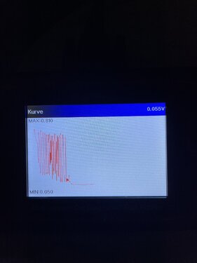

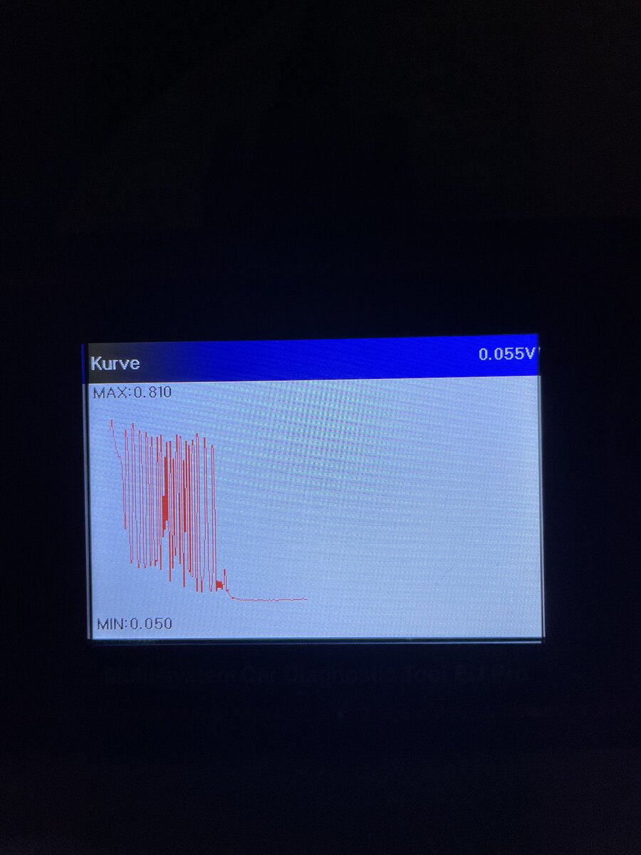

Was aber merkwürdig ist, dass er die ersten 30Sek im Kaltstart regelt-wie er soll, danach aber abflacht.
Siehe Foto mit Kurve.
Bekommst du beide Sonden in einem Graf? Irgendwas bringt ihn ja dazu, dass die Regelung weg läuft. Mit der 2. Sonde wird sozusagen der Arbeitspunkt nachgesteuert.
Kommt das Signal dem wieder nach einem Gasstoß, etc.?
Ich habe noch eine defekte Sonde,, die dem Effekt zeigt, aber erst nach ein paar hundert Kilometern auf der Autobahn. Da kann das Signal dann aber auch nicht wieder (durch Gasstoß oder Neustart).
Bei 2000U/min funktioniert das System gut, zumindest die erste Sonde geht hoch und runter-wie sie soll von 0.2-0.9 V. Aber das sollte ja auch im Leerlauf passieren?
Ich kann nur die 2. Sonde separat einblenden, aber die bewegt sich ähnlich, wobei die ja eigentlich langsamer sein sollte!?
Wenn der Kat auf Betriebstemperatur ist, dann sollte die zweite halbwegs stabil sein. Wundert mich, dass es dann keine Fehlermeldung bezüglich Speicherleistung Kat zu niedrig gibt.
Und ja,, er sollte sich im Leerlauf pendeln. Und nicht abmagern.
