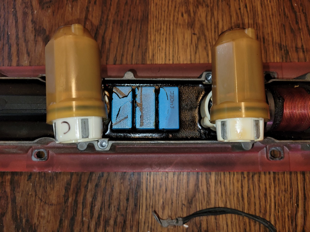

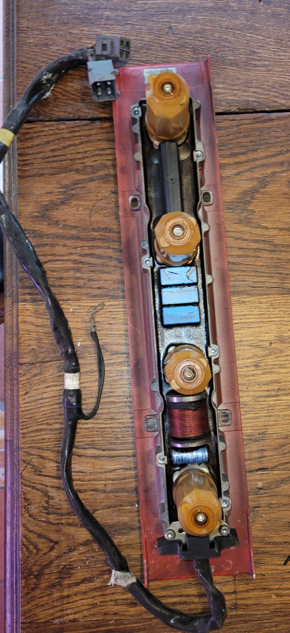

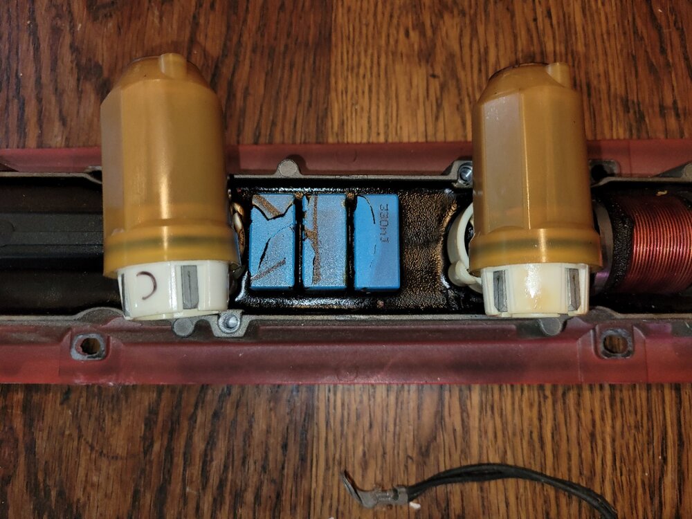

Das war nur bei der allerersten Version der 9000 Zündkassetten so. Da konnte man die Spulen auch einzeln tauschen....
Ich dachte, das geht bei allen roten Kassetten...?
Nee,
schon ewig nicht mehr.
Rote Zündkassetten mit Stecker an der Kassette sind alle vergossen.
Die ganz alten waren mit Kabel an der Kassette. Da konnte man die Zündspulen einzeln tauschen.
Die sehen so aus.
