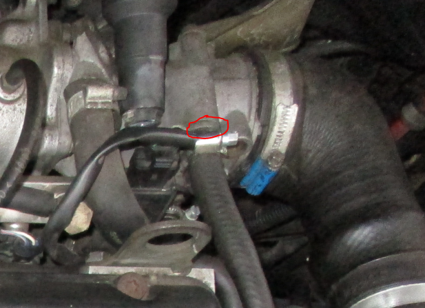

Konnte gestern endlich nachschauen. Die Drosselklappe sieht erstmal unauffällig aus, allerdings erscheint mir nun eine andere Ursache deutlich plausibler... siehe die Bilder (habe ich als es passierte noch nicht entdecken, da es bereits dunkel war)
Dieser Schlauch ist rausgerissen, wie ihr sehen könnt. Kann mir jemand sagen, welcher das ist (habe es auf die Schnelle nicht gefunden) und ist der abgerissen oder wird der da einfach bloß eingesteckt?
Das ist der Schlauchstutzen, den ich dir in #2 gezeigt habe.
edit
Sorry, ich habe gerade erst gesehen, dass ich dort den Kringel ein Stück zu weit rechts eingezeichnet hatte - gemeint war aber genau dieser. Es kommt häufiger vor, dass der sich löst - ein "Klassiker" quasi. :redface:
Er führt zum Leerlaufregler, der dann auf Grund der Falschluft versucht, ständig dagegenzuregeln und diesen sägenden Motorlauf dabei verursacht.
Saubermachen, mit hitzebeständigem 2-K-Metallkleber einkleben - fertig.
Unterwegs konnte ich das Problem provisorisch beheben, indem ich mit 2 Kabelbindern hinter der Schlauchschelle den Schlauch mit Rohr am DK-Gehäuse (der Anguss dort eignet sich hervorragend dafür!) fixiert habe.
